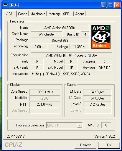

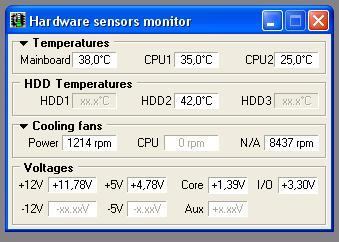

EDIT: Meine Frage, welchen Kühler benutzt du für die CPU ??? Weil meine CPU liegt mit dem Standard Kühler von AMD bei 22 Grad :P...Schon etwas seltsam diese 35Grad und nein ich habe kein Cool und Quiet drauf.
Hmonitor Version 4.2.1.2 Pro
(Trial)
H/W diagnostics info:
Windows XP Professional Version 5.1.2600 Service Pack 2
M/B Chipset: 005E10DE
Main Sensor: IT8712F
ISA port used: 290
SMB port used: 0000
1st sensor: Thermistor 0
2nd sensor: Thermistor 1
3rd sensor: Thermistor 0
CPU ID:0-15-15-0
BrandName:AMD Athlon(tm) 64 Processor 3000+
Internal Freq=1.809,0 MHz
External Freq=201,00 MHz
SystemBus Freq=402,0 MHz DDR
Multiplier=9,0
Manufacturer: ASUSTeK Computer INC.
Board model: A8N-SLI DELUXE
Version: 1.XX
BIOS vendor: Phoenix Technologies, LTD
BIOS version: ASUS A8N-SLI DELUXE ACPI BIOS Revision 1004, Release date: 02/04/2005
Thermo control configuration:
Full Throttle:100,0%
CPU Low Power mode:N
Win 95/98 Idle Control:N
Device:None Throttle:25,0% Enable at:70,0°C Disable at:65,0°C
Monitored data values:
Mainboard=38,0°C
CPU1=34,0°C
CPU2=25,0°C
Power=1155 rpm
CPU=0 rpm
CPU1=8437 rpm
+12V=+11,84V
+5V=+4,81V
Core=+1,39V
I/O=+3,31V
-12V=-xx.xxV
-5V=-x.xxV
Aux=+x.xxV
HDD1 (ST317221A 3.03) temp=xx.x°C
HDD2 (Maxtor 6B200M0 BANC1B10) temp=43,0°C

Die 1,39V VCore kommt mir ein wenig niedrig vor, hast Du die mal ein klein Wenig höer gestellt? So auf 1,45V? Das Asus undervolted wohl ziemlich stark, ev. liegts daran.
P.S.: Mit wieviel VCore läuft ein Winnie? *asche auf mein haupt*
Hi stürzt er nur bei World of warcraft ab oder auch bei anderen sachen. Der Winnie hat 1,4V.

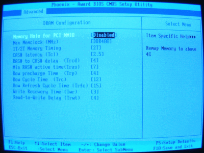

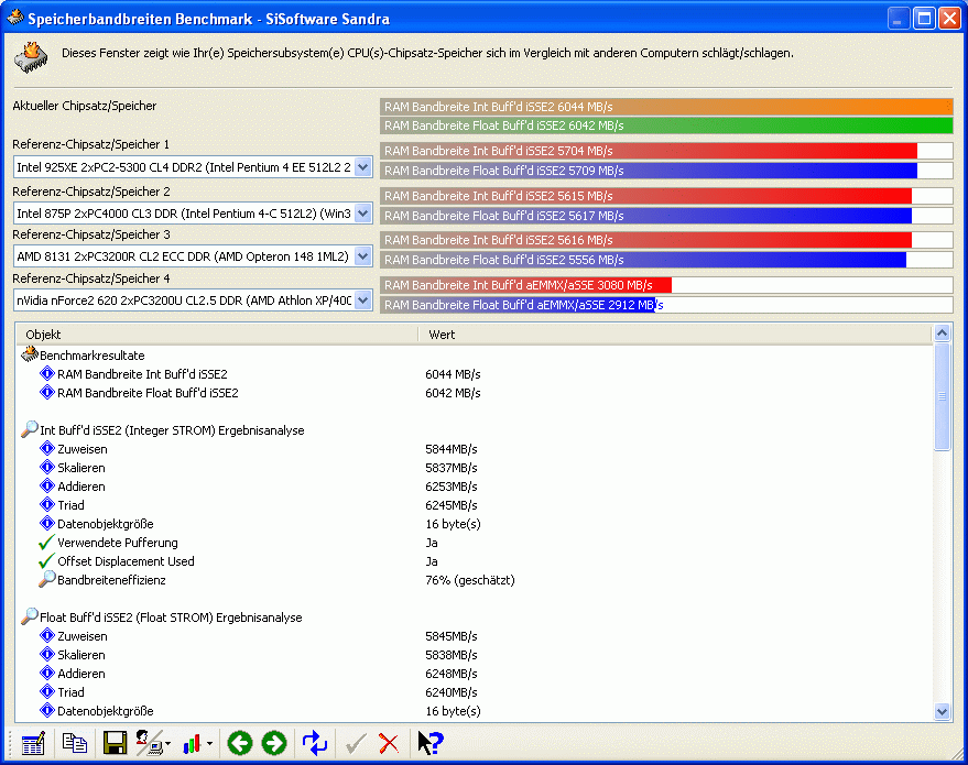

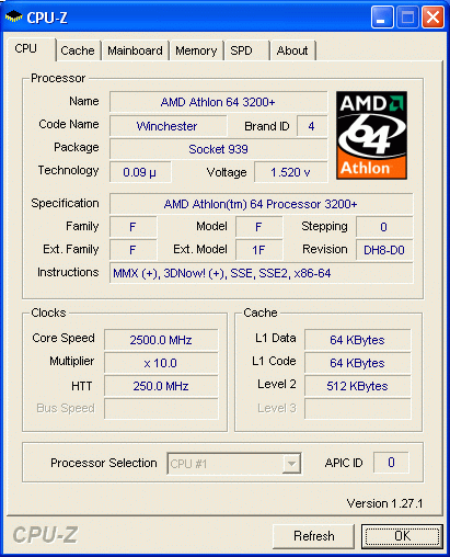

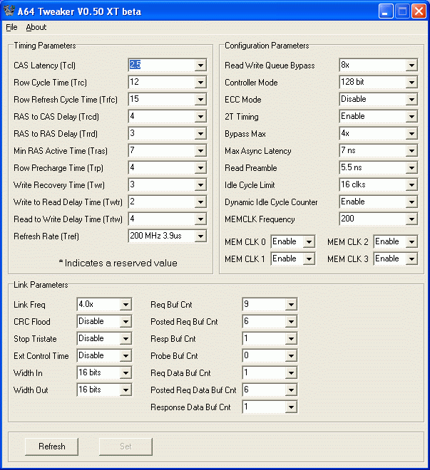

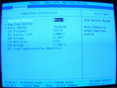

Habe auch so meine Probleme mit dem Asus. Die kritischsten Stabilitätstests bei mir: Sandra Memory Bandwith Test und Everest Memory Benchmark (Lesetest). Hab festgestellt, dass das Asus bei gleichen BIOS Settings mit verschiedenen Timings läuft (wieauchimmer die gesetzt werden). Ich glaube der nf4 Chipsatztreiber ist daran beteiligt aber auch die Reihenfolge wie man im Bios die Dinge einstellt. In jedem Fall hat nvtune zuletzt mein System instabil gemacht und die ganzen (BIOS und nicht BIOS) Timings sind anders laut A64 Tweaker. Damit konnte ich nichtmal mehr sauber booten und zurückstallen auf 200MHz hat nicht geholfen.
Hatte 2 Tage Stresstests und Benchmark Tests gefahren (mit 2500MHz CPU und 250MHz RAM) ohne Probleme. Nach dem ntune Versuch läuft die Kiste nicht mal mehr auf Default oder underclocked stabil. Hab jetzt CMOS CLEAR gemacht und RESET TO DEFAULTS im Bios (wichtig!). Jetzt läuft die Kiste auch wieder. Musste alle Settings wieder neu einstellen. Nur Everest läuft nicht mehr. Könnte aber sein das es das XP zerbröselt hat. Seltsam...
Hier die letzten Einstelungen, mit denen ich alle Tests (3DMark2000,01SE,03,05, Aquamark3, Sandra, Everest, Superpi, Memtest151, Prime95, X2Demo, C4Demo) geschafft habe:

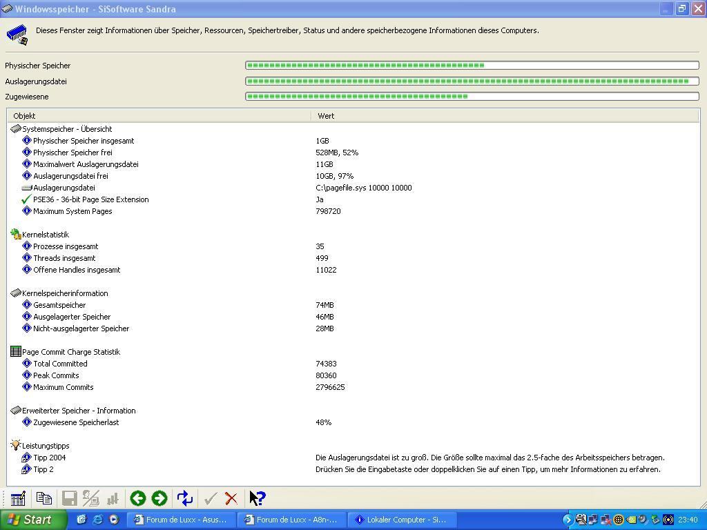

Ich habe nach Stundenlanger ja fast Tagelanger Zeit endlich (ICH hoffe es^^) das Problem gefunden ABER NICHT gelöst.
Mein Speicher: DIMM DDR-RAM 2x512 PC400 CL2.5 Twinmos Dualpack (s. auch Bild1)
Ich kann in Windows alles soweit machen, NUR wenn ich eine Spiel(wow) oder einen Benchmark(Aquamark,3D Mark05)stürzt der PC ab.
Es gibt auch keine Warnmeldung oder etwas in der Art.
Ich habe, als ich wow gespielt habe alle 5-10 alt+tab gedrückt und habe im ASUS PC-Probe die Werte überprüft.
Die Temperaturen waren soweit alle OK (wobei ich bei sandra eine Fehlermeldung wegen des CPU Lüfters bekomme).
ABER die Physical Memory Usage steig immer weiter in die höhe bis ~80% und später bis 95%.
DANN habe ich versucht (während des spielens) ab und zu (alt+tab) den speicher mit Tweak XP zu optimieren =>Darufhin konnte ich (hab 3-4) recht lange OHNE absturz spielen.
Ich hoffe Ihr könnt nachvollziehen, dass das so ungenügend ist.
