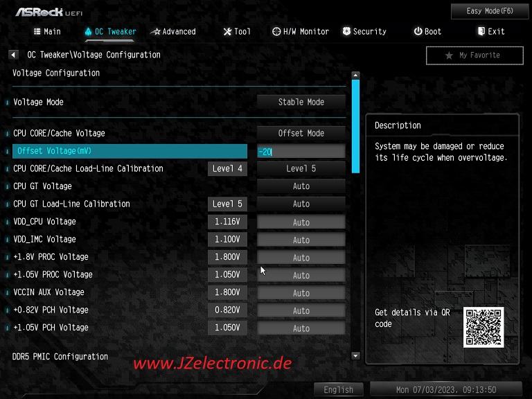

Ich möchte gern meine CPU i5-13600k auf dem ASROCK Z790 STEEL LEGEND WiFi undervolten. Leider konnte ich auf meine Komponenten bezogen nichts im Netz/YouTube finden. Kennt evtl. hier jemand eine Anlaufstelle zur genauen Beschreibung und Vorgehensweise bzw. Schritt für Schritt Anleitung?
Muss in die BIOS Einstellungen rein und dann auf erweitert F7 (normal was ich jetzt weiß) sonst rechts oben und dann sollte dort iwo CPU Konfiguration links mittig stehen und dort kannst du dich dann spielen. Mein Tipp (habe das gleich Brett und gleiche CPU) arbeite dich Schrittweiße vor und starte nach jeder änderung dein System neu um zu schauen ob es auch noch stabil läuft. Schalte auch gegebenenfalls XMP Profil aus sonst kann es sein das es direkt crasht! Vllt auch noch interesant bei der CPU Powerlimit setzten ist standartmäßig offen bei den Brett auf iwas mit 4098W ! Viel glück ;) !

Du gehst ins BIOS dann unter Erweitert - OC Tweaker dann auf CPU Konfiguration - Dann den Voltage Mode auf OC Stellen (Gleich auf erster stelle) und dann kannst du die Volate einstellen gehe dort aber immer nur 0.01 bis 0.05 schritte! Und Notiere dir immer die Voltage wo es als letztes stabil gelaufen ist ! In dieser Einstellung findest du dann auch das PowerLimit !
es gibt zwei Möglichkeiten...
1. mit minus Offset die Spannung zu reduzieren, zB -10mV und so weiter.
2. Oder die Powerlimits reduzieren, damit die CPU eher die Takt bzw. Last senkt.

Danke JZ,
Wo und was stelle ich als erst einmal groben Richtwert bei meinem Board ein?
OK danke JZ,
Also nur Offset Voltage (mV) mit -20 anfangen.
Alles andere belassen?
..und LLC auf Level5.
LLC auf Level5 habe ich eingestellt.

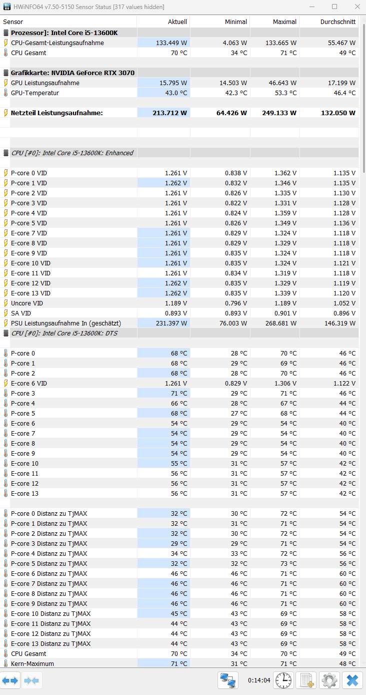

Hier mal ein Ergebnis mit LLC auf Level5 und Offset Voltage -30. Habe 5 Minuten nen Stresstest laufen lassen und es blieb alles stabil.
Schaut doch gut aus, dank der Tipps von @JZ_ (y)

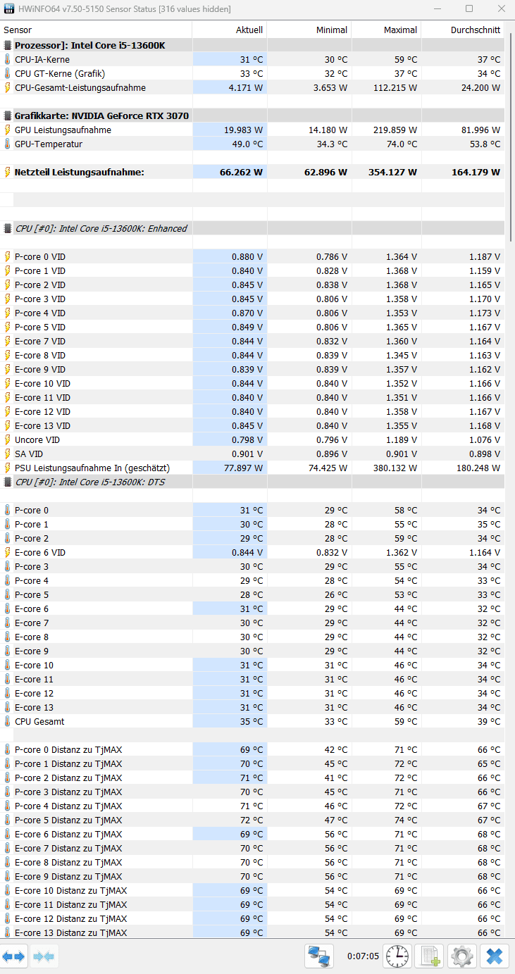

So nun bin ich heute bei -100 angekommen und mein Board lässt nicht mehr zu. Alle Tests sowie der 3DMark 11 laufen stabil, da ist doch bestimmt noch mehr drin. Was kann ich jetzt noch tun um noch mehr heraus zu holen?
Hier mal ein Screenshot nach dem 3DMark 11 Benchmark.
-100 ?
Mehr wird nicht gehen und die Leistung bricht total zusammen, denn einen Bluescreen wird es wie früher kaum geben. Am besten die Leistung (Points) einfach mal zB von Cinebench R15 oder R23 bei jener Offset Einstellung gegentesten. Ansonsten hättest du dir gleich eine kleinere CPU kaufen können ;)

Wie waren jeweils die Punkte?
Eben, ich würde R23 MT nehmen, der läuft mindestens 10 Minuten und gleich nach dem Start bei HWInfo die Werte reseten (das Uhrsymbol untern in der Mitte) und dann einen Screenshot von HWInfo kurz vor dem Ende machen, da schaut man dann auf die durchschnittliche Package Power (also CPU-Gesamt-Leistungsaufnahme) und die Punkte die man bei CB23 bekommen hat. Dann weiß man ob das Undervolten auf wirklich die Effizienz erhöht oder am Ende das Gegenteil bewirkt hat, weil die Leistung stärker als die Leistungsaufnahme gefallen ist, wie beim dem 3700X welches ich in Post #16 gepostet hatte.

da muss ich widersprechen. Mein 13600K läuft mit -0.150V offset. Beim Kacheln schmeißen haut der da auch noch ca. 23k Punkte raus.
Im Alltag bisher ohne Mucken. Mein MSI hat ja die Lite Load Funktion, da lief der sogar mit Stufe 1. Der Rest musste aber auf auto stehen. Hat mir nicht so gefallen.
Da hab ich mich dann für die Intel Powerlimits und das Undervolting entschieden.
Bei welcher Package Power? Die Punkte anzugeben ohne die Package Power die gezogen wurden um diese Punkte zu erreichen, ist recht sinnfrei, denn wenn ich mehr Package Power erlaube, bekomme ich auch mehr Punkte. Undervolen soll ja aber bewirken, dass man die gleiche Punkte bei weniger Package Power bekommt oder eben mehr Punkte beim der gleichen Package Power. Deshalb sollte man ja eben beides ermitteln, damit man den Erfolg seiner Undervoltings wirklich beurteilen kann.
darauf hab ich gar nicht geachtet.
Hab halt die Intel Powerlimits, Tau von 56sek, offset -0.150V und fertig. Alles andere nicht angerührt.
