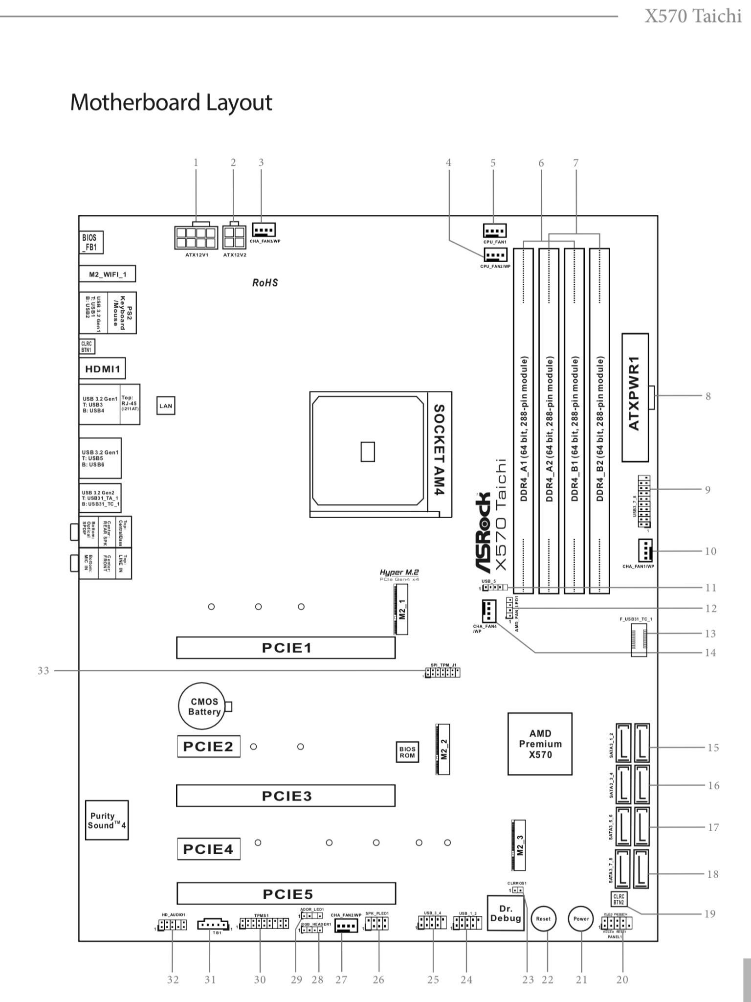

Verbaue gerade ein paar X570 Taichis, laut Spezifikationen werden PCIE 1 und 3 von der CPU versorgt und laufen mit x16/x0 oder x8/x8 (dieses Verhalten kennt man ja). Allerdings scheinbar nur, wenn das UEFI in PCIE 3 eine Grafikkarte erkennt, habe eine x8-Netzwerkkarte dort verbaut und mit HWiNFO bestätigt (auch neueste Beta), dass diese Kombination mit x16/x4 läuft, also alle 20 PCIe-Lsnes der Ryzen-CPU genutzt werden - gibt bislang keine Möglichkeit, das manuell auf x8/x8 festzusetzen, damit die Netzwerkkarte ihre volle Anbindung erhält (2 x 40 GbE XL710).
Könnte es sein, dass der unterste Slot vom Chipsatz versorgt wird und daher alle mit PCIe 3.0 möglich sind und mit x16/0/x4 laufen?
Das könnte sein, aber dann macht es weder Sinn das für den 3. Slot x4 angegeben wird, wenn alle 3 belegt sind und in den anderen beiden Fällen N/A für den dritten. Ich habe gerade noch einmal eine ältere Version von CPU-Z gestartet die meine Graka noch nicht kennt und die zeigt bei "Bus Width" nichts an, was darauf hindeutet, dass diese Information aus einer Hintergrunddatenbank stammt und damit die maximal mögliche Anbindung anzeigt, also nicht wirklich die tatsächliche Anbindung ausgelesen wird, wie es bei HWInfo64 definitiv der Fall ist.
Allerdings scheinbar nur, wenn in PCIE 3 das UEFI eine Grafikkarte erkennt, habe eine x8-Netzwerkkarte dort verbaut und mit HWiNFO bestätigt (auch neueste Beta), dass diese Kombination mit x16/x4 läuft, also alle 20 PCIe-Lsnes der Ryzen-CPU genutzt werden - gibt bislang keine Möglichkeit, das manuell auf x8/x8 festzusetzen, damit die Netzwerkkarte ihre volle Anbindung erhält (2 x 40 GbE XL710).
Das kann so nicht sein wie Du es schreibst und macht auch keinen Sinn. 16 Lanes der CPU gehen alle auf PCIE1 oder werden in x8/x8 auf PCIE1 und PCIE3 aufgeteilt. PCIE5 bekommt 4 der Lanes des X570, die auch noch mit M2_2 geshared sind.
M2_1 ist der Slot mit den 4 Lanes des internen Chipsatzes, die sind mit nichts weiterem geshared, stehen also immer zur Verfügung.
Da 8 SATA Ports genutzt werden, bleiben noch 12 PCIe Lanes vom X570 übrig, davon gehen 4 fast an M2_2 und 4 werden zwischen M2_3 und PCIE5 geshared. Von den 4 übrigen gehen 2 an die beiden x1 Slots und die anderen beiden dürfte für Onboard Controller (wohl LAN und WLAN) genutzt werden. Damit steckt bei Dir entweder die Netzwerkkarte im PCIE5 Slot, dem von der CPU aus gesehen unterstem der mechanisch x16 breiten Slots oder die Graka hat keine 16 Lanes zur Verfügung. Poste doch mal die Ausgabe von HWInfo64.
Ich hatte die Spezifikationen des X570 Taichi bei der Komponenten-Auswahl genauso wie Du gelesen (und habe x8/x8 erwartet), bis ich das erste System damit gebaut habe:
X570_Taichi_Layout.jpg'

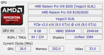

PCIE 1: GPU (Radeon Pro WX 8200, läuft laut HWiNFO mit x16)
PCIE 3: LAN (XL710, eigentlich x8, läuft laut HWiNFO mit x4)
PCIE 5: Thunderbolt-Karte (Gigabyte GC-Titan Ridge, läuft laut HWiNFO mit x4)
M2_1: Optane 905P #1 (läuft laut HWiNFO mit x4)
M2_2: Optane 905P #2 (läuft laut HWiNFO mit x4)
Anders als mit reingeschalteten PCIe-Lanes der Ryzen-CPU in PCIE 3, die eigentlich für NVMe-SSD gedacht sind, kann ich es mir nicht erklären wie das System sonst so laufen kann.

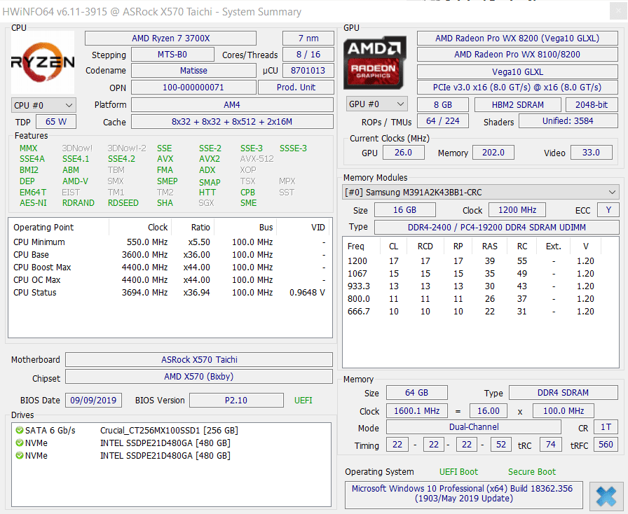

Poste doch mal die Ausgabedatei von HWInfo64. So wie Du es beschreibst, kann es nicht sein, da es dafür nicht genug PCIe Lanes auf der Plattform gibt.
Sorry, Haushaltsaufgaben kamen dazwischen. Glaube es ist ein Anzeige-Bug von HWiNFO:
Dagegen ist beim Bus Report bei der Vega einmal x8 und einmal x16, wobei x8 das richtige zu sein scheint, auf der grafischen Übersichtsseite scheint HWiNFO64 fälschlicherweise (?) für die GPU die PCIe-Eigenschaften von "AMD Vega10 - Switch Downstream in NBIF" anzuzeigen.
*Edit*: Ach Mist, ihm ist die Textdatei zu groß, dann halt doch wieder in Code-Tags:

PCI Express x8 Bus #47 ----------------------------------------------------
AMD Vega10 - Switch Upstream in PCIe --------------------------------------
 [General Information]
  Device Name:                            AMD Vega10 - Switch Upstream in PCIe
  Original Device Name:                   AMD Vega10 - Switch Upstream in PCIe
  Device Class:                           PCI-to-PCI Bridge
  Revision ID:                            0
  PCI Address (Bus:Device:Function) Number: 47:0:0
  PCI Latency Timer:                      0
  Hardware ID:                            PCI\VEN_1022&DEV_1470&SUBSYS_0000007F&REV_00
 [PCI Express]
  Version:                                3.0
  Maximum Link Width:                     16x
  Current Link Width:                     8x

AMD Radeon Pro WX 8200 (Vega10 GLXL) --------------------------------------
  Device Name:                            AMD Radeon Pro WX 8200 (Vega10 GLXL)
  Original Device Name:                   ATI/AMD Radeon Pro WX 8100/8200 (Vega10 GLXL)
  Device Class:                           VGA Compatible Adapter
  Revision ID:                            0
  PCI Address (Bus:Device:Function) Number: 49:0:0
  Hardware ID:                            PCI\VEN_1002&DEV_6868&SUBSYS_0A0C1002&REV_00
 [PCI Express]
  Version:                                3.0
  Current Link Width:                     16x
  Maximum Link Speed:                     8.0 GT/s
  Current Link Speed:                     8.0 GT/s

Die Graka erscheint übrigens auch mehrfach, entscheidend ist hier der "AMD Vega10 - Switch Upstream in PCIe", der hat x8, könnte X16 und agiert wie ein PCIe Lane Switch für die beiden Funktionen (Video und Audio) der Karte. Die beiden Unterfunktionen sind dann jeweils mit 16 Lanes dort verbunden, vielleicht zeigen andere Tools bzw. HWInfo64 an anderer Stellen deshalb die x16 an.
Weitere Informationen:
Vermute, dass es ein BIOS-Bug ist, wie die PCIe-Lanes bei eingebauten Komponenten verteilt werden.
- Ist nur die GPU alleine auf dem X570 Taichi in PCIE 1 verbaut, so wird "AMD Vega10 - Switch Upstream in PCIe" auch mit x16 angezeigt.
- Beim Tausch (GPU in PCIE 3, Netzwerkkarte in PCIE 1) läuft die Netzwerkkarte nun mit x8 und "AMD Vega10 - Switch Upstream in PCIe" in x8 (also wie erwartet. HWiNFO meint hier aber immer noch auf der grafischen Übersichtsseite, dass die GPU mit x16 angeschlossen sei, was ja auch physikalisch gar nicht möglich ist, da PCIE 3 nur mit x8 angebunden ist.
Das dort die tatsächliche Anbindung angezeigt werden soll, ist ja erstmal nur Deine Interpretation, man müsste mal in die Anleitung des Tools schauen ob diese korrekt ist. Vielleicht bedeutet die Anzeige dort ja auch, dass die Graka eben maximal 16 Lanes hat und damit wird dann eben die mögliche statt der tatsächlichen Anbindung dort angezeigt und wäre dann korrekt.
Ich gestehe, dass ich nicht die Dokumentation zu HWiNFO studiert habe.
Wenn da bei der GPU-Ansicht aber steht: PCIe v3.0 x16 (8.0 GT/s) @ x16 (8.0 GT/s) (vgl. Screenshot beim älteren Posting), dann wüsste ich auch jetzt nicht, wie ich das anders interpretieren sollte, als dass eine GPU die maximal PCIe 3.0 x16 kann, auch gerade mit PCIe 3.0 x16 läuft...
Stimmt, "PCIe v3.0 x16 (8.0 GT/s) @ x16 (8.0 GT/s)" deutet klar auf einen Fehler hin, denn die erste Angabe bedeutet wohl auf die maximal und die zweiten die tatsächliche Anbindung hin und ist damit falsch. Dafür dürfte die Sache mit dem Uplink verantwortlich sein.
