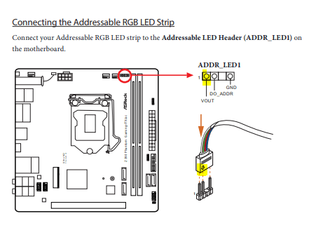

Handbuch Asrock, Seite 47: ADDR_LED1
LED: 1 x Addressable LED Header * Supports in total up to 5V/3A, 15W LED Strip, ist auch eine 4er Pin Reihe wo einer fehlt. hier muss der EK Anschluss richtig herum drauf.
vielleicht etwas unschön geschrieben, die Bilder sind aber klar und gut zu erkennen wo 5V und 12V anliegen (siehe dann Seite 46)

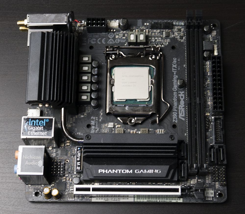

Der stecker ist fest mit der CPU verbunden, nicht abnehmbar. Die größe, wie man sie von 12 Volt RGB kennt und selbst mit feilen unmöglich da drauf zu stecken (siehe link Google-Ergebnis für https://play3r.net/wp-content/uploads/2018/11/ASRock-Z390-Phantom-Gaming-ITX-Heatsinks.jpg.
