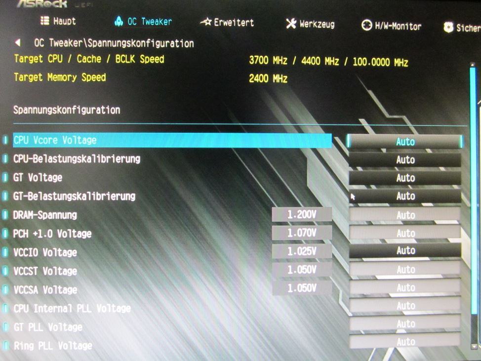

die CPU-Spannung (Vcore) bei meinem ASRock Z370M Pro4 und I7-8700K schwankt von 0,680 V im Leerlauf (Idle) bis 1,465 V unter Belastung (Videoencoding) bei 6x 4,3 GHz, bei Schwankungen im Bereich von ca. 1,350 V und 1,465 V, das geht dauernd hoch und runter obwohl der Takt stabil bei 6x 4,3 Ghz steht.
Zum Vergleich, bei meinem anderen PC mit einem Asrock B250M Pro4 und einem I7-7700K steigt die Vcore Spannung unter der gleichen Belastung bei 4x 4,4 Ghz nicht höher als 1,250V und schwankt dabei kaum, zwischen 1,235 und 1,250V.

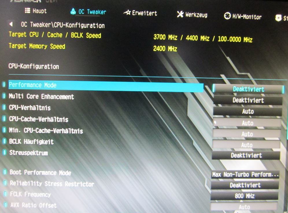

Die Einstellungen im UEFI stehen auf den Standard-Einstellungen, die Übertaktungseinstellungen sind deaktiviert, ansonsten fast alles auf "Auto".

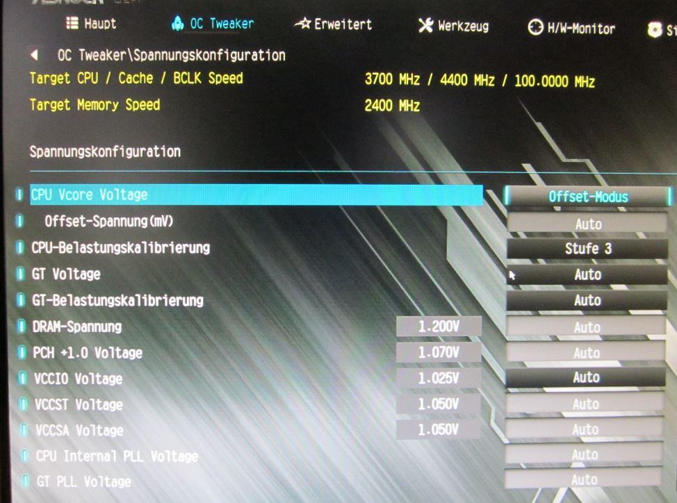

Wenn ich nun bei Voltage Calibration - CPUcore - Offset Mode - Offset Voltage (mV) auf "Auto" und CPU Load Line Calibration - Level 3 einstelle steigt die Vcore meistens nicht mehr über 1,385 V. Bei dem Versuch über Offset Voltage (mV) z.B. mit "-50" mV die Spannung weiter zu senken ändert sich nichts, da reagiert das Mainboard nicht darauf.
Ich habe keine Ahnung von diesen ganzen Übertaktungseinstellungen, der Prozessor soll nur nicht mit einer höheren Spannung als notwendig innerhalb des Turbotaktes bis 6x 4,3 Ghz laufen, was mit einer deutlich niedrigeren Spannung möglich sein müßte.
Was muß ich da einstellen um die maximale Vcore Spannung zu senken?
Die Spannung wurde mit AIDA und auch mit CPU-Z gemessen.
