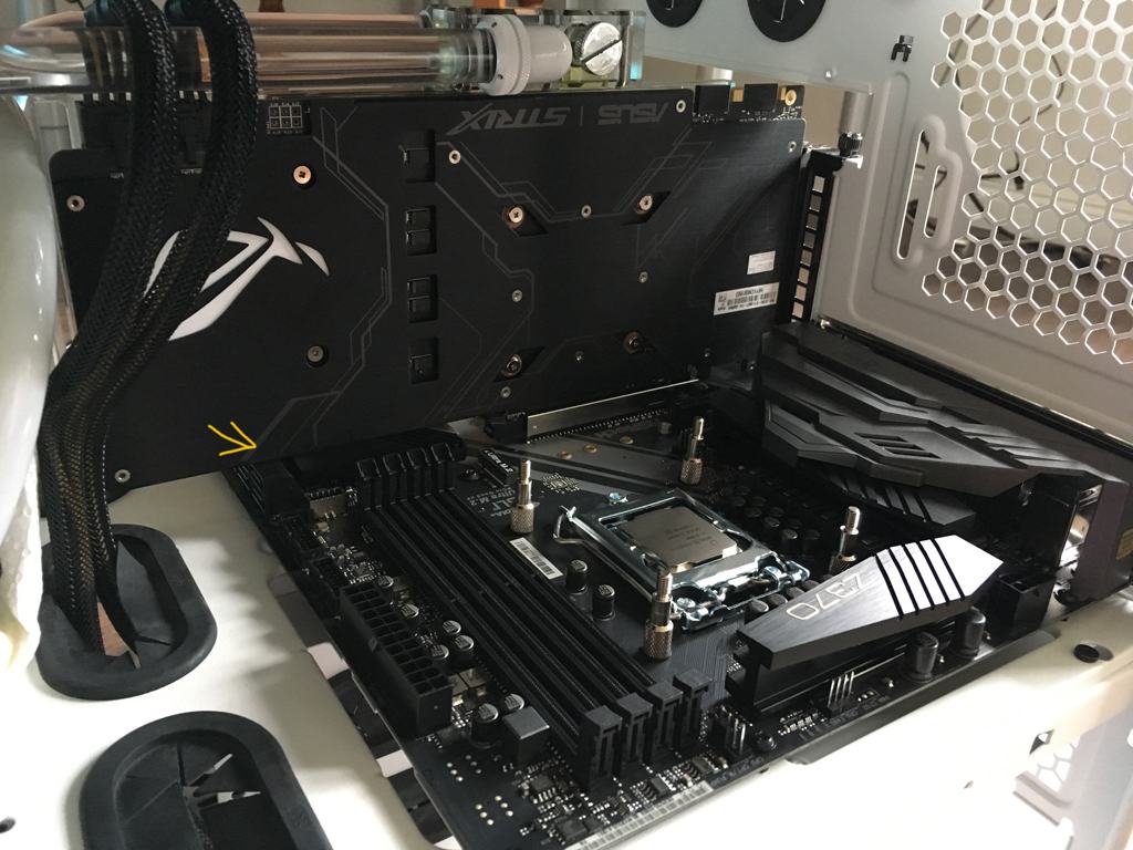

Moin,
ich habe mit dem ASRock genau das gleiche Spielchen gehabt.
ASRock Z370 Extreme 4
i7-8700k
G.Skill RipJaws 16 GB DDR4 3200
ASUS Strix 1080 Ti
Hauptbildschirm per DP an die Karte - Zweitbildschirm per DVI ans Board (im BIOS entsprechend iGPU Multi-Monitor angeschaltet). BIOS auf 3.10 gebracht, diverse CMOS Resets .... was einem halt in so einer Situation geraten wird.
Fazit des Abends: Die Karte wird aufs Erbrechen nicht erkannt ! Gebootet immer auf dem Zweitmonitor, sprich iGPU. Unter Windows wird die Nvidia auch nicht erkannt und es befinden sich auch keine undetected devices im Gerätemanager. Schalte ich die Karte stromlos (einfach mal eben umstecken is nicht, da Hardtubes) und teste meine "alte" 970 im zweiten, GPU-fähigen PCIe Slot (PCIe_4) bekomme ich sofort Bild und sie wird unter Windows erkannt.
Nachdem ich dann auch die Ti im zweiten Slot sofort lauffähig hatte, kann es nur das Board bzw. der PCIe_2 Slot sein. Dieser ist soweit frei, kein Staub, kein Dreck, keine gebrochenen Lötstellen o.Ä....
Was mir aufgefallen ist, dass der Kühler der Karte ziemlich bündig auf den SATA Ports aufliegt und ich mir vorstellen kann, dass diese eben doch nicht 100%ig im Slot sitzt ... ist aber nur ne Vermutung. Ich für meinen Fall habe das Brett ge-RMA-ed und mir n Gigabyte Brett bestellt.
