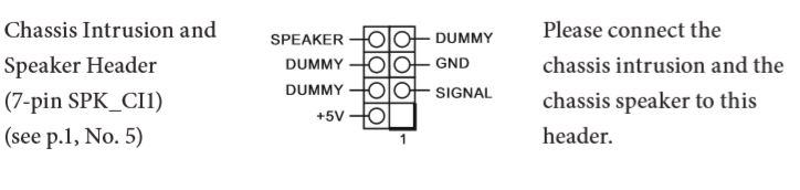

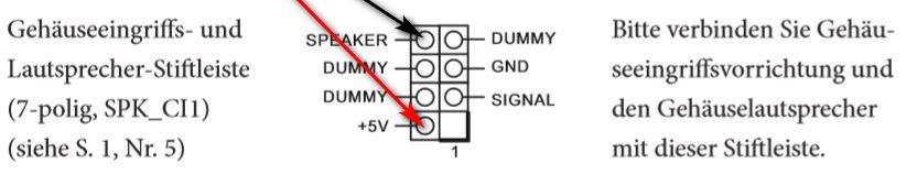

Bei zwei Dingen war ich mir nicht ganz sicher, erstens der 7polige Speakeranschluss, hatte den Speaker dann so gesteckt wie auf dem Bild eingezeichnet, aber in der Anleitung steht noch was von Gehäuseeingriffsvorrichtung auf dieser Speakerleiste anschließen, was ist damit gemeint?

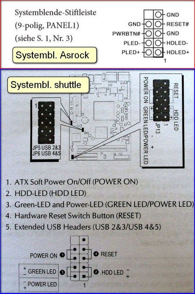

Das zweite ist die Stiftleiste der Systemblende, auf einem weiteren Bild kann man die Belegung am Shuttle Gehäuse und auf dem Mainbord erkennen, muss da evtl was umgesteckt werden?

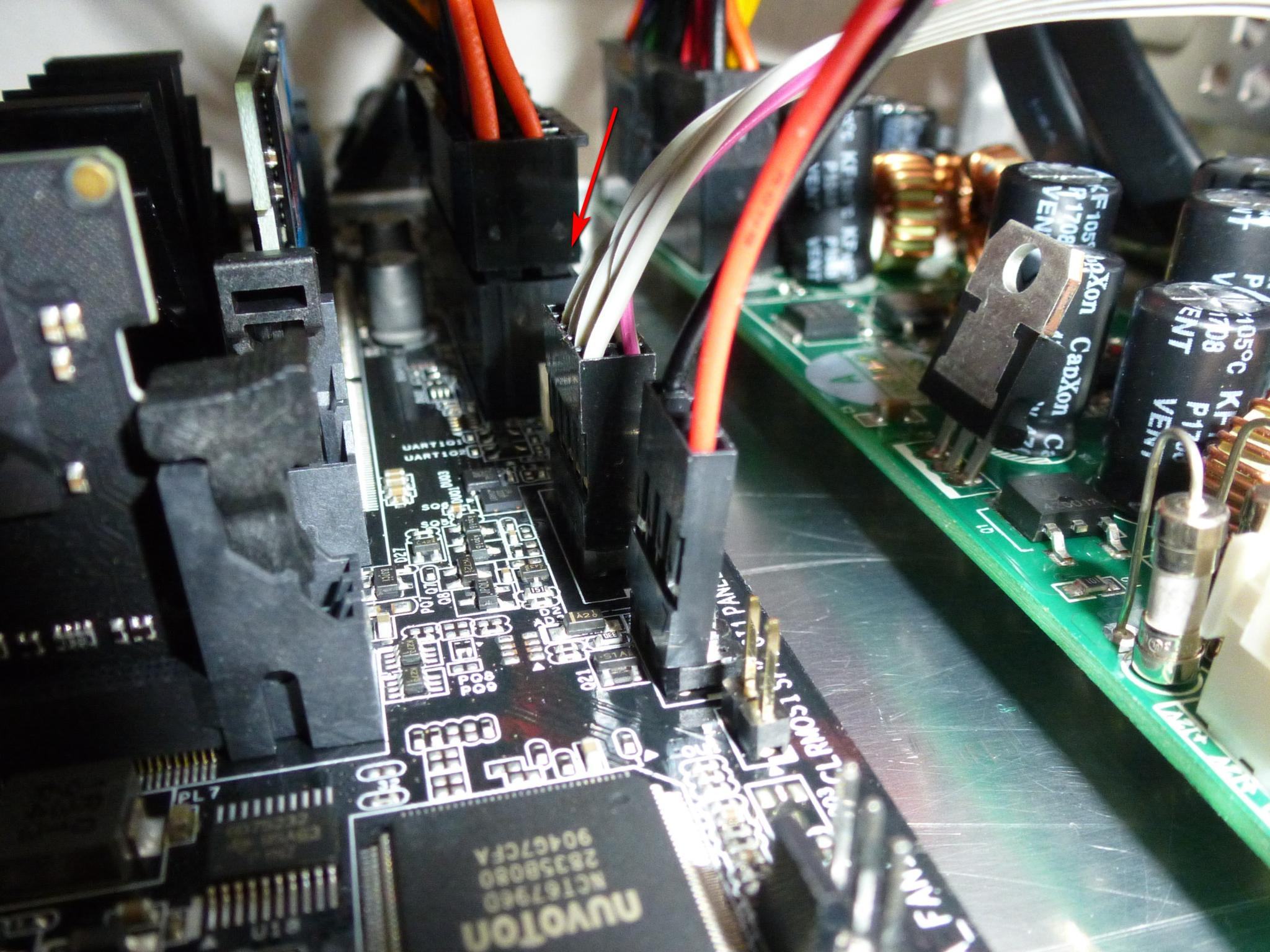

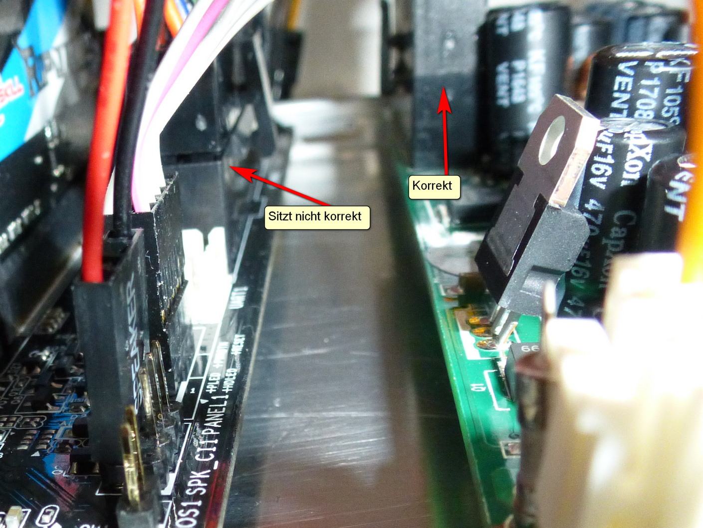

Habe eine mögliche andere Ursache für das Problem gefunden, hatte ja von einigen Arbeitsschritten Fotos gemacht und diese noch mal gesichtet. Dort ist mir aufgefallen das der 24 polige Mainboard-Stecker nicht ganz drinnen sitzt, anders als rechts auf der Wandlerplatine. Hatte auch noch in Erinnerung, dass es anders als bei der Wandlerplatine, nicht das Klickgeräusch fürs Einrasten gab. Hatte aber schon sehr fest gedrückt und eben nochmal versucht, tut sich nix, auch heraus bekomme ich es nicht, möchte allerdings nicht zu viel Kraft aufwenden, sonst ist zu befürchten das die Platine Schaden nimmt?
Habt ihr einen Tip für mich? Ist mir absolut unverständlich das die Hersteller das trotz Sicherungshebelchen so "stramm sitzend" fertigen?
Anbei zwei Ausschnitte von Fotos, die Bereiche liegen zwar nicht ganz im Zentrum des Schärfebereichs, aber ich denke man kann es ganz gut erkennen, habe es noch markiert.

Da hier ja keine Resonanz auf meine Fragen kam, habe ich noch mal gegoogelt und da zwei Dinge gelesen; Ramriegel heraus nehmen/tauschen und auch mal nur einen probieren. Außerdem die Batterie mal länger als 30sec herausnehmen. Das mit der Batterie hat dann zum gewünschten Ergebnis geführt und der PC läuft...:). Für den nicht ganz eingerasteten Stecker hatte ich zuvor ebenfalls eine Lösung bei Tante Google gefunden, etwas gleich hohes wie die Abstandshalter unterlegen und unter dem Gehäuseblech ebenfalls was unterlegen, sodass sich nichts durch biegen kann, ich habe dafür Holz genommen. So konnte ich dann kräftig drücken und der Stecker ging dann ganz hinein.
