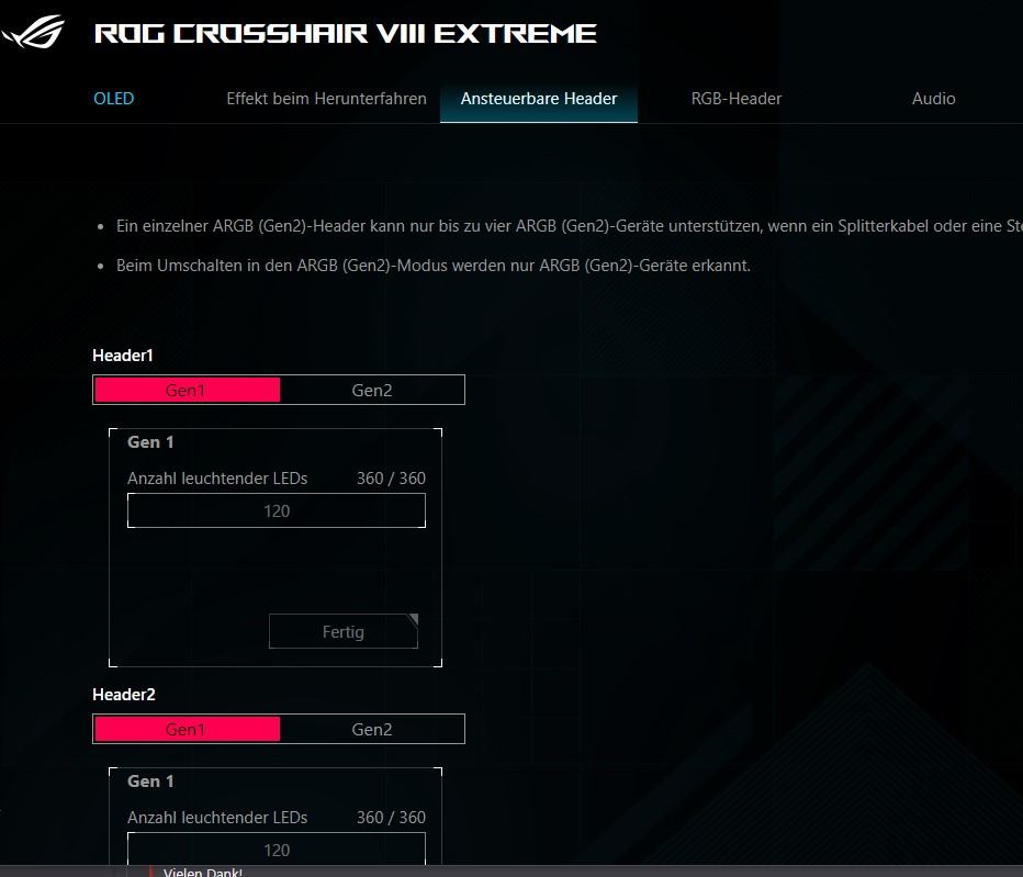

MWn. stimmt das so aber nicht. Asus hat RGB, ARGB und ARGB Gen2
Was es mit Gen2 aber genau auf sich hat, weiß ich leider noch nicht.
Gen1 ist aber ganz sicher nicht RGB. Denn als Gen1 läuft meine ARGB Hardware (Lüfter, Stripes).
Und ich muss die in Armoury Crate/Aura auch genau so einstellen (Gen1) damit sie leuchtet und synchronisiert wird. Stell ich den Button auf "Gen2" leuchtet nix mehr.
Deine Sharkoon Lüfter laufen ebenso unter Gen1.

Hab auf reddit die Info gefunden, dass Gen2 die Möglichkeit bietet per Daisy Chain angebundene Lüfter einzeln anzusteuern, insofern diese Gen2 sind.
Das geht mit Gen1 nicht.
Das ändert aber alles nichts daran, dass die Pinbelegung, Anschlüsse und Stecker weiterhin genormt und Board/Hersteller übergreifend untereinander kompatibel sind/bleiben.
Alles andere sind board-/softwareinterne Modifikationen die dann gerne als "Gen"-Upgrades beworben und verkauft werden.
..und soweit ich weiß war die Frage des TE, ob seine Blink-Lüfter RGB/aRGB an den RGB/aRGB Anschlüssen seines Boards betrieben werden können -> JA, dass können die!
Genau genommen sind die Anschlüsse und Stecker nicht genormt, denn es gibt Hersteller, die herstellerspezifische Anschlüsse und Stecker verbauen. Das ermöglicht herstellerübergreifende Verwendung nur mit Adapterkabeln. Oft liegen die der Hardware bei, manchmal aber auch nicht. Abgesehen davon gibt es beispielsweise auch 6pin Stecker bei denen man dann einen herstellerspezifischen Controller benötigt. Dieser ist dann meist mit dem Board kompatibel...über die ARGB Anschlüsse oder auch nur über USB.
Und Gen2 ist nicht nur eine softwareseitige Modifikation, denn Gen2 setzt auch Gen2 Hardware voraus. Gen1 Hardware blinkt und leuchtet null, wenn man in der Software Gen2 einstellt.
