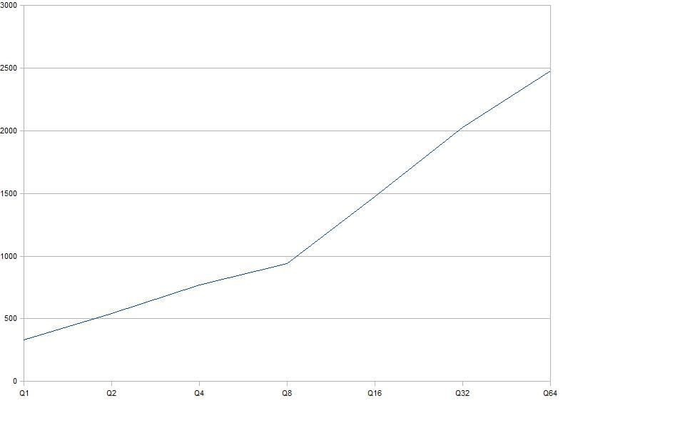

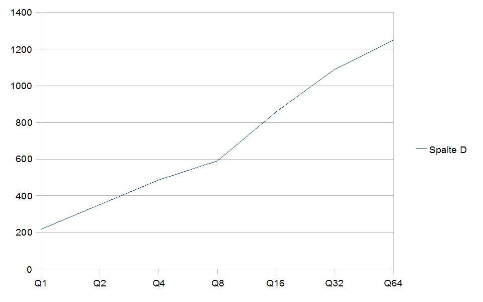

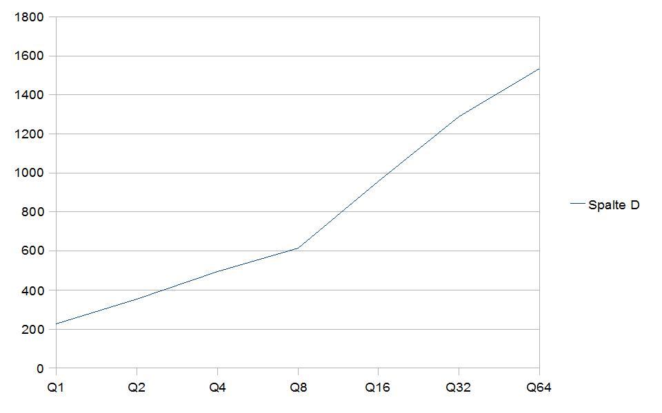

So habe jetzt auch mal die zwei Tests Workstation und FileServer bei mir laufen lassen. Die Einstellungen sind 5 Disks im RAID5 mit einer StripeSize von 256kb, was dem Standard bei meinem Kontroller entspricht.
Die Einstellungen von IOMeter habe ich so genommen wie oben beschrieben.
Komisch, warum ist das so viel höher als bei dir?

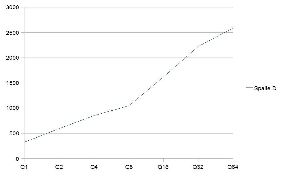

Ich habe den selben Test jetzt noch über die gesamte Platte gemacht. Nun sieht das ganze natürlich schon etwas anders aus.
Ich denke, @Birdman, wenn Du den Test über die gesamte Platte machen würdest, würden sich deine Wert ebenfalls mehr dem Test von TOM angleichen.
Anbei das Ergebnis des Workstation-Testpattern:

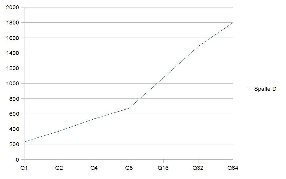

Und nun das Ganze im RAID0, auch über die gesamte Platte hinweg:
jetzt noch im RAID10. Anscheindend ist RAID10 mit 6 Platten schneller als RAID5. Bei einem Ausfall: Im schlimmsten Fall kann eine Platte kaputt gehen, im besten Fall 3 gleichzeitig.

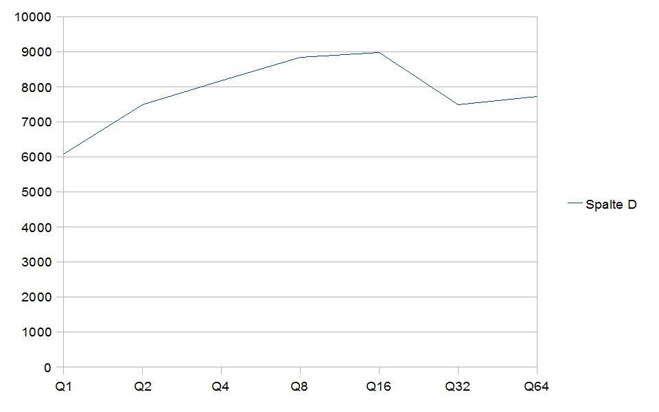

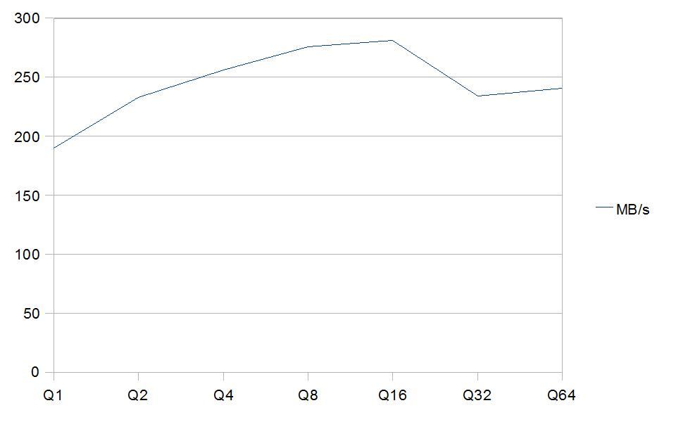

Hier noch der Test des sequentiellen Lesen mit 32kb.
Anscheinend ist bei meinem Kontroller einfach bei einer Queue von 16 Schluss, danach gehts bergab. Komisch!
Wenn man die IOLeistung betrachtet, scheint mein Kontroller doch schneller zu sein als Deiner. Gut okay, ich habe sechs Platten im Verbund, du nur 4.
Habe mich jetzt momentan für ein RAID10 der sechs Platten entschieden. Wie ich bemerkt habe, bringt ein RAID10 die bessere IO-Leistung als ein RAID5. Und wenn der Platz reicht, sicherer ist es dann auch noch.
