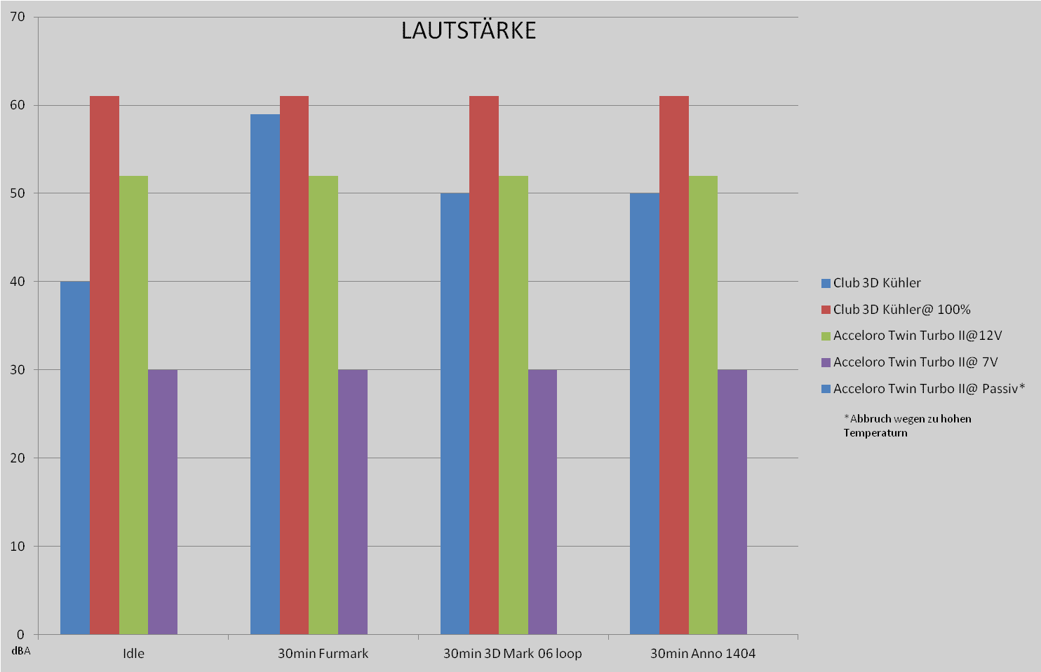

Lärmmessungen(dBA) wurden am geschlossenen Gehäuse (HAF 932: Seitenteil mit Lüfterwaben) im Abstand von 30cm zur Grafikkarte durchgeführt.
Als Messgerät diente die iPhone App: Ultimate Ears.
Es sind Hintergrundgeräusche vorhanden

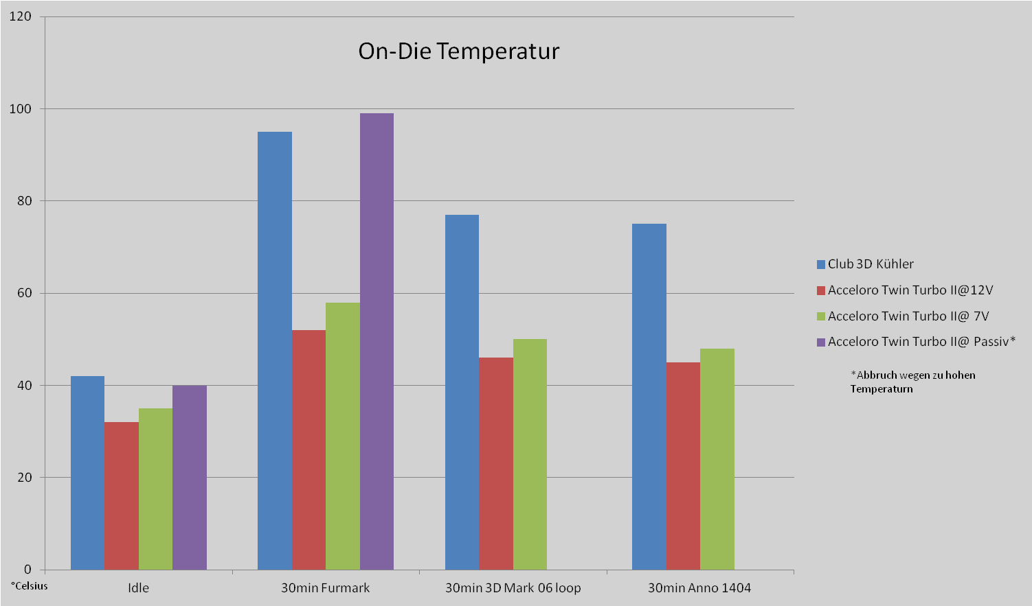

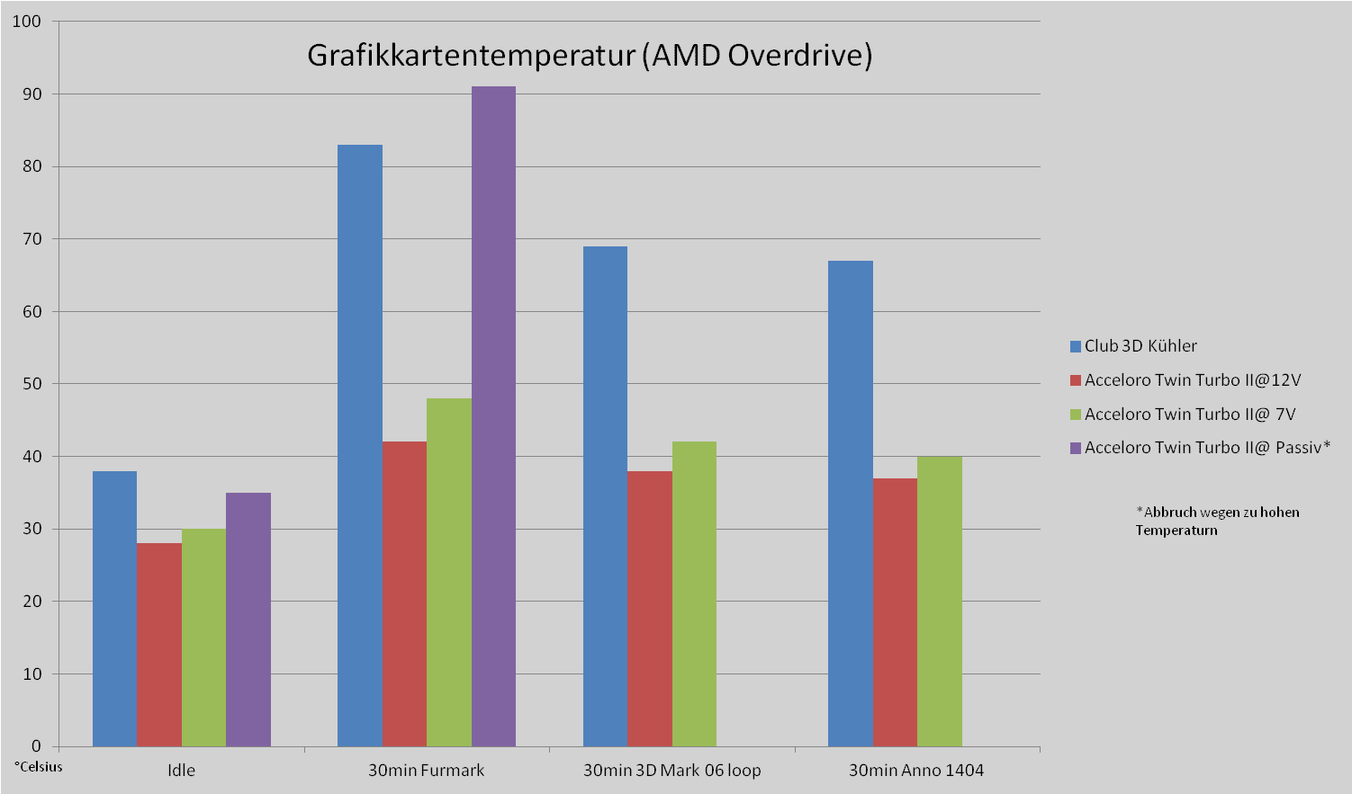

Die Temperaturen wurden mittels GPU-Z (On-Die) und AMD Overdrive ermittelt.
Die Grundlautstärke des Systems lag bei 47 dBA(Festplatte ist die Lärmquelle, jedoch nicht auffallend)
Die Raumtemperatur lag bei 22°C
Abstand zur Grafikkarte/Gehäuse:
Was wurde gemessen?
-> Accelero Twin Turbo @Passiv* @7V @12V
- 30 Minuten Furmark Burn-in Test(Fenstermodus, Full HD, 8x MSAA)
- 30 Minuten 3D Mark 06 (Je fünfmal SM 2.0 und 3.0 Tests bei Standardeinstellungen)
- 30 Minuten Anno 1404 (Maximale Grafikeinstellungen, 4 Fach AF, Full HD)
*Passiv: Abbruch wegen zu hohen Temperaturen
Messwerte in Zahlen
Die Grafikkarte wird nie wärmer als 58 °C unter extremen Bedingungen, der Twin Turbo II hält was er verspricht: Kühlere Grafikkarten bei weniger Lärm! Die Grafikkarte ist beim Spielen 30 Grad kühler und hält nun auch dem Hochsommer stand. Auf den ersten Blick ist die Grafikkarte lauter bei 12V, allerdings liegt das subjektive Befinden deutlich unter dem Standardkühler: Vorher hatte man das Gefühl, dass ein Flugzeug an einem vorbei fliegt! Die 52dBA des Accelero Twin Turbo II entsprechen mehr einem Blätterrauschen! Einen großen Unterschied zwischen 12V und 7V gibt es bezüglich der Kühlleistung kaum, allerdings sind die Lüfter bei 7V unhörbar und meine Empfehlung für den Silentfreak.
Was wurde gemessen?
Messwerte in Zahlen
Temperaturen:
Club3D
Idle: 38°C (On-Die: 42°C)
Furmark: 83°C (On-Die: 95°C)
3D Mark 06: 69°C (On-Die: 77°C)
Anno 1404: 67°C (On-Die: 75°C)
Accelero Twin Turbo II @12V
Idle: 28°C (On-Die: 32°C)
Furmark: 42°C (On-Die: 52°C)
3D Mark 06: 38°C (On-Die: 46°C)
Anno 1404: 37°C (On-Die: 45°C)
Accelero Twin Turbo II @7V
Idle: 30°C (On-Die: 35°C)
Furmark: 48°C (On-Die: 58°C)
3D Mark 06: 42°C (On-Die: 50°C)
Anno 1404: 40°C (On-Die: 48°C)
Accelero Twin Turbo II @Passiv
Idle: 35°C (On-Die: 40°C)
Furmark: 83°C (On-Die: 99°C) nach 15 Minuten
3D Mark 06: -
Anno 1404: -
Lautstärke:
Club3D
Idle: 40 dB
Furmark: 59dB
3D Mark 06: 50dB
Anno 1404: 50dB
@ 25% : 40 dB
@ 50% : 45 dB
@ 75% : 54 dB
@ 100%: 61 dB
Konstant: 52 dB
Konstant: 30 dB
Subjektives Empfinden:
Club3D: schon bei 50% Lüftergeschwindigkeit aufdringlich
Accelero Twin Turbo II @12V: Hörbares rauschen
Accelero Twin Turbo II @7V: Unhörbar
Club3D
3D Mark 06: -
Anno 1404: -
Lautstärke:
Club3D
Idle: 40 dB
Furmark: 59dB
3D Mark 06: 50dB
Anno 1404: 50dB
@ 25% : 40 dB
@ 50% : 45 dB
@ 75% : 54 dB
@ 100%: 61 dB
Konstant: 52 dB
Konstant: 30 dB
