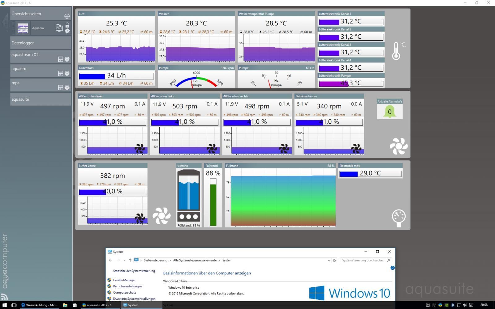

Guten Abend zusammen,
da ich noch auf Hardware warte, habe ich die Zeit genutzt um festzustellen, ob die Aquasuite mit der finalen Windows 10 Version funktioniert.
Ich dachte mir eventuell hat der ein oder andere Bedenken und / oder keine Lust es auszuprobieren. :d
Bei der Installation kam der Hinweis welche Microsoft Komponenten fehlen, diese wurden problemlos installiert und die Aquasuite läuft einwandfrei.
Der Datenaustausch zwischen HWInfo und Aquasuite ebenfalls, die Daten werden im Display der G19 dargestellt.
Ich habe alles komplett neu installiert, kein Update, leere SSD und als Installationsmedium einen USB-Stick benutzt. Aquasuitekonfiguration importiert
Windows 10 Enterprise
Aquasuite 2015-6
HWInfo 5.02-2575
Gruß
Dirk
