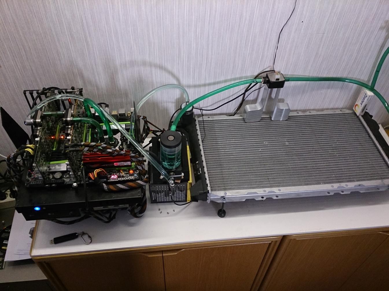

hier eine kleine Anleitung die Durchflussleistung bei einer Aquastream zu erhöhen.
letzte woche habe ich mir die xt gegönnt.
Beim montieren habe festgestellt das der originale Anschluss (Druckseite) einen Innendurchmesser von nur 6mm hat.
Auch kann man keinen vernünftigen 1/4" Anschluss verwenden.
Kreislaufbeschreibung:
von Pumpe zum Radiator -Mainboard - CPU - 2xGrafikkarte - zur Pumpe.
Mit dem Originalanschluss hatte ich hier einen Durchfluss von:
min Einstellung ca 35l/h
max Einstellung ca 80l/h

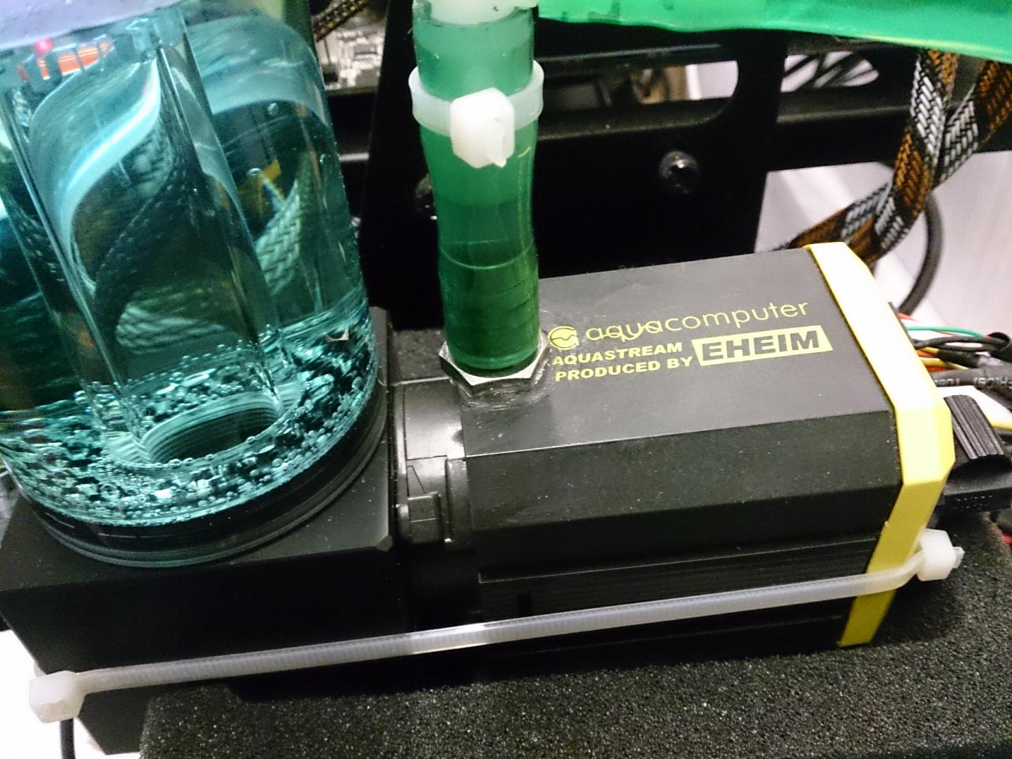

Ich habe dem druckseitigen Ausgang des des Pumpengehäuses eine durchgehende Bohrung von 11mm verpasst
Bohrugsinnenseite von Grat befreit und abgerundet.
(10,8 vorgebohrt und 11H7 Reibahle benutzt)
Dann einen G1/4 Anschluss (innen 8mm) die Gewindeseite auf der Drehbank auf Ø ca 11,02mm abgedreht.
So das er mit leichter Kraft in die Bohrung passt. Lieber ein bischen zu eng...
Diesen habe ich mit Locktite eingeklebt. -fertig
Mit dieser Änderung nun ein Durchfluss von:
min Einstellung ca 60l/h (+25)
max Einstellung ca 120l/h (+40)
Warum Eheim hier selbst Drosselt verstehe ich nicht...
