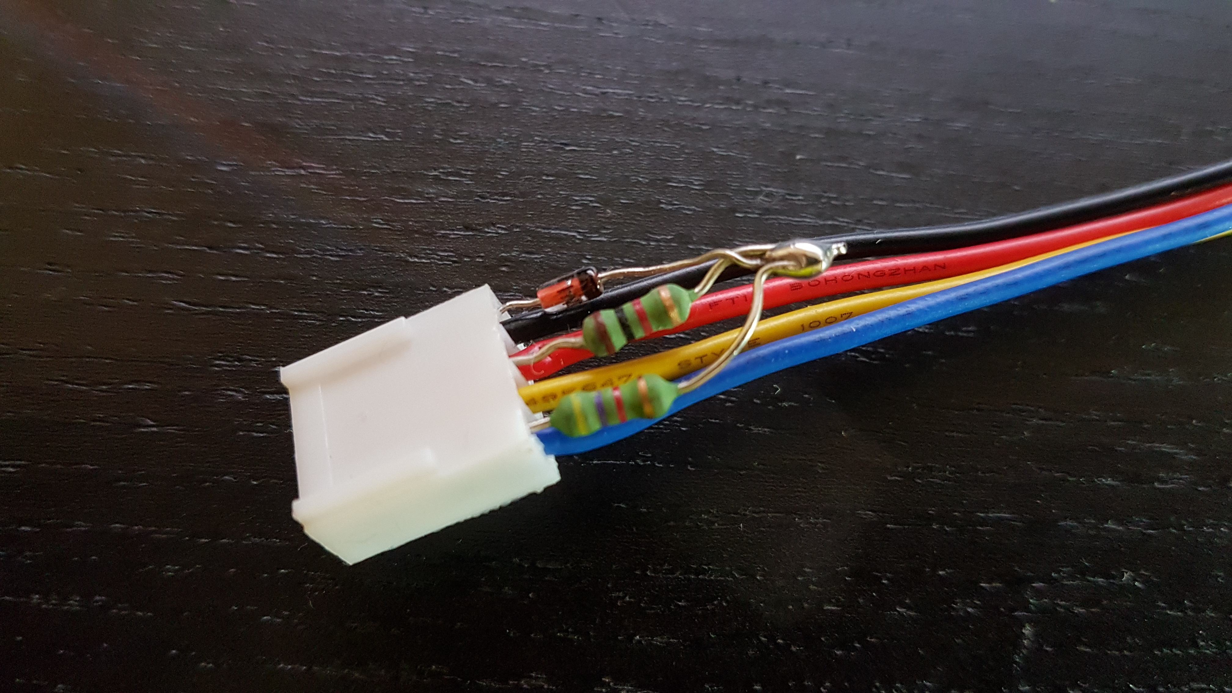

Hallo!
Ich möchte an einer Aquastream Ultimate ein Phantek PWM Hub mit 8 Lüftern betreiben, was nicht geht, Hersteller hat sich nicht ganz an die norm gehalten. Das PWM Signal ist gleich 0 bzw Lüfter drehen nicht, am Mainboard geht es.
Nun habe ich erfahren das es eine möglichkeit gibt und zwar einen Pull up 5V mod auf die PWM Leitung mit 5V Zener Diode? und 3.3 kOhm Wiederstand?, ich finde aber nix brauchbares, Anleitung etc.
Wenn jemand einen Tip hat, immer her damit.
Hi Triton, hast du ne Lösung gefunden?
Ich hab ein phanteks evolve x , auch mit pwm Lüfter Hub, und hatte ebenfalls überlegt meine Lüfter darüber mit einer ultimate oder Ultra laufen zu lassen

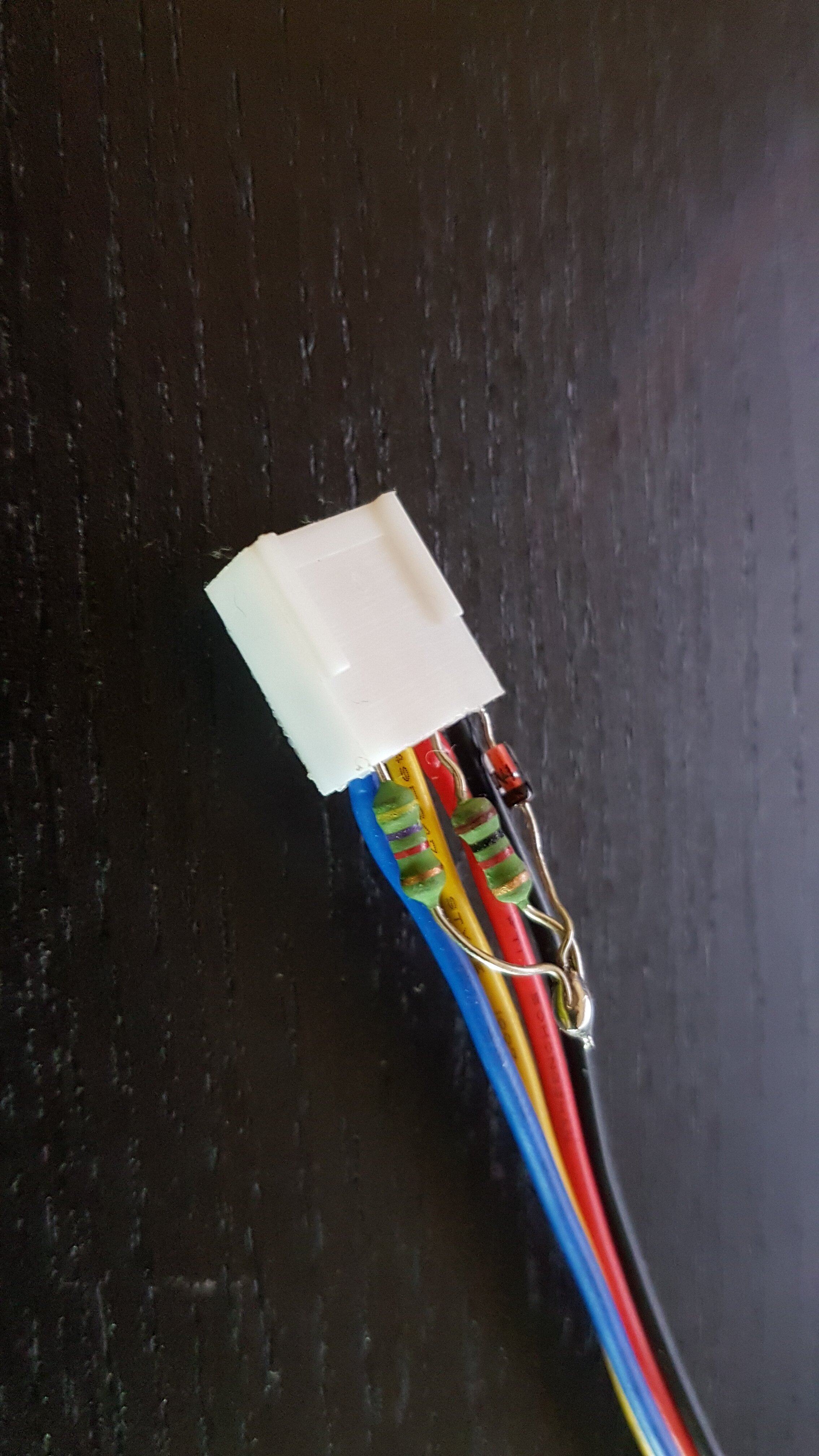

Hi, ja man findet nicht viel, ich habe die Ultimate mal mit dem Multimeter überprüft da kommen nur ca. 3,3V an PWM Signal raus und der Phantek PWM Hub springt nicht an.

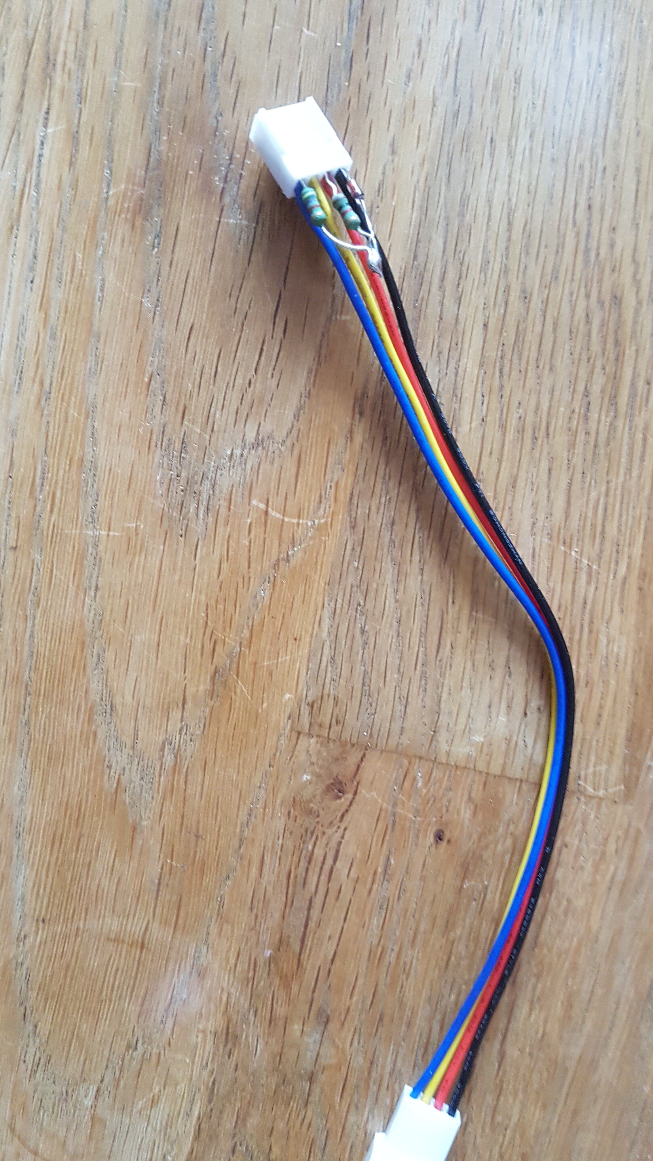

Habe an der 12V Leitung einen 1kOhm, an der Masse eine 5,1 Zenerdiode und an der PWM Leitung 4,7kOhm alle miteinander verbunden, habe dann auf der PWM Leitung 5V und die 3pin Lüfter an dem Phantek PWM Hub PH-PWHUB lassen sich nun steuern, aber Vorsicht man kann auch einiges kaputt machen.
