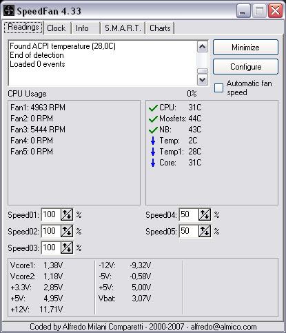

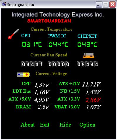

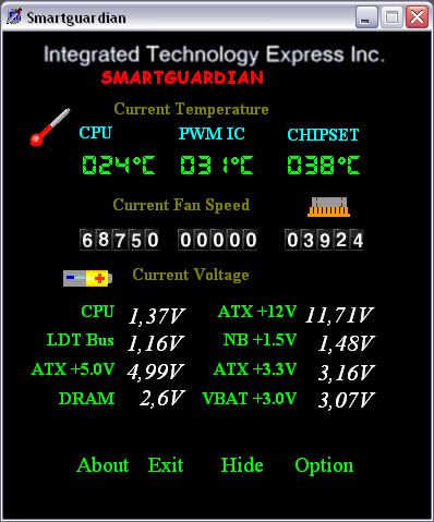

Mein MB-Monitor (Smartguardian, Speedfan) zeigt mir auf der 3.3V-Leitung 2.86V an. Die Spannung schwankt von 2.84V bis 2.87V.
Außerdem zeigt die -12V-Leitung -9,32V und die -5V-Leitung -0,58V...
- Wie gravierend ist das Problem? Sollte ich im Betrieb schon was merken?
Wenn die Spannungen wirklich nicht in den Spezifikationen wären, würdest du etwas merken, diese Tools lesen zu 99% Quatsch aus, 1% sind zufällig richtig.

alles erledigt!
mein atx adapter 20 auf 24pol war kaputt, die beiden orangenen letungen am ende waren abgedreht und dadurch getrennt. hab die gelötet und die die 3.3V leitung machts wieder!
habe auch die anderen leitungen überprüft und stelle fest, dass das mb die andern spannungen (-12V, -5V) falsch ausließt. alle spannungen werden tendenziel etwas zu niedrig ausgelesen. jedoch war die 3.3V leitung weit unter soll und das war korrekt widergegeben.
und das coolste ist: mein floppy geht wieder! ging vorher nicht...lol
