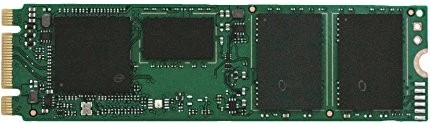

+ eine Servergrade M.2 SATA SSD
Auf jeden Fall aufpassen wegen der Abwärme, also eine mit möglichst wenige Leistungsaufnahme.
