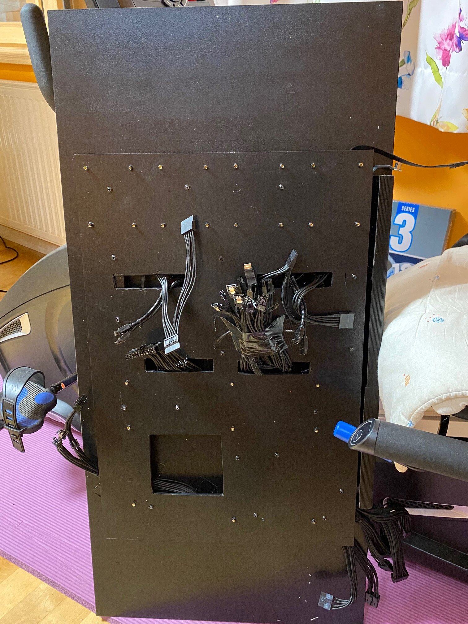

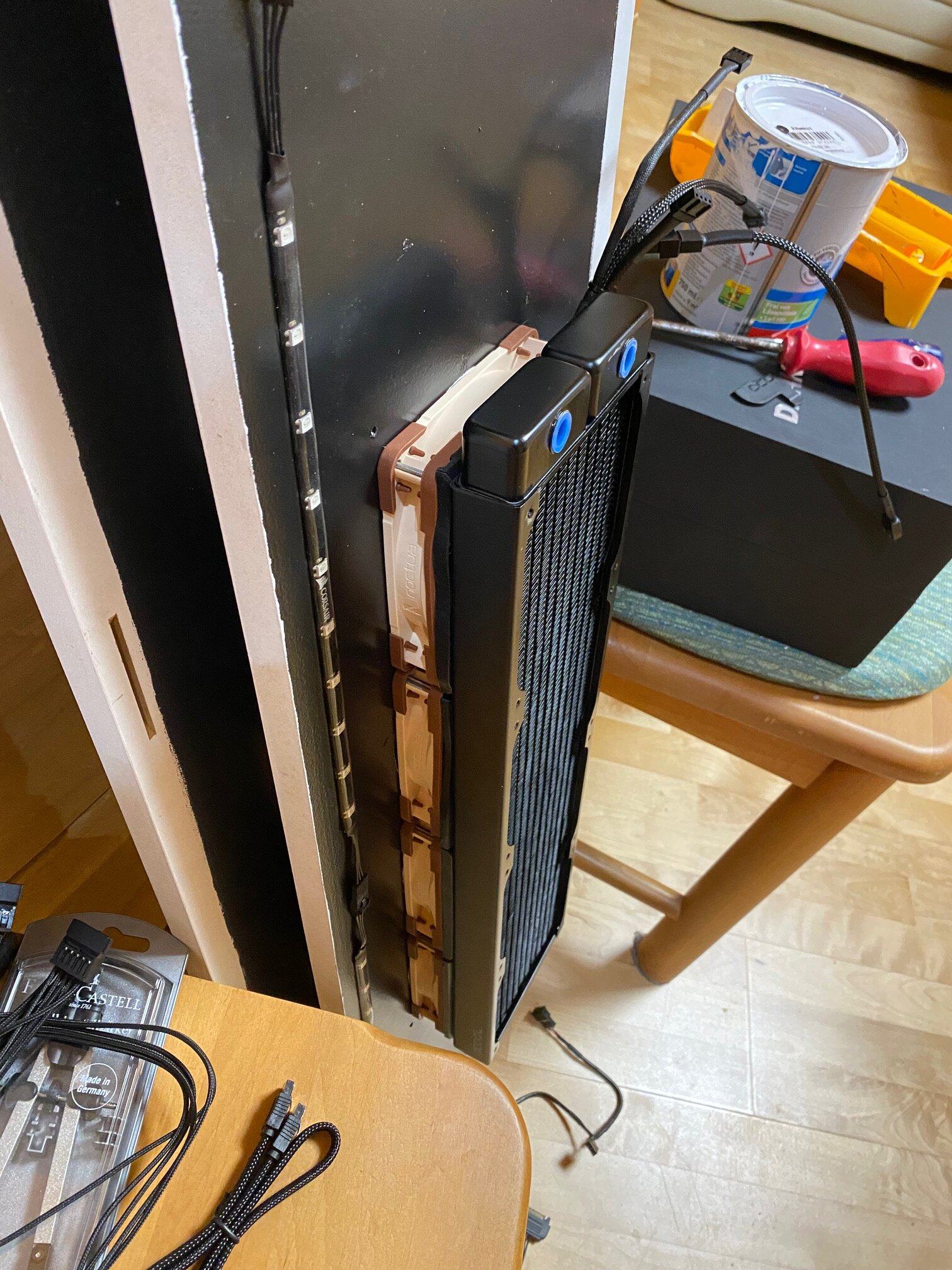

Werden die Radiatoren bei dir im PC verbaut ? Das lässt sich auf den Bildern schwer deuten.

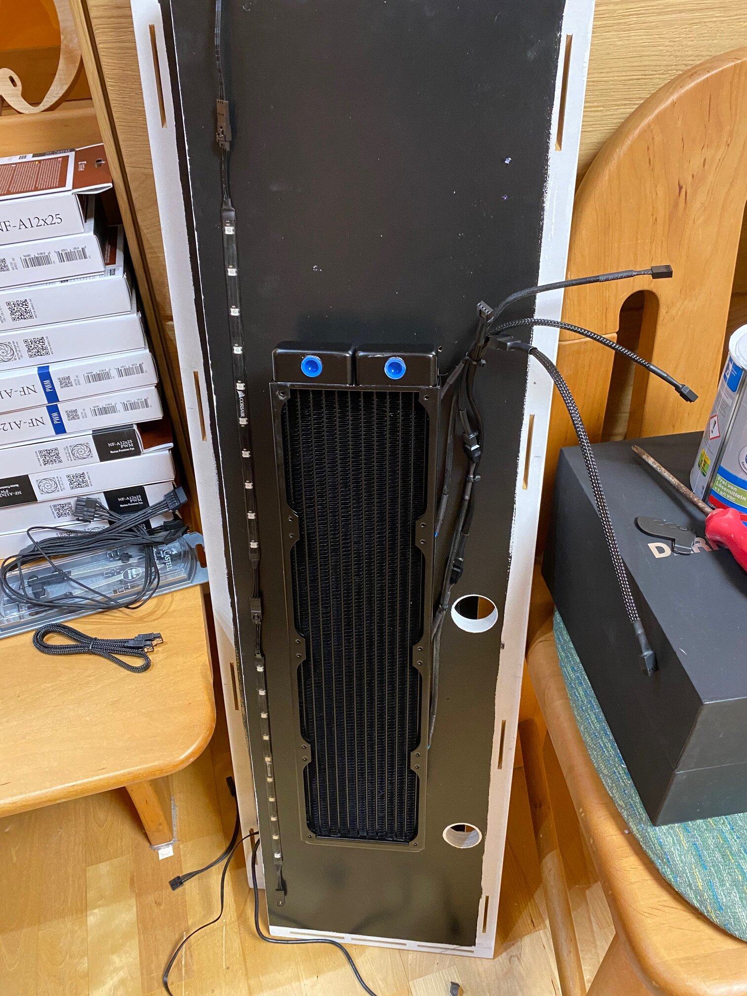

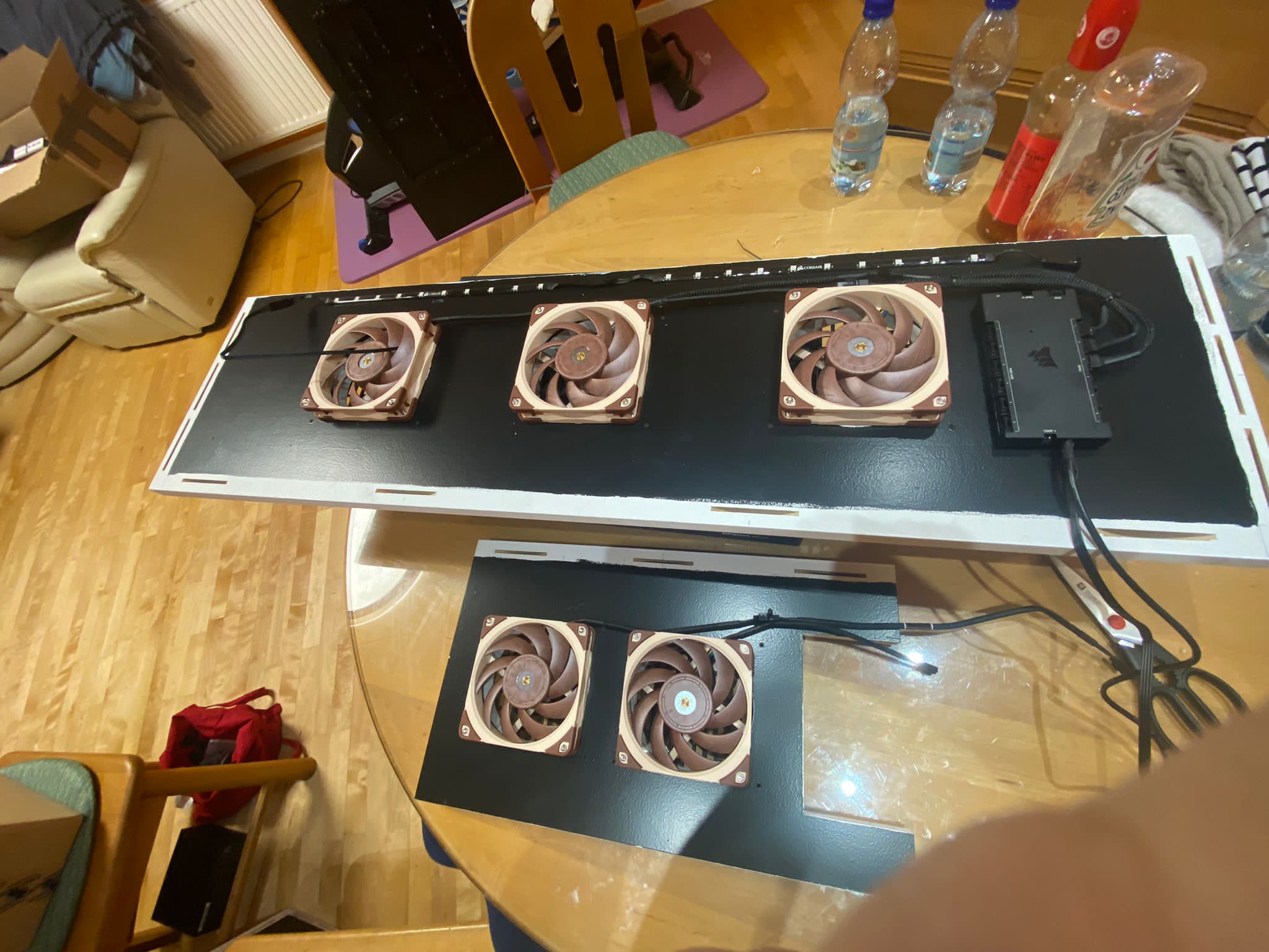

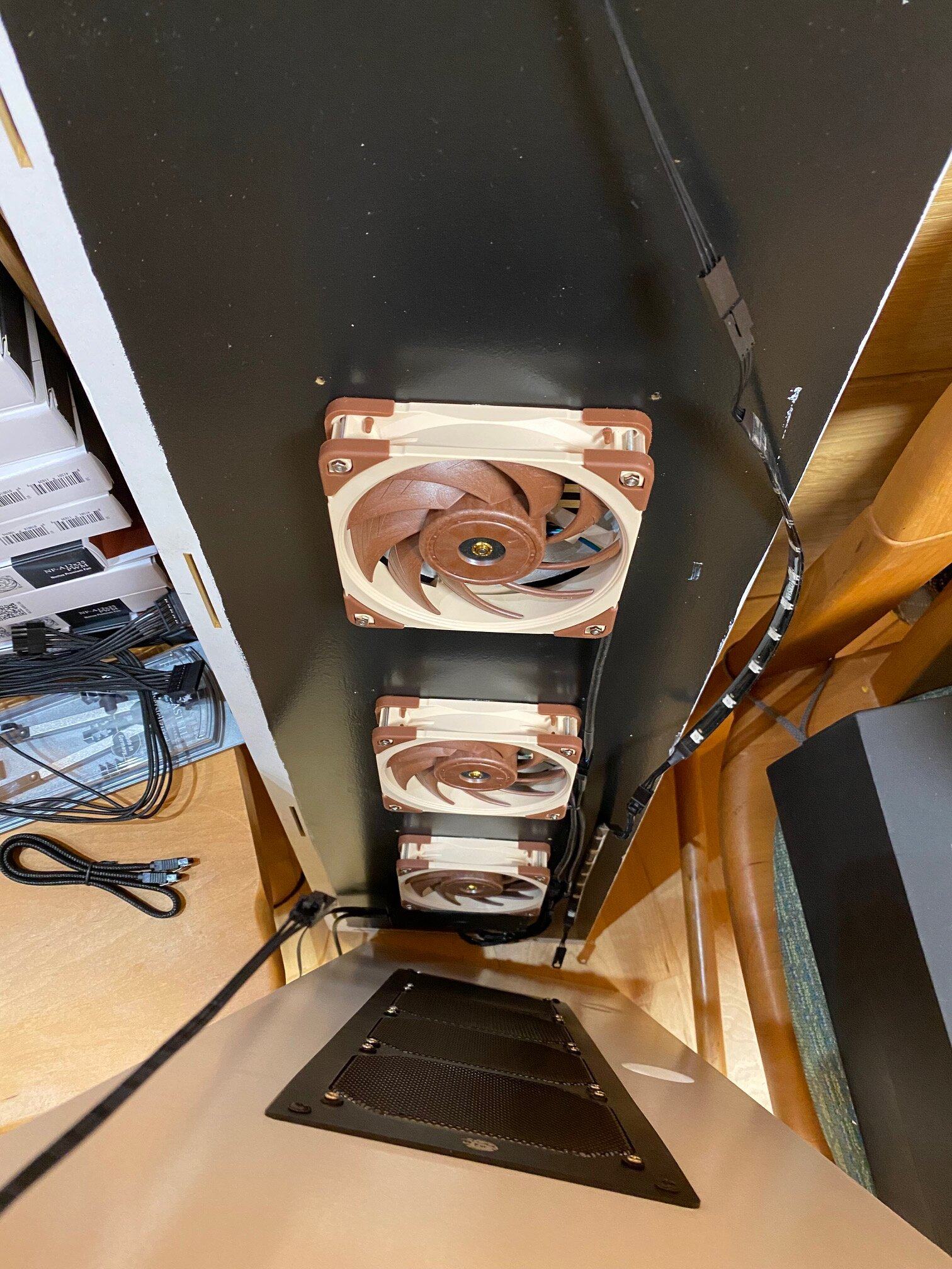

Beide Radiatoren sind im Gehäuse verbaut, Größe des Gehäuses ist Länge 100cm - Höhe 50cmm und Tiefe 25cm.
rechts kommt ein 360 Radiator mit Lüfter, oben werden 3 - 120er Lüfter, unten kommt ein 480 Radiator mit Lüfter und links komen 2 - 120er Lüfter

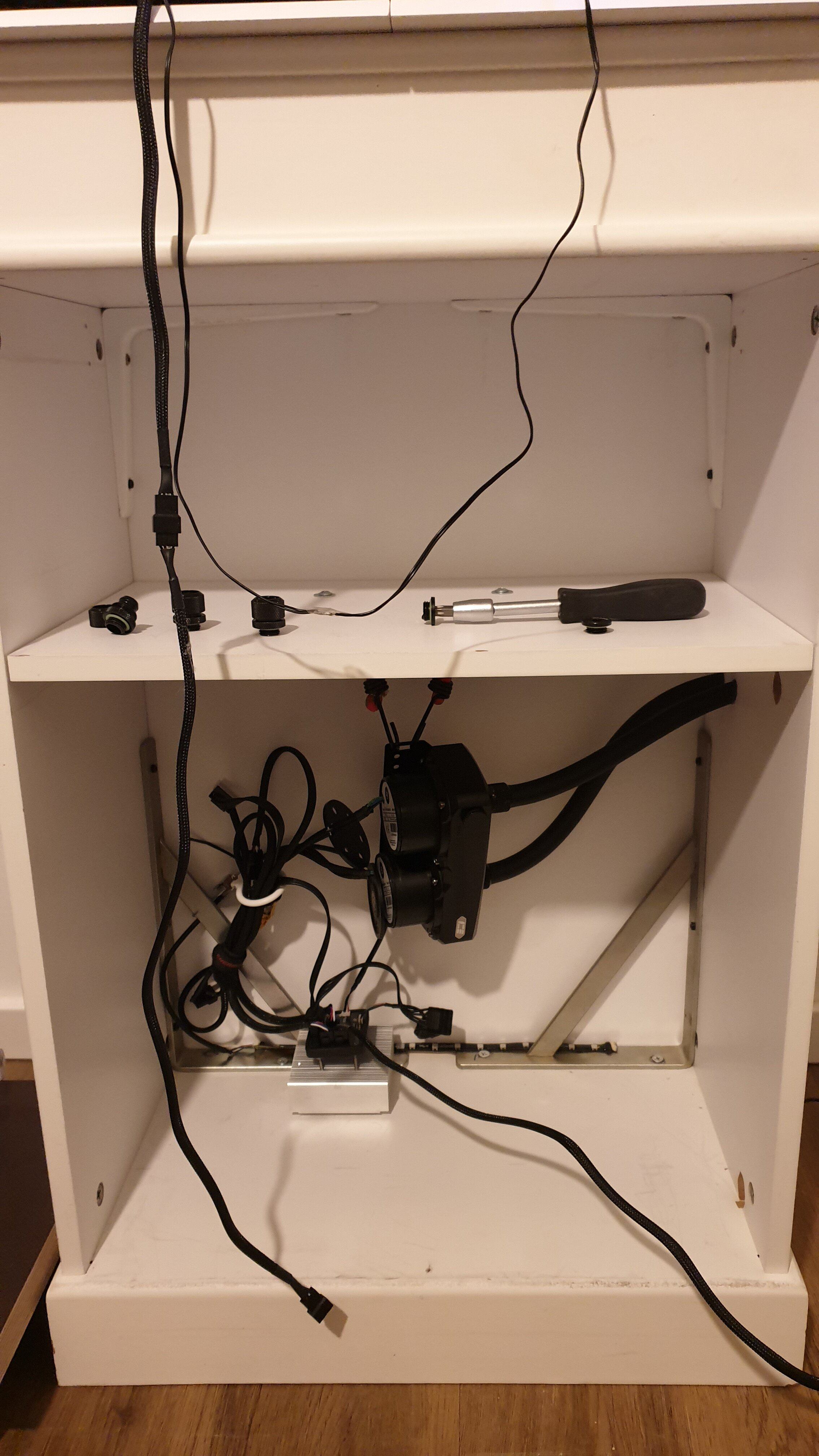

Ich habe die Form und den Aufbau des Kastens noch nicht ganz verstanden. Aber ich würde bei einem solchen Bauvorhaben immer direkt ganz groß planen. Also gleich Platz für richtig viel Radiatorfläche vorsehen, zB drei 480er ggf. mehr. Dann wird es auch leise.
eine D5 Next in einem externen Kasten hat den Vorteil, dass du gleiche eine Steuerung für die Lüfter hast. Ist zwar nur ein Kanal, aber wenn alle Lüfter im Lasten. It gleicher Drehzahl angesteuert werden sollen, dann reicht das aus. Brauchst nur noch einen PWM Splitter, am besten einen aktiven Splitter wie den Splitty9 activ. Eine D5 Next braucht ein SATA-Kabel als Stromquelle und einen USB-Anschluss. Das musst du in den Kasten legen.
Das habe ich auch noch nicht nachvollziehen könen.
Da es halt wenig Infos zum ganzen gibt.
Ich sehe halt auch keinen Sinn in zwei getrennten Kreisläufen, zumald as mit einer Pumpe garnicht möglich ist und mit 2 Pumpen absolutes Geld verbrennen ohne Nutzen.
Bei den hochwerigen Komponenten und dem teuren Setup würde ich direkt gross planen und einen MoRa zusätzlich zu den internen verbauen.
die Größe wird das Gehäuse haben, nur halt mit mehr Lüfter und Radiatoren.
ist aber nicht mein Computer, nur zur Info
Diese größe passt am besten ins Computerzimmer rein um auch die Ganzen Kabeln nicht

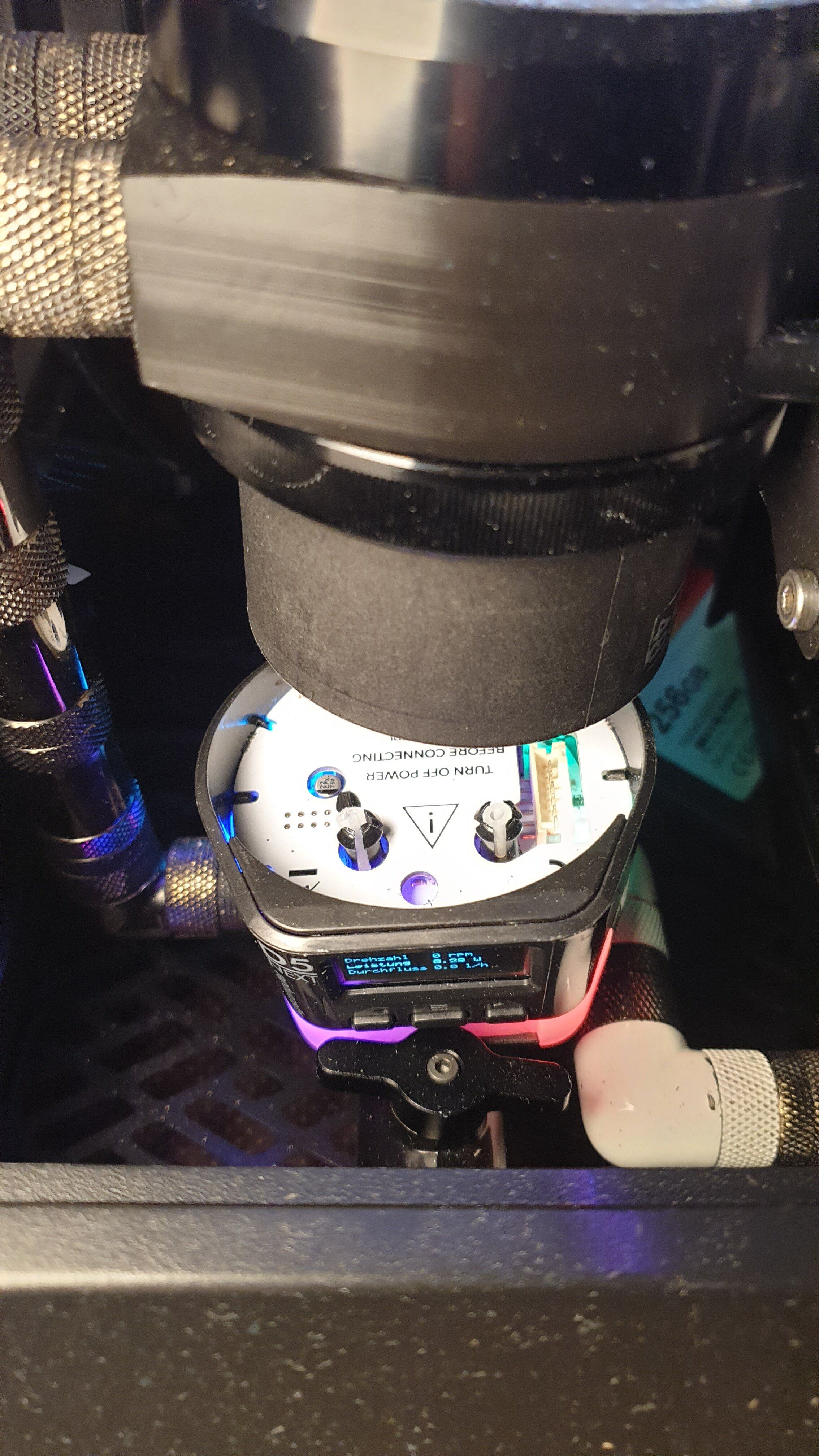

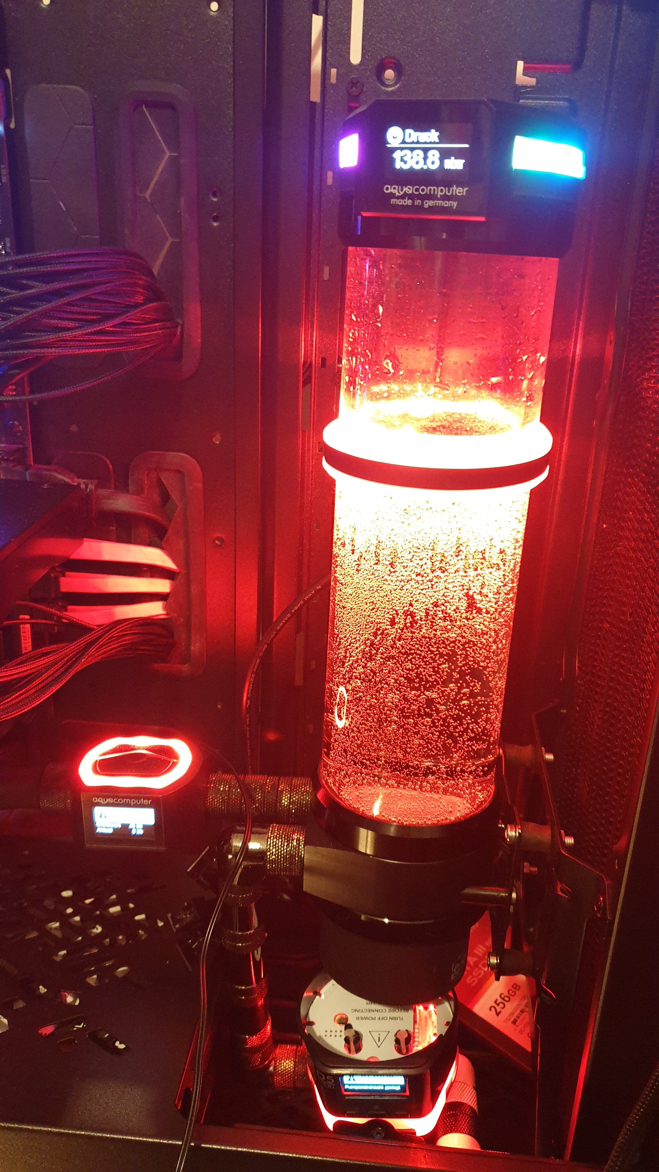

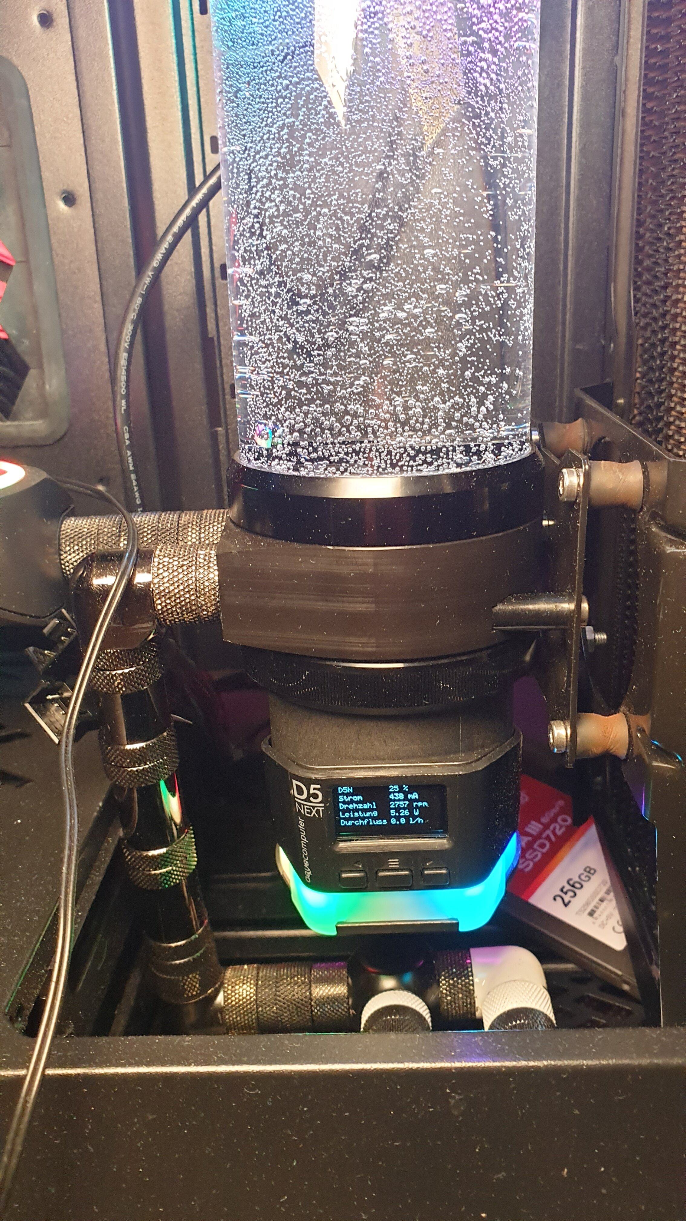

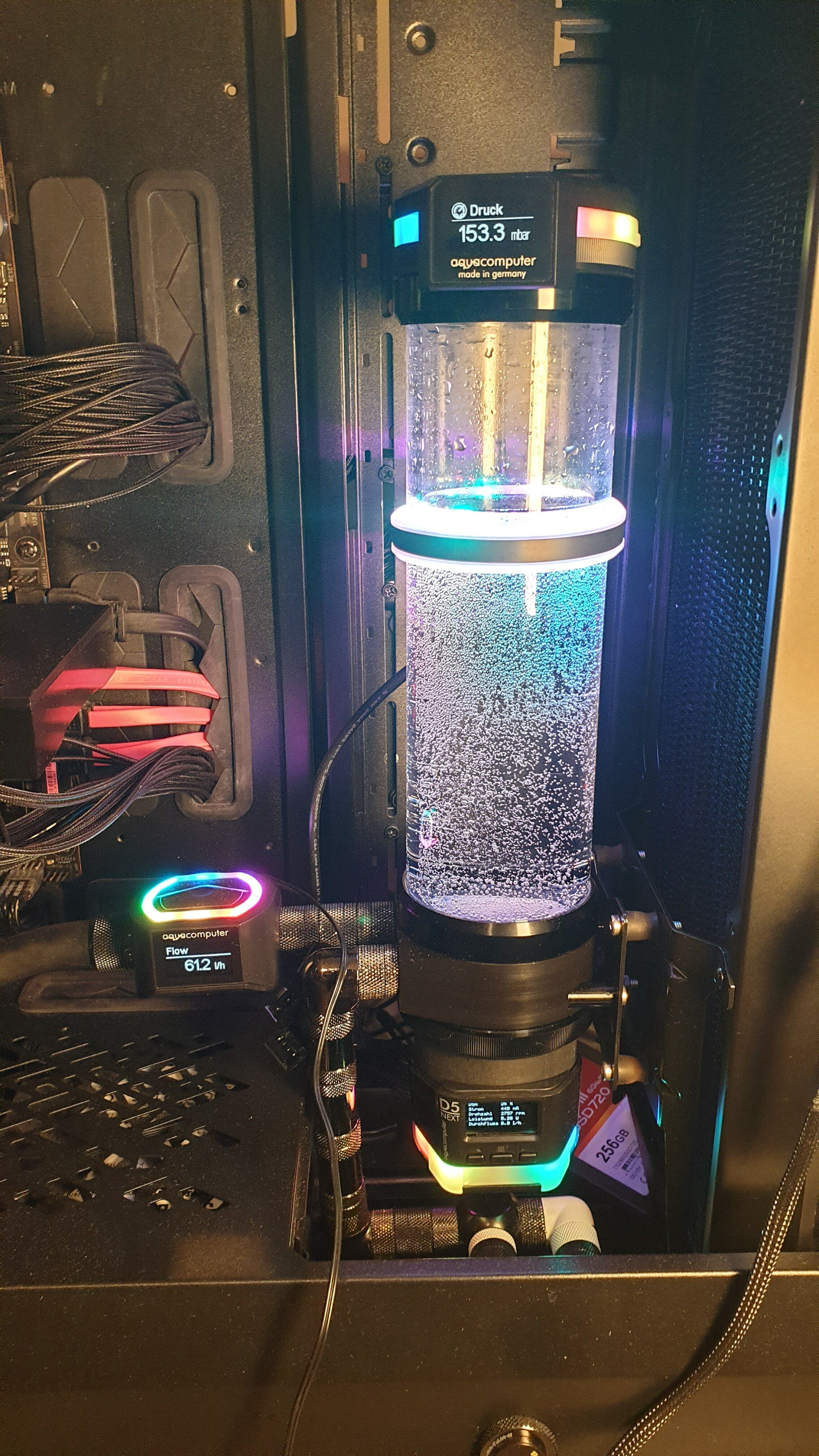

Die D5 Next hat einen 4 Pin Lüfterausgang an dem mehrere Lüfter in Reihe oder via aktivem Splitter (strom von extern da je nach Lüfter ggf. zuviel Last für die Pumen-Steuerelektronik) angeschlossen und über die Steuereinheit der PUmpe selbst oder Aquasuit Software geregelt werden können.
Der Quadro selbst kann 4 PIN steuern, ich habe an einem Quadro 2x D5 PWM mit Tacho sitzen.
D.h. beide Pumpen hängen via Molex am Strom und jeweils via 4 Pin Lüfterstecker am Quadro (sind effektiv nur 2 Litzen von Pumpe zum Stecker) und kann diese dann via Aquasuit am Quadro ansteuern.
Rein theoretisch müsste sogar eine D5 über den Lüfter 4 Pin der D5 Next anzusteuern sein.

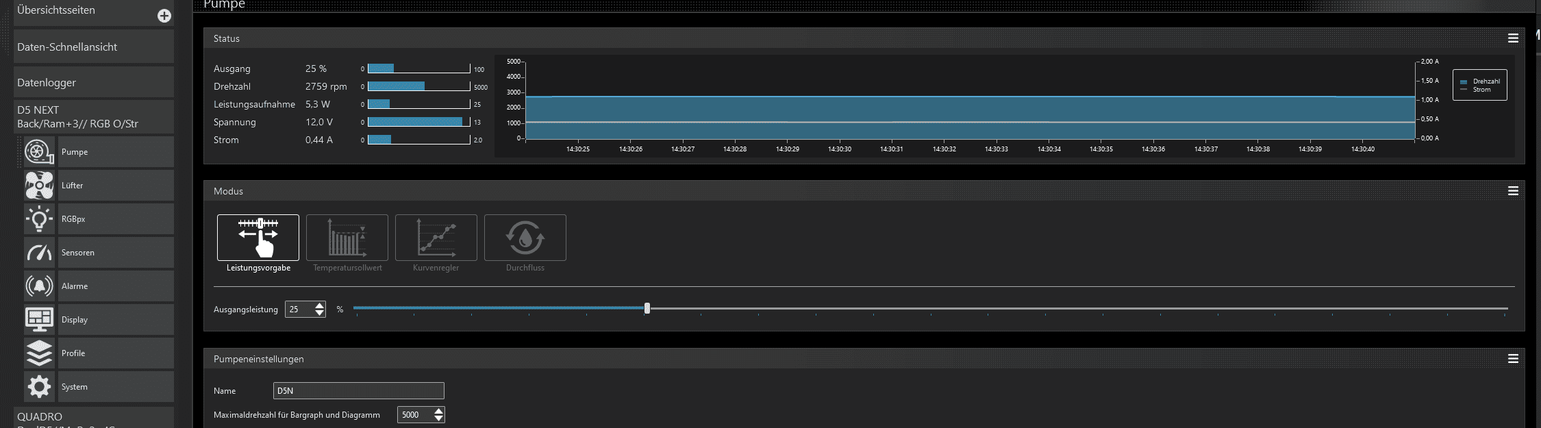

D5Next in der Software

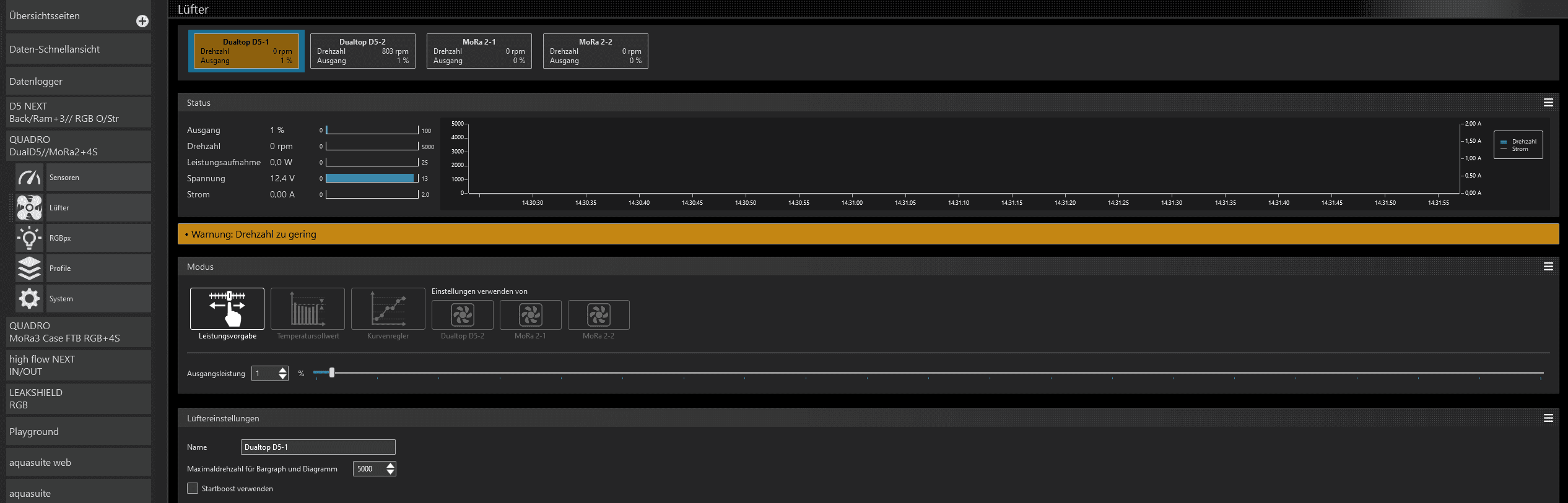

Quadro- oben links Pumpe D5-1, Pumpe D5-2, 9x 120mm Lüfter MORa2-1, 9x 120mm Lüfter MoRa2-2
Eine Pumpe gibt leider kein RPM Signal aus das muss ich später mit Widerständen und Co umlöten.
Unten siehst du den High Flow Next als Durchflusssesnor mit integriertem Temperatursensor (+ externen dazu kaufen dann haste optimal alles) der beste den es meiner Meinung nach so gibt.
Dann den Leakshield oben drauf absolut optional, D5 unten mit Steuerelektronik einmal ab damit man schön den Alarm sieht und alles Rot am blinken weil kein Durchfluss vorhanden ist.

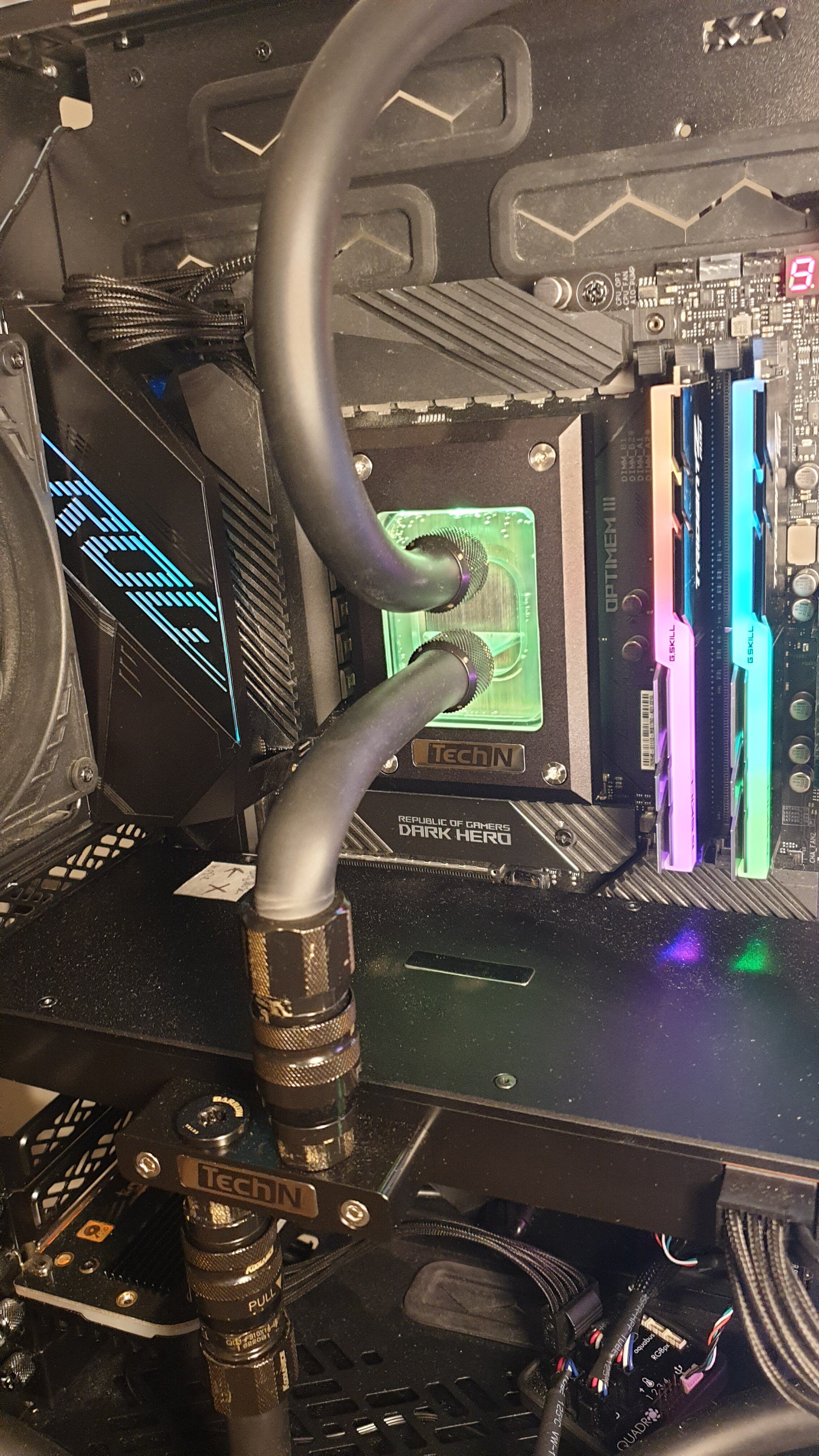

Dann den TechN Kühler auf der CPU, passt super auf das Dark Hero, hab noch das MB aus einer der ersten Charge nach Release und bin immernoch happy damit.
Zu allerletzt das BIld mit dem Quadro 2x Pumpe dran, Steuerung siehe oben Softwarebild.
Wenn die D5 Next derart im Kasten aus Holz oder Glas verbaut ist, dann sollte man möglichst vieles via Software ansteuern, zumal das handhaben der Pumpe am Gerät selbst gut geht aber umständlich ist.
