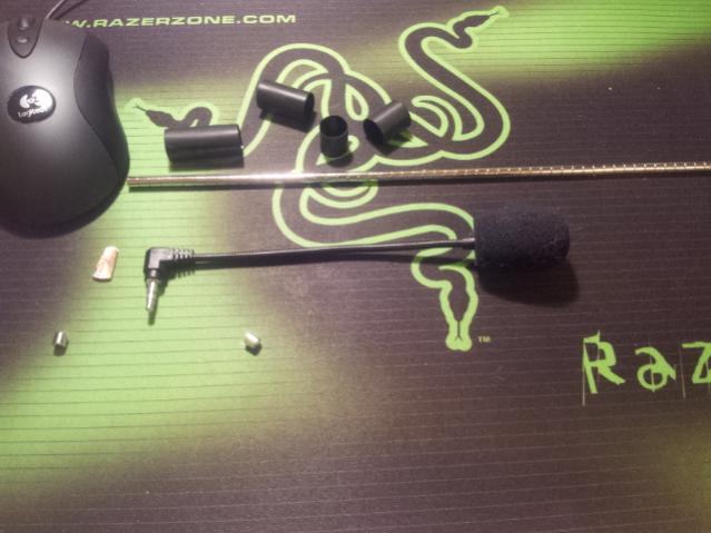

Materialien:
Bringt die Magnete direkt an dem kurzen Stück über dem Klinkenstecker an(fixiert sie vielleicht vorher mit einem Tropfen Kleber), stülpt den Schrumpfschlauch darüber und schrumpft ihn vorsichtig mit einem Feuerzeug.

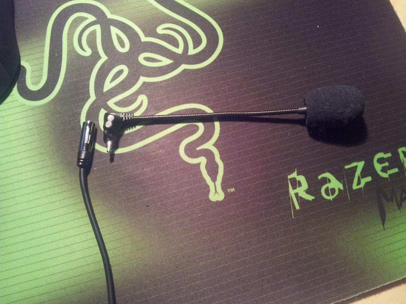

Es sollte dann ca. so aussehen:
Verlängerung und Mikro zusammenstecken und damit wäre die Hälfte geschafft ;-)

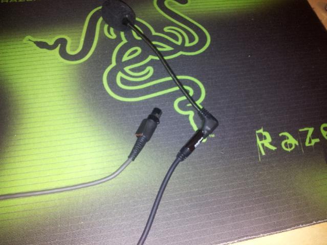

Am Kophörerkabel (optimalerweise an einem steifen Stück) befestigt man wieder mit Schrumpfschlauch entweder einen kleinen Streifen magnetischen Metalls (bei mir ein zersägtes 1-Cent-Stück), oder, wenn die/der Magnet(e) nicht stark genug sind um das Mikro gerade zu halten einen zweiten Magnet.
Mit Cent (links das AKG - Kabel):

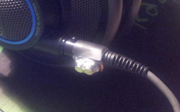

Mit Magneten am KH

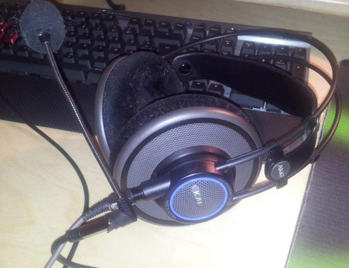

Und so sieht das ganze dann bei mir komplett aus:

Materialien:
- Kopfhörer ;-) (am besten Fall mit abnehmbaren Kabel) (in meinem Fall ein AKG K702 65th)
- Schrumpfschlauch in der passenden Größe
- relativ starke Magnete
- Wenn die Magnete sehr stark sind: 1 Cent-Münze
- Laptop-Mikrofon, in meinem Fall war es das: Amazon.com: New Mini 3.5mm Flexible Microphone for PC(black): Computers & Accessories
- Audio Verlängerungskabel
Mit Magneten am KH
Viel Spaß mit eurem neuen Headset ;-)
