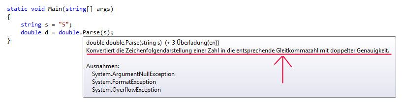

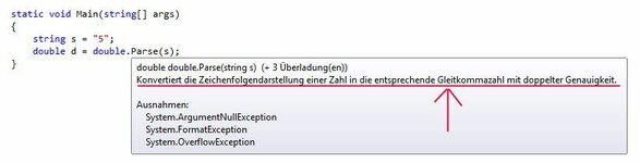

Was genau bedeutet:
Cf = double.Parse(eingabe);
Dieses double.Parse kenne ich garnicht.
Der Rest leuchtet eigentlich ein ...
Dir nochmal ein großes Danke :hail:
Mit was Programmierst du ?
In Visual C# 2010 werden doch die Erklärungen immer mit angezeigt.
attachment.php
Konvertiert einfach die übergebene Variable zu double.
Bei Fehler treten die entsprechenden Exceptions auf, welche per try-catch abgefangen und entsprechend behandelt werden können.
