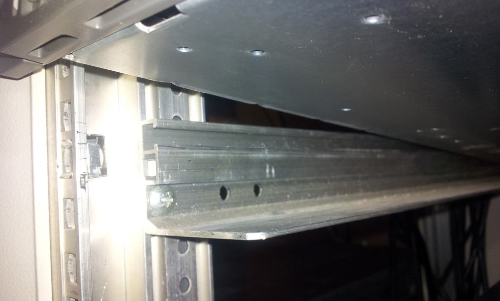

Die mitgelieferten Schwerlastschienen von Dell und HP passen bei uns auch nie.
Wir verwenden immer eigene (siehe Foto).
Das kann sein. Das war nun ein Foto von einem Rack unserer lokalen Serverräume.
Dann sind die Racks bei uns im Rechenzentrum wo wir eingemietet sind aber auch nicht standardkonform, da die mitgelieferten dort auch nicht passen. :fresse:
Wie schon gesagt davon gibts leider mehr als genug. -.-
