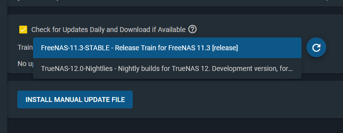

Danke für den Tipp, Werde mir gleich mal XigmaNAS anschauen, FreeNas wird es ja wohl nicht mehr lange geben:
Was heißt "nicht mehr lange geben", FreeNAS läuft als TrueNAS weiter und da im Updater auch schon hinterlegt, würde ich davon ausgehen, dass man später einfach upgraden kann.
