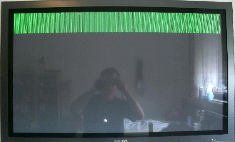

Hi,
ich habe nun das Notebook mal an meinen Fernseher angeschlossen und bekomme die folgende Anzeige. Ist möglich das diese Anzeige durch ein Ansclussdefekt verursacht werden kann. Also das etwas mit den Anschlüssen vom Mainboard zum TFT bzw. Zum DVI Anschluss nicht stimmt?
MfG

Also ich habe es selber kaum glauben wollen aber ich habe es getan! Die Grafikkarte in den Backofen legt, bei ca 160° und für ca 5 min.
Das beste an der Sache ist das er wieder geht. Ich wollte es nicht glauben aber das "Graka Backen" funktioniert. ;)
Danke für eure Antworten.
MfG
