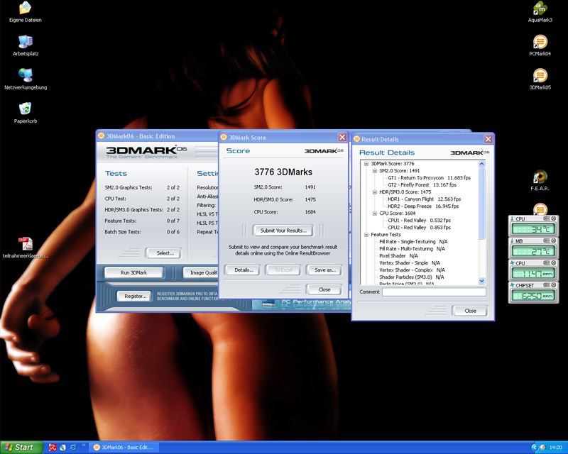

Ach ja, ich hab jetzt außerdem mal 3D Mark 2006 laufen lassen. Ergebnisse siehe Bild. Kommt mir etwas wenig vor, wenn ich es mit anderen Testergebnissen vergleiche. Was meint ihr?

@SirSpencer
-Also deine Werte scheinen wohl ganz normal zu sein...
Hier mal meine 3DMark06 Werte ohne zu übertakten zum Vergleich.
Deine GraKa ist beim 3DMark natürlich viel mehr gefragt, als die CPU oder der Ram und daher eben dein Ergebnis.
Und das es bei Fear ruckelt liegt garantiert nicht an der CPU. Denn ich kanns auf Maximum und im Multiplayer mit 10 Leuten, allem drum und dran auf 1024x1280 perfekt spielen. Keine Rückler, Freezes oder dergleichen.
Aber was mich wundert:
Ohne den Patch/Hotfix habe ich ca. 200 Punkte weniger, als mit. Bei dir macht es aber keinen Unterschied.

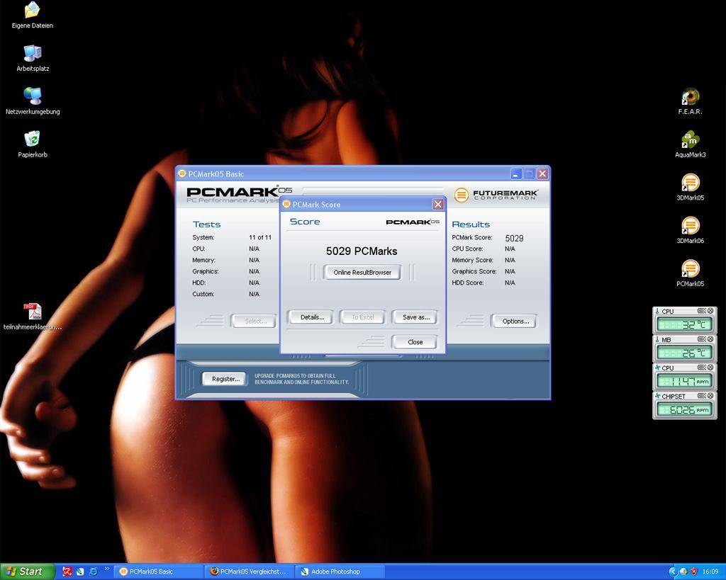

Ich hab hier außerdem noch die Werte aus PCMark 05 angehängt.

Hier noch das Ergebnis!!!

Dachte erst das sind 3DMark05 Punkte, habe aber dann gesehen dass es PCMark05 Punkte waren...da habe ich leider keinen Vergleich.
Alles klar, dann werd ich da einfach mal schauen, wie sich das entwickelt. Bin jetzt halt etwas verunsichert, da ich dachte die Kiste geht ab wie Schmidts Katze. Und wenn dann halt solche Probleme auftauchen kann das einen sehr schnell aus der Bahn werfen :-(
Hi,...habe auch grad mal den PCMark05 gemacht...aber irgendwie wird die Score nicht angezeigt ^^
"System Suite must be selected and run to obtain a PCMark score"
-Weisst du zufällig, was ich da verändern muss!?
Also ich hab da eigentlich gar nichts gemacht :-D
Einfach nur installiert und auf "Run PCMark" geklickt. Der Rest ging von alleine und nach 5 Minuten stand das Ergebnis da.
