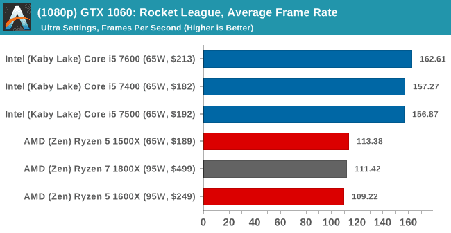

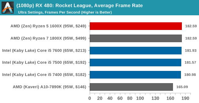

Kann der i5-7600k mit dem Ryzen 5 1600x noch mithalten?
Wenn ich mir die bereits vorhanden Testberichte anschaue habe ich das Gefühl, dass die FPS bei dem R5 etwas geringer sind, sowohl Stock als auch OC. Allerdings vermute ich mit dem R5 etwas besser für die kommende Zeit aufgestellt zu sein und erhoffe mir durch Software Updates, wie bei dem R7 zukünftig noch mehr Leistung für die bereits vorhanden Spiele.
Überzeugt die GTX 1060 6 GB im Vergleich zur RX 480 8GB wirklich?
Bislang war ich mir sicher die MSI-Variante der GTX 1060 zu kaufen, aber da ich jetzt bei dem Prozesser 50/50 zwischen Intel und AMD stehe habe ich mir jetzt auch mal die RX 480 näher angeschaut und bin mir nun garnicht mehr so sicher ob die 1060 die bessere Wahl wäre..
Hat die Wahl des Prozessors (Intel vs AMD) Auswirkungen auf die Wahl der Grafikkarte?
Ein Freund sagte mir wenn ich einen AMD Prozessor auswähle dann macht die RX 480 mehr Sinn als eine Nvidia-Grafikkarte. Ich habe das bislang immer für Unfug gehalten. Was ist da die korrekte Aussage?

Scheint noch ein Treiberproblem bei NV Karten zu geben...

Also ich persönlich würde mich für Variante 2 entscheiden, da ich denke der Ryzen 1600x hat noch Potenzial bzw. allgemein 6/8-Kerner. Bei den Grafikkarten ist glaube ich die Verfügbarkeit der MSI RX 480 recht schwierig, würde da dann entscheiden welche du besser bekommst bzw. welche den attraktiveren Preis bietet. Mit einem Auge dann vielleicht auf VEGA schielen oder auf fallende Preise der anderen Karten.

R5 1600 wird wohl durch Updates noch verbessert. Anstelle der rx 480 würde ich auf eine gtx 1080 setzen oder 1070. Sofern du ein g sinc Monitor hast. Bei fresinc würde ich eine rx480 gebraucht kaufen oder noch einpaar Monate auf die vega Karten warten. Warum eine gebrauchte 480? Naja solltest du schnell den pc zusammen bauen und später auf vega umsteigen willst denn ist der Verlust nicht zu hoch. Kannst also noch umsteigen. Die ryzen Modelle haben es mir echt angetan. Natürlich noch viele Kinder Krankheiten die aber sicher mit der Zeit bereinigt werden. Ich selbst warte noch 2-3 Monate bis ich mir den R5 1600 hole. Eventuell hole ich mir die x Variante mit einem schönen kühler.
