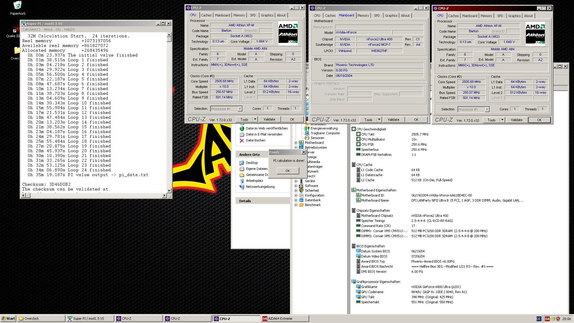

Da ist noch Potential, bin bei FSB 250 noch bei 1,6V Vmch durch 32m durch.
Hatte davor BH5 2*256MB Mushkin Level II PC3500 da lief alles 1:1 2-2-2-5 aber halt Vdimm des Todes 3,4V
Geht jetzt mit den TCCD in die richtige Richtung. :)
@kOr3
Normal sollten (soweit ich weiß) alle TCCD Riegel 250MHz / 2,5-3-3-X mit machen. Ich denke du musst etwas an den alpha timings schrauben, bzw. etwas entschärfen auf z.B. 3-4-4-4-3-4-5. Slew Rate und Drive strength könnten auch helfen. Ich weiß nicht welche Einstellungen das DFI von Haus aus bietet, sonst kannst du dafür das NF2 tool von Infrared nutzen um die Werte zu verändern. Das ist im ersten post verlinkt.
250MHz bei 1,60V ist echt gut! Da geht bestimmt noch mehr!
Mod BIOS ist drauf :bigok:. Ich glaube Hellfire#3 sollte ähnlich sein wie Merlins ED.

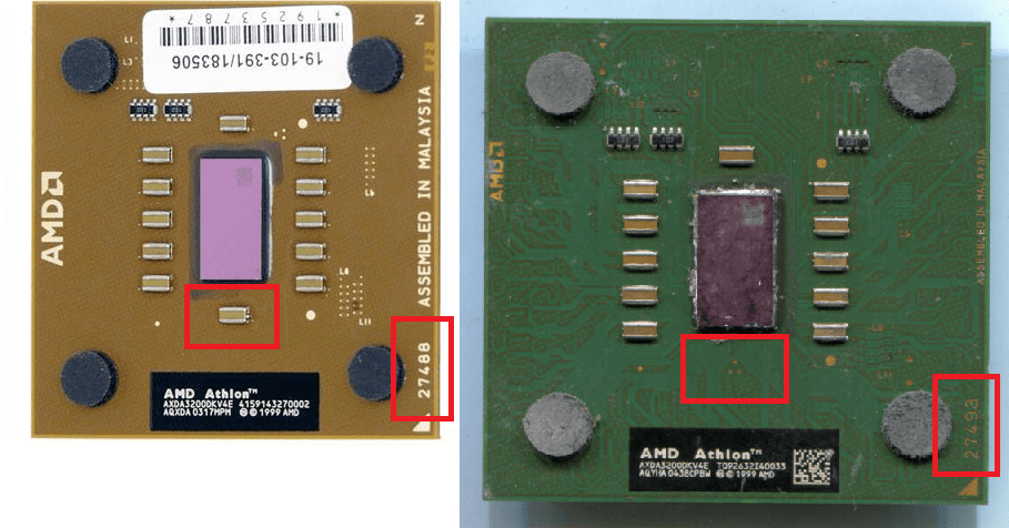

Mir ist da mal wieder was aufgefallen und ich hätte mal gerne eure Meinung dazu... :d Hier ein Bild mit zwei 3200+ Cpus, aber unterschiedlichen PCB Revisionen (rechtern Rand): links 27488 und rechts 27493. Es fällt auf, das der linke Prozessor 12 Caps um den Die hat, während es links nur 11 sind. Außerdem sollte der rechte superlocked sein, wegen 0438 (rechts) und 0317 (links).
Meine Frage wäre nun: Kann man die superlocked Cpus an dem fehlenden Cap erkennen? Das scheint sowohl für Bartons als auch T-Bred Bs zu gelten, den fehlenden Cap gibts auch dort...
Andersrum wäre interessant welche PCB Revisionen es so gibt und wie die sich unterscheiden.
