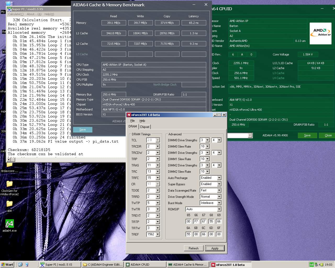

Die Tref kannst du locker auf 2000 anheben. Die 1562 sind standard bei 200Mhz und in Zyklen (nicht Zeit) angegeben. Sprich um eine ähnlich lange Tref (in Sekunden) bei 250Mhz zu erreichen brauchst du eigentlich ~2000 (1562 / 200 * 250 = 1952). Gibt auch ein bissel Performance und entlastet den Ram.
Aber sehr kurios das du nur 1.5V dafür brauchst. Scheint so das dein NF2 mit weniger Spannung besser läuft.
Mich interessiert nun ob das an der neueren Revision des Chips liegt oder ob es Abit spezifisch ist.... Nicht das mein Asus mit 1.55V auch besser läuft. Wobei, glaube ich nicht, da es mit 1.8 zu 1.9V weiter skaliert.
Nope, lässt sich gerade nicht mehr wiederholen. Nach 22 Minuten war wieder alles vorbei. Vielleicht wird auch irgendwas warm. Mal alle Lüfter auf 12V stellen.
funktioniert, SB muss nur sehr kalt sein. Komisch ist nur, dass der zweite Lauf signifikant langsamer war. Hier bin ich vom Bios aus mit 250-MHz gestartet, während ich zuvor mit clockgen von 200 auf 250-MHz im Windows übertaktet habe.

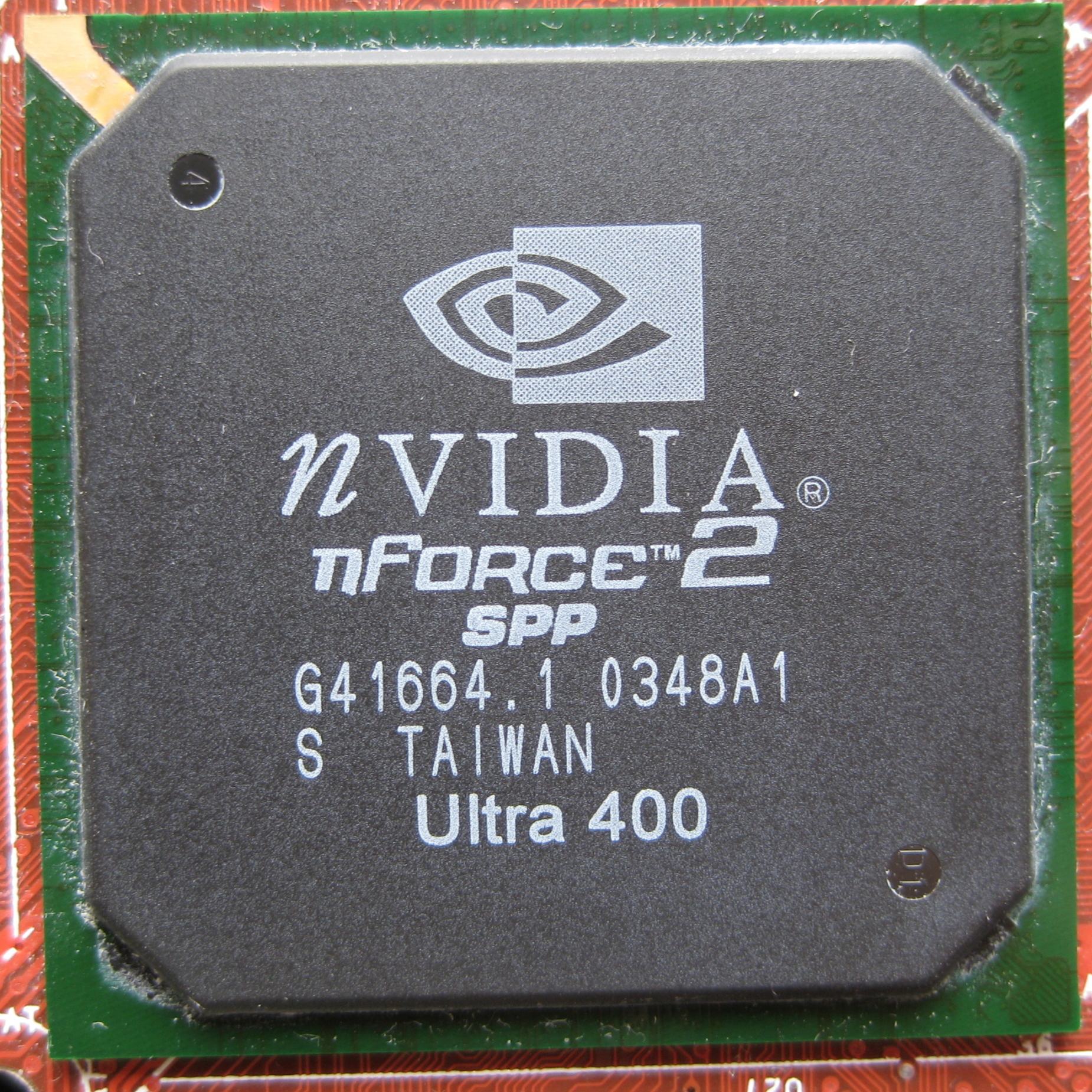

#4 Abit NF7 v2.0
Blue slots, metal lever, PCB rev 0.52, darker PCB color
Serial: RA690409052049955
Northbridge: 0348A1 SPP Ultra 400
Southbridge: 0352A4 MCP

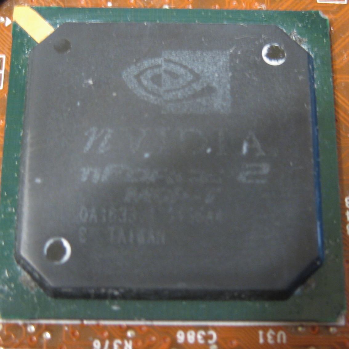

Southbridge: 0435A4 MCP-T - as far as I can see (it's either 0435 or 0436)
