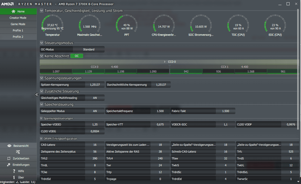

Nevermind es ist immernoch da, so sieht es in Ryzen Master aus

Ja das ist normal, die Standard Einstellung von Windows sind 5% wenn gar keine Last anliegt = 220MHz von 4400.
Ich habe im deinem Bild mal noch den CCX Takt markiert, darunter sind die realen Takte mit Frequency Scaling: https://abload.de/img/xcvgbgxgajd5.png
Mit dem Programm ParkControl kannst du es auch selbst Einstellen die Frequency Scaling % oder ganz ausschalten (disabled)
