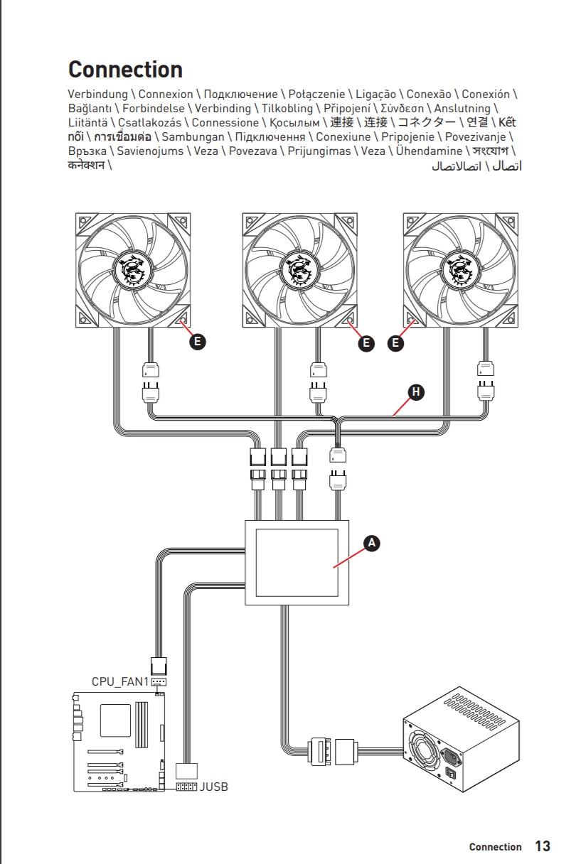

Moin Moin,
die Pumpe wird wahrscheinlich über den USB Anschluss gesteuert, so wie auf dem Bild unten aus der MSI Anleitung Seite 13.

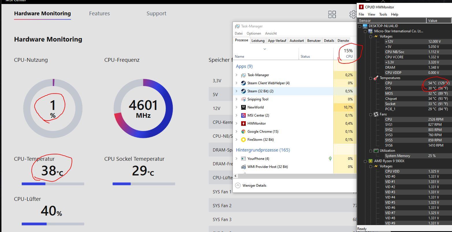

hi. also habe beides geupdated bzw. die neue version geladen und installiert.
einfach mal den PC im leerlauf paar stunden laufen lassen.
MSI Center freezed wieder bei den angaben -> auch die WaKü bleibt auf dem level von der eingefrorenen temperatur stehen.
Einzige Lösung ist wieder ein Reboot.
Ansich ist das ja kein Problem, dauert ja nur paar Sekunden, jedoch ist es trotzdem nicht so wies sein sollte.
Ich kann leider nicht reproduzieren wann dies geschieht, was ich aber mal testen könnte ob dies passiert, sobald die bildschirme auf standby gehen.
MSI Center kann wie immer wenn es passiert auch NICHT neu gestartet werden. Kann es zwar beenden, jedoch hängt es dann beim Starten (Wait for MSI Center loading...).
Gibt es denn irgendwo eine entkoppelte Variante der CoreLiquid App ? Den Rest vom MSI Center benötige ich sowieso nicht wirklich.
Anbei ein Bild vom eingefrorenen Status im MSI Center mit HWMonitor und TaskManager zum Vergleich
