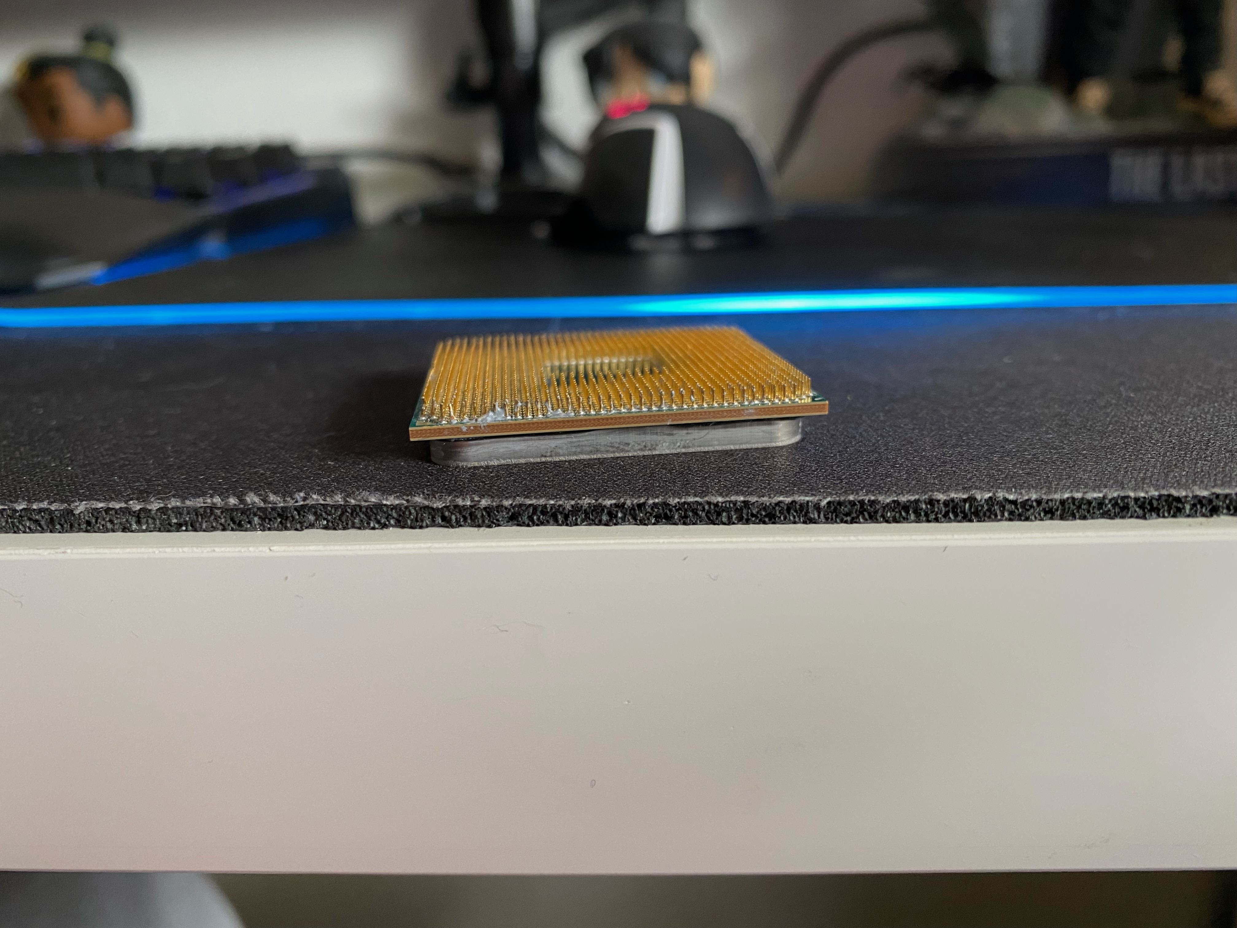

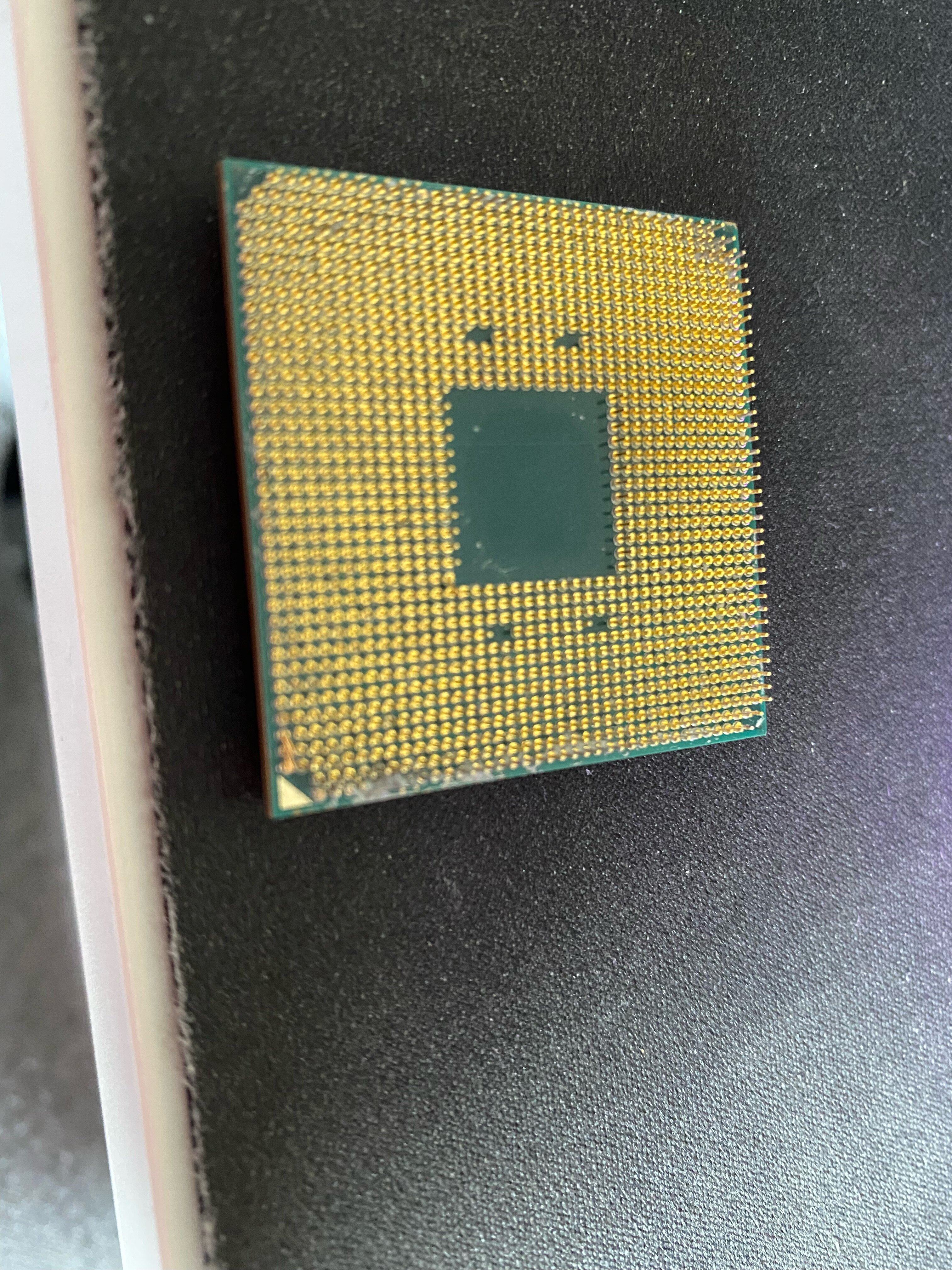

Leider ist bei der Montage des Ryzen 3900x einiges schief gelaufen und die Pins sind beschädigt.

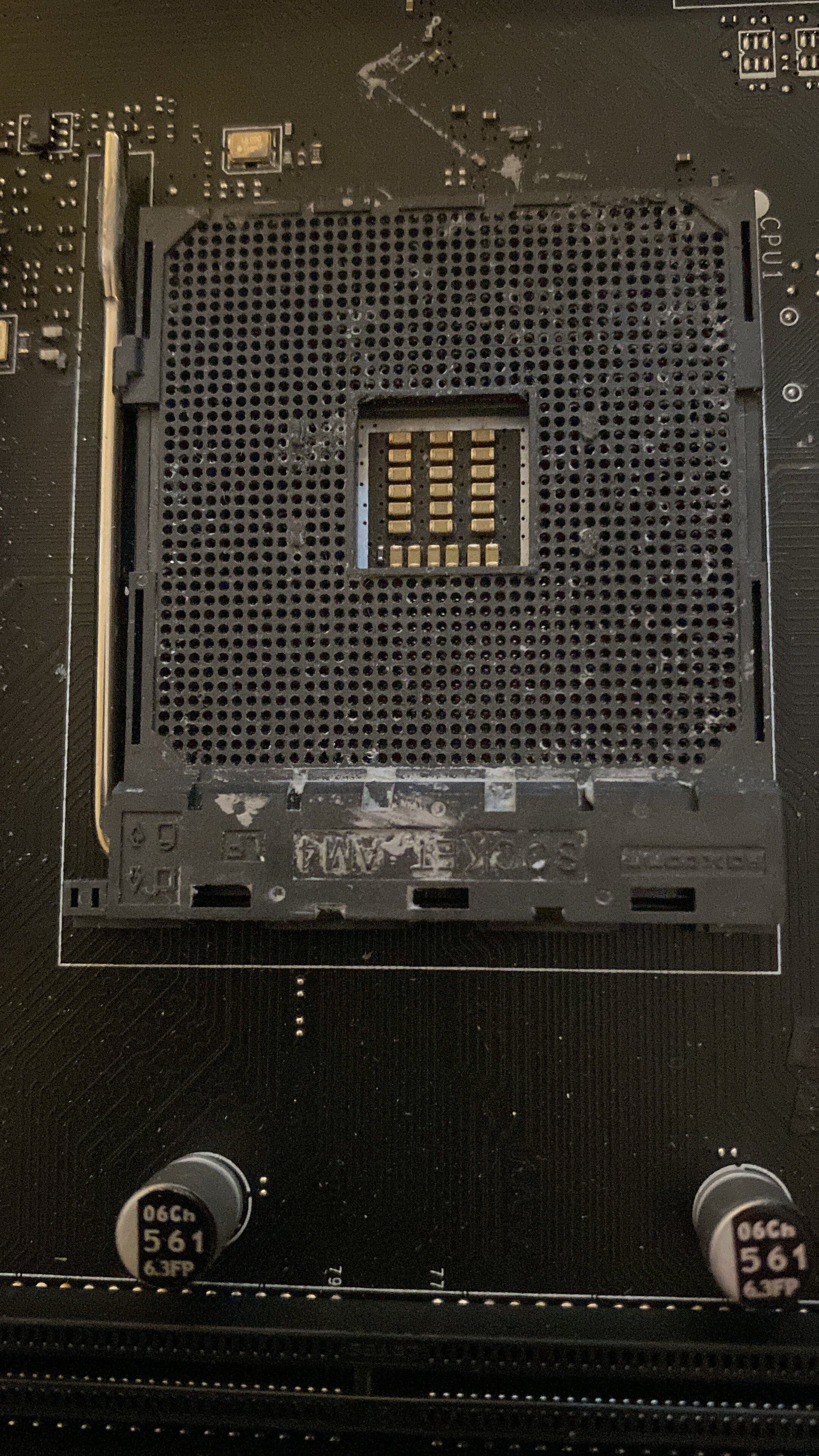

Auf dem Sockel des Mainboard ist ebenfalls Wärmeleitpaste gelandet.

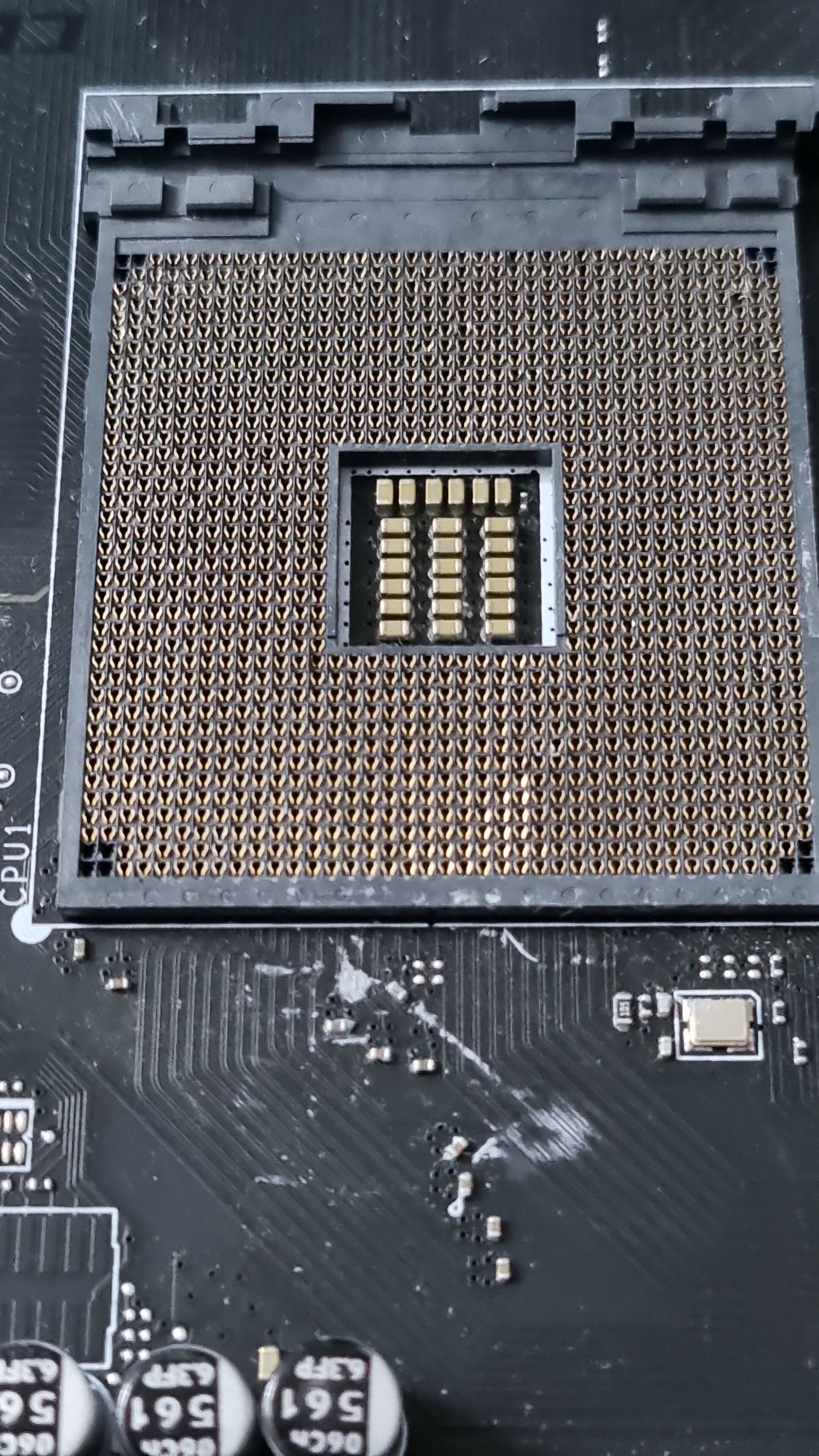

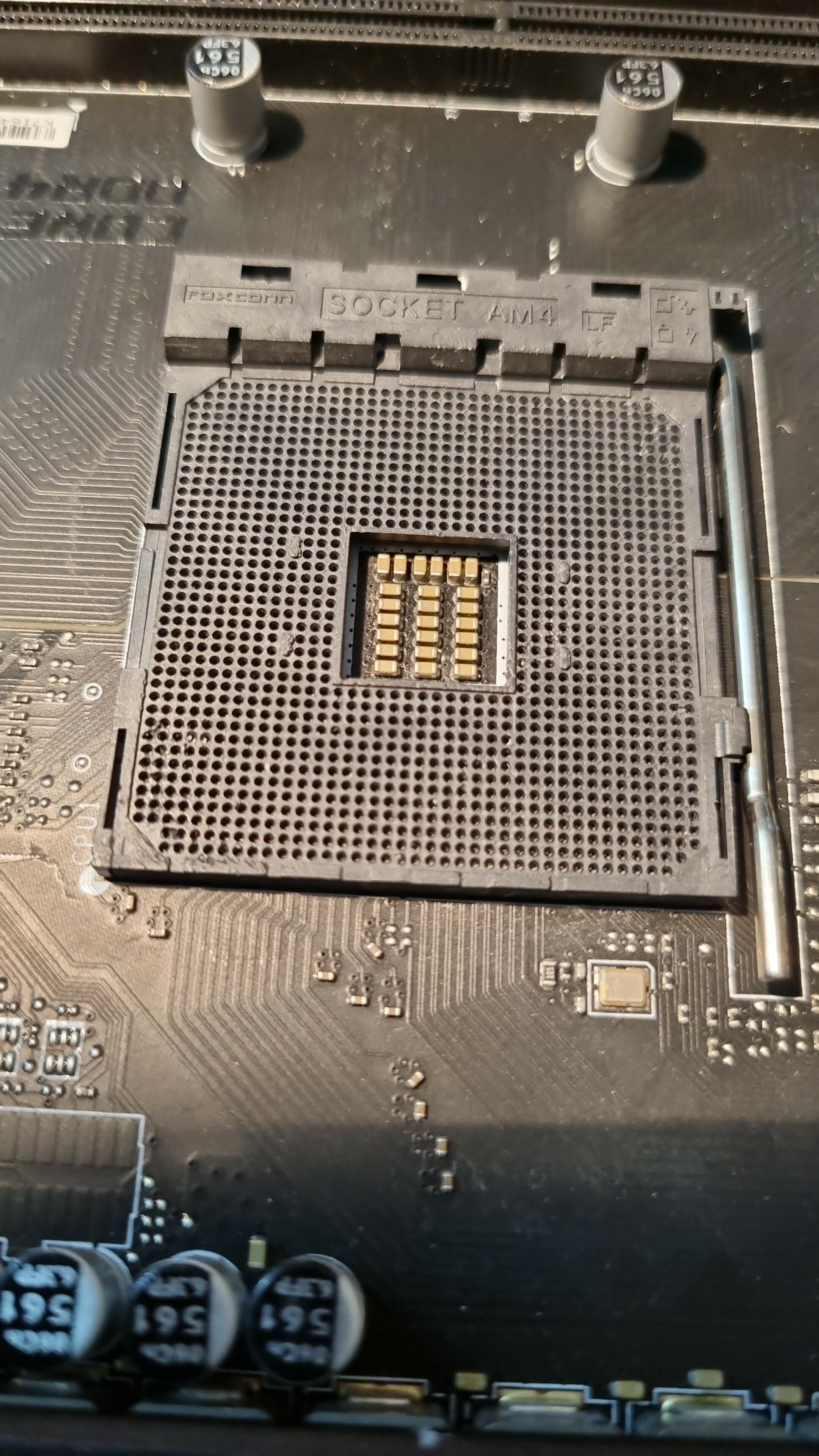

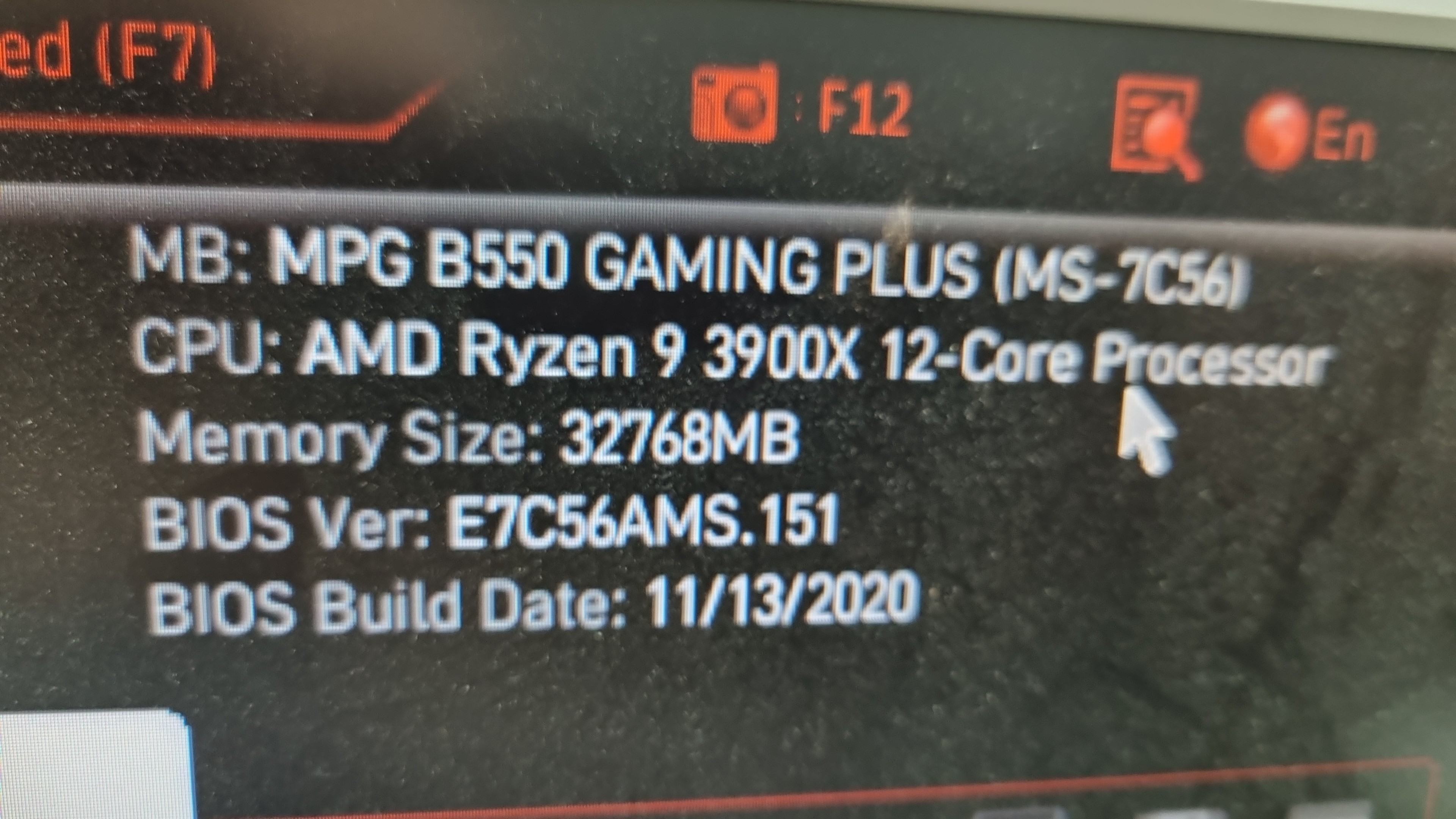

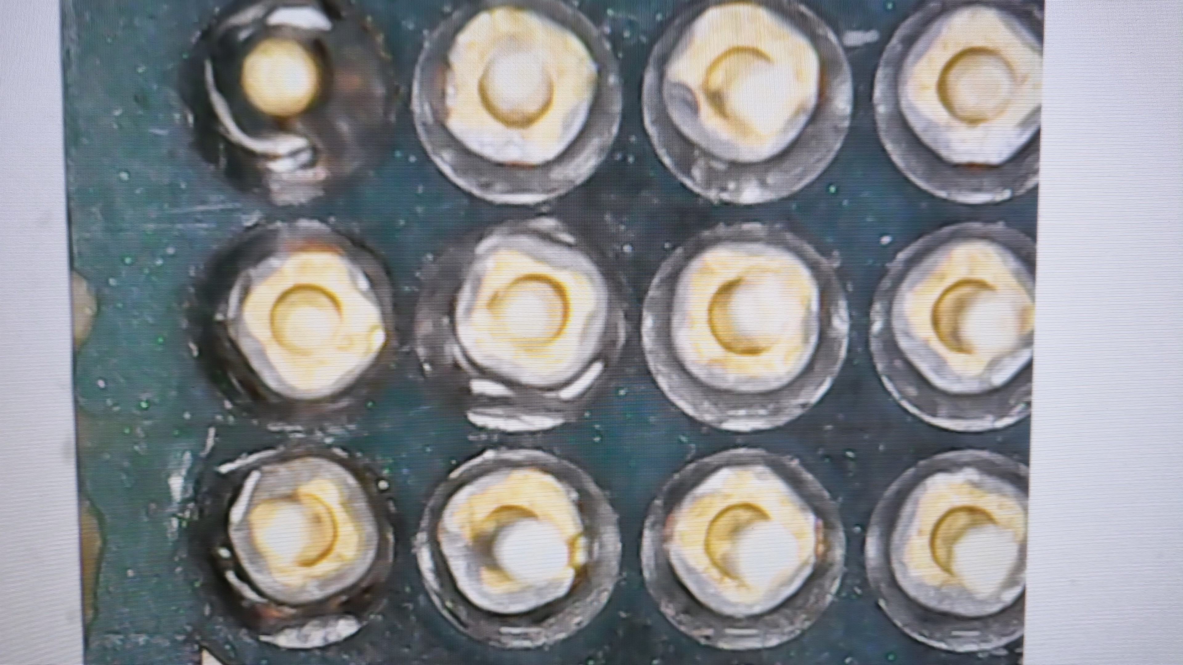

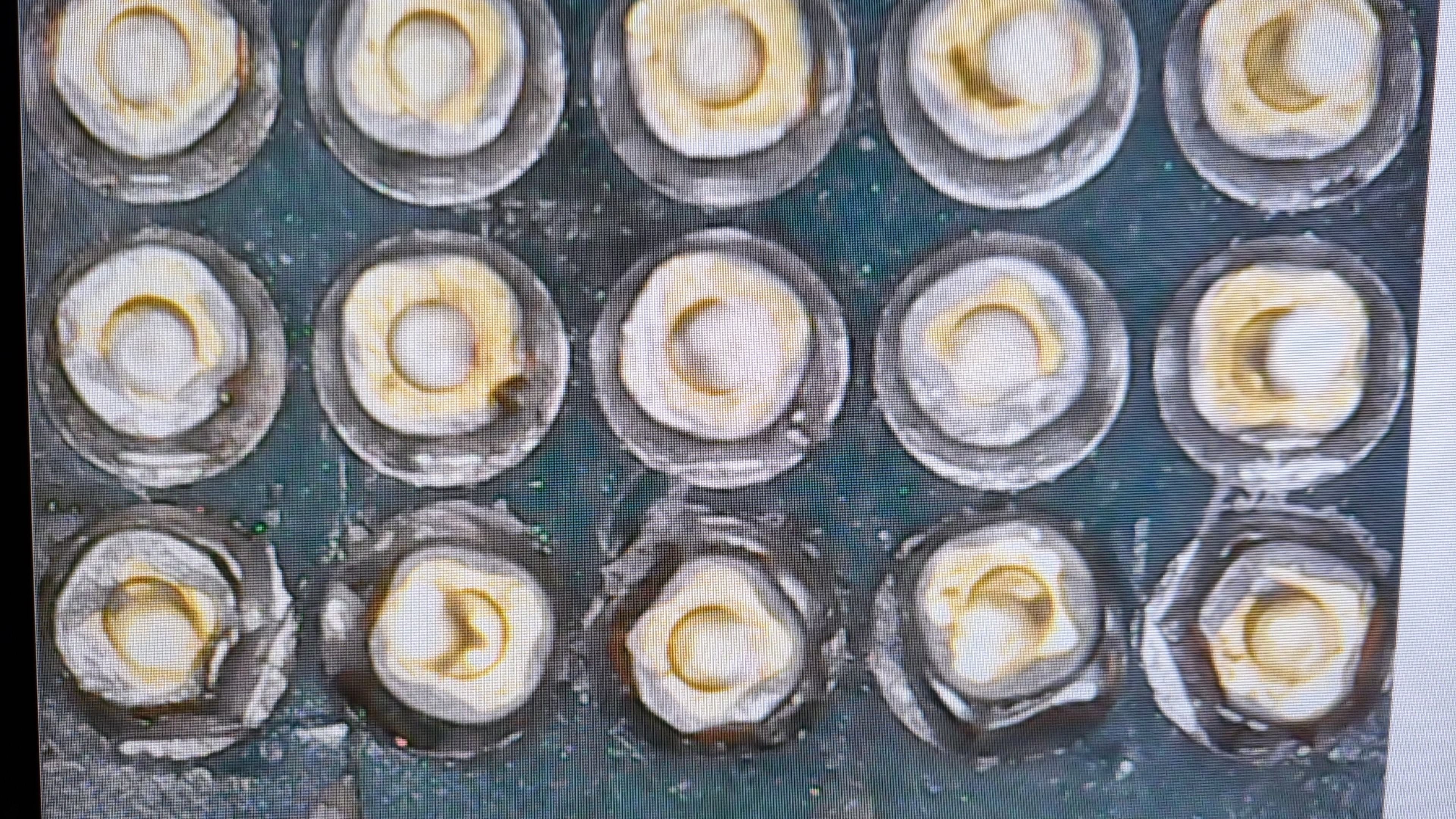

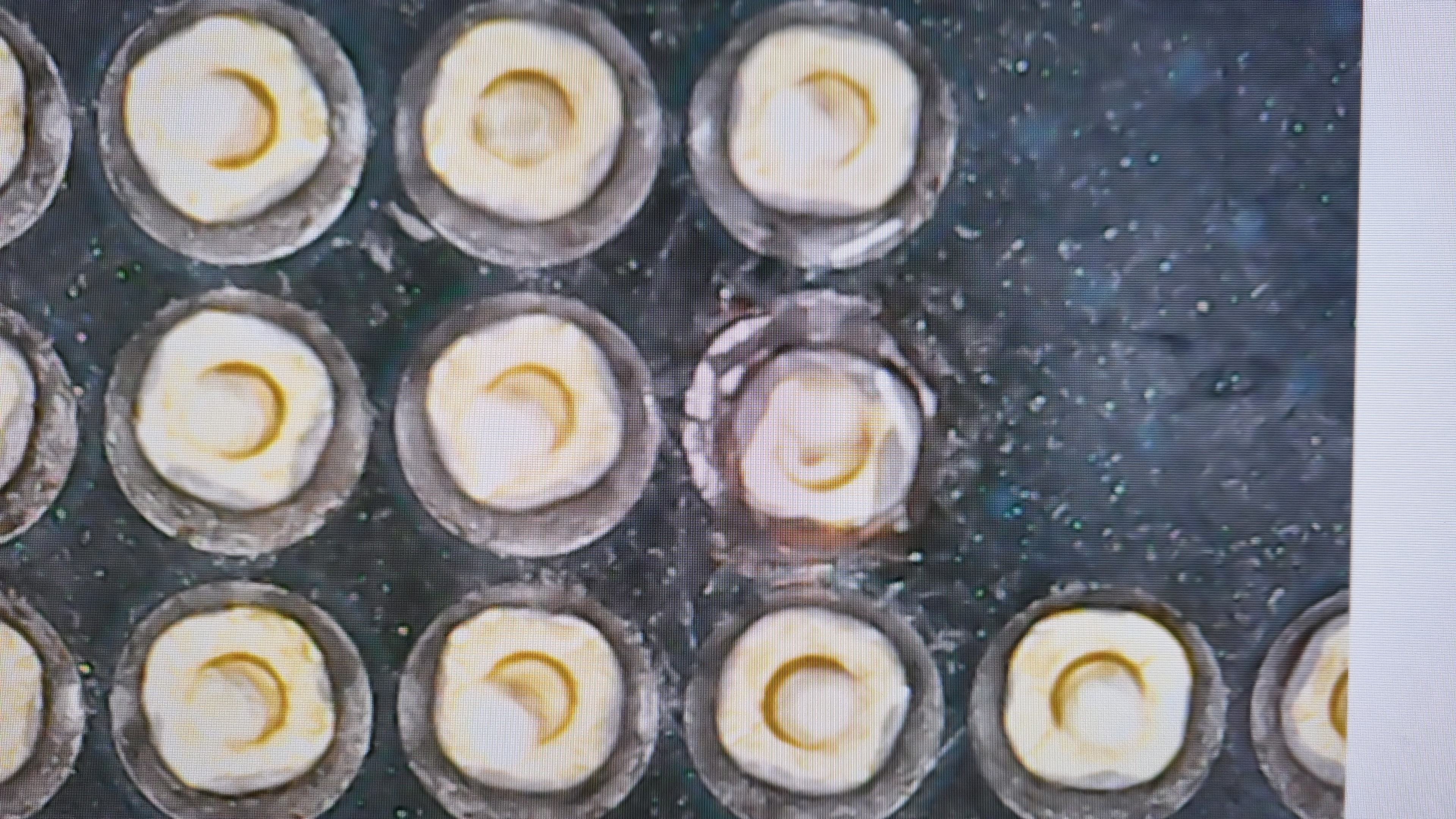

Des hat Nerven gekostet .
)IMG-20220420-WA0013.jpegIMG-20220422-WA0004.jpegIMG-20220422-WA0008.jpegIMG-20220422-WA0012.jpegIMG-20220422-WA0010.jpegIMG-20220422-WA0027.jpeg
13 Pins etliche Sockelklammern
aber letztendlich erfolgreich .
Mehr Glück als alles andere
@TE das Eis war hart verdient und lass die CPU da wo se ist , der Sockel ist nimmer der beste -> läuft immo mit Vollbestückung kann aber sein das nicht alles tut ->muss aber nicht .
