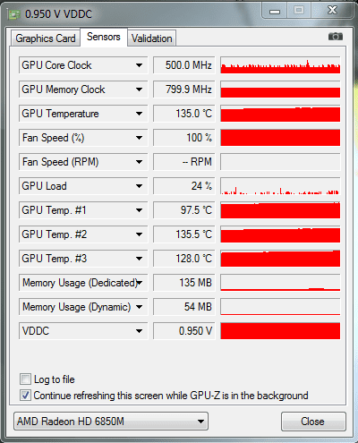

habe screenshots im anhang von den stats.

Die Temperaturen sind viel zu hoch, wie du ja auch schon festgestellt hast. Vor allem, da die Grafikkarte im Screen nur wenig belastet wird.
