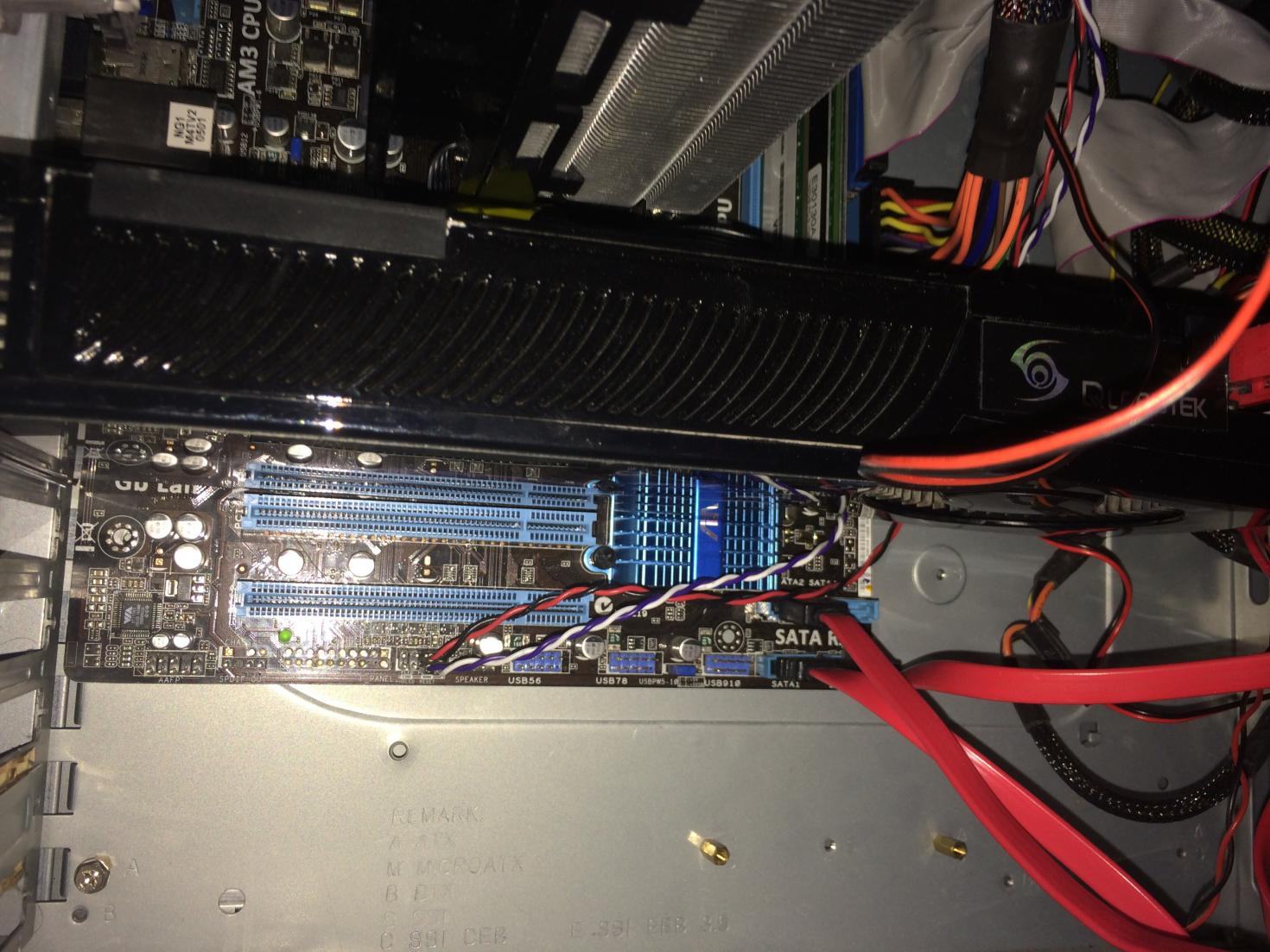

Joa wenn den fürn Anfang mal dort irgendwie hinbekommst? Bissl bastelei sollte aber gehn...wieviel platz haste den dort mach mal nen Bild wenn möglich bitte. Ich selbst hatte mir dort damals einen alten Xbox 360 Lüfter montiert.den ich an einer Lüftersteuerung angeschlossen hatte..die sind dafür perfekt ;) Ich musste halt nur die Kabel umlöten.war aber kein Problem.
Der Hyper Evo ist nicht gerade klein und das Board an sich nicht gerade groß aber ich mache nachher ein Bild.

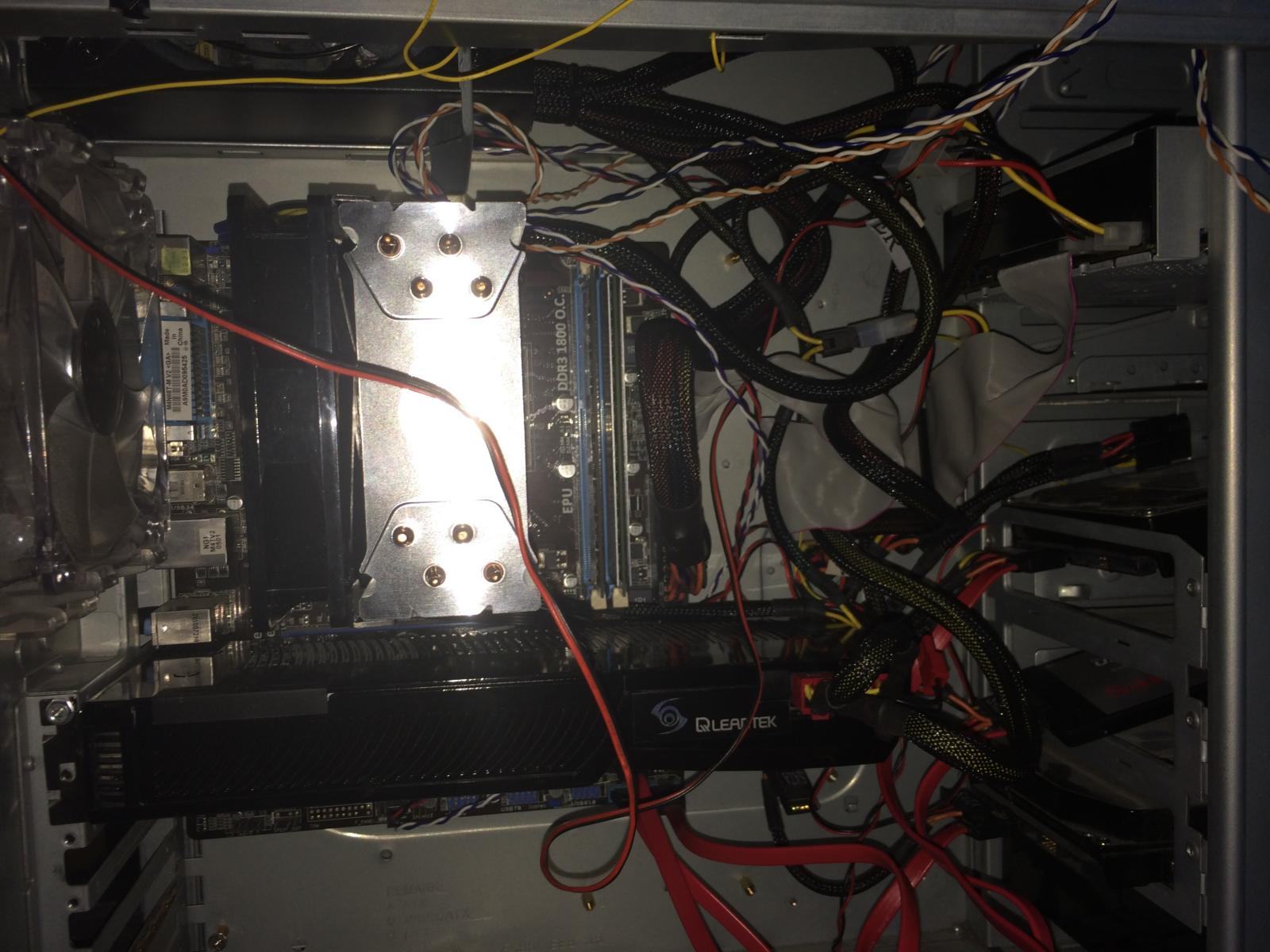

So hier hier mal der Einblick in meinen Rechner.
Hmm das ist aber ein ganz anderes Mainboard als ich dachte..den Lüfter den du am Cpu Kühler Montiert hast,bläst in welche Richtung? Sollte am idealsten in Richtung Gehäuserückwand ziehend Montiert sein..ansonsten bringts ja nichts so wie du den da angebracht hast..den normal wird der vorn montiert drücken durch die Lamellen. zudem würd ich den Kabelwirrwa mal etwas besser ordnen..und die Graka mal mit 2 Schrauben befestigen ;) Das Board besitzt glaub auch garkeine Spawakühlung..da sollte dann der Lüftstrom vom Cpu Kühler ausreichen..wenn du nicht gerade übermäßig taktest..

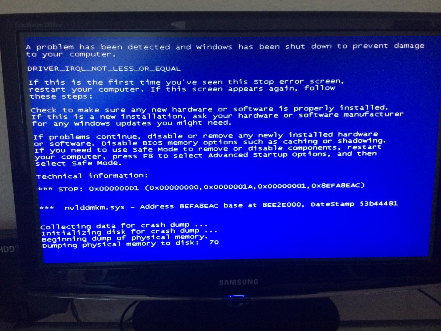

edit: So habe mal Prime95 laufen lassen und dann kam er wieder der alt bekannte bluescreen, habe mich im Internet ein wenig belesen ist wohl ein Treiber Problem der Grafikkarte oder ähnlichem gibt jedoch noch keine Lösung die mich weitergebracht hat bisher also wenn jemand mehr weiß als ich, so teile er sein wissen bitte mit mir.

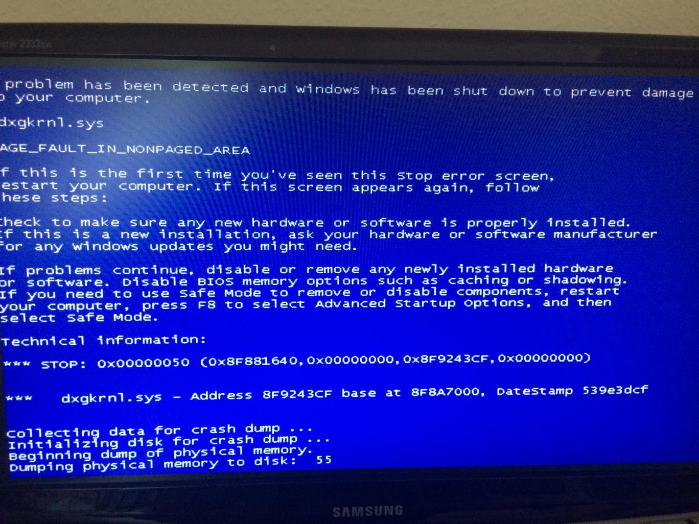

Wird erledigt, den einen Bluescreen Fehler konnte ich durch neuinstallation der Treiber beheben und schon kommt der nächste, ist wohl ein Kompatibilitätsproblem von mainboard und Grafikkarte ? Bekomme die Woche eine 7870 mal sehen ob es mit der besser ist als mit meiner Gtx 260.
werde jetzt zur Sicherheit aber erstmal memtest laufen lassen.
