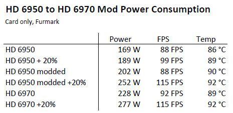

hier noch ne Info zum Stromverbrauch incl Power Tune test von Techpowerup
wobei es Furmark ist solche last spitzen komm in der Praxis selten vor
