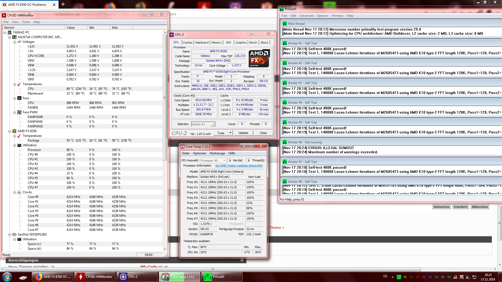

ich wollte meinen 8350er etwas übertrakten, da er schon etwas in die Jahre gekommen ist. Hierbei stoße ich aber auch bei der kleinsten erhöhung des Multi oder des FSB auf wiederstand in Prime 95. Nach spätestens 3-5 Minuten gibts fehler in mindestens 1 oder 2 Kernen. Kann mir jemand helfen oder Sagen was ich falsch mache ?

Also imbios habe ich folgendes eingestellt:
cool & quit: aus
C1E: aus
Core C6: aus
HPC:aus
APM: aus
Ai Tuner: manuell
CPU Ratio: 21 (4200Mhz)
Turbo: aus
CPU Bus: 200
PCIE Frequency: auto
Memmory: 1600 Mhz
CPU/NB: auto
HT LInk Speed: auto
CPU Spread Spectrum: aus
PCIE Spread Spectrum: aus
Epu Power Saving Mode: aus
Ram Timmings: 11-11-11-28-39-2T
LLC: Hoch
CPU Current Capability: 130%
CPU Power Phase Control: Optimized
Voltage einstellungen stehen auf: Offset +
CPU Offest Volt: 1,368v + 0,000625v Offset
DRam Voltage: 1,5v
rest steht auf auto

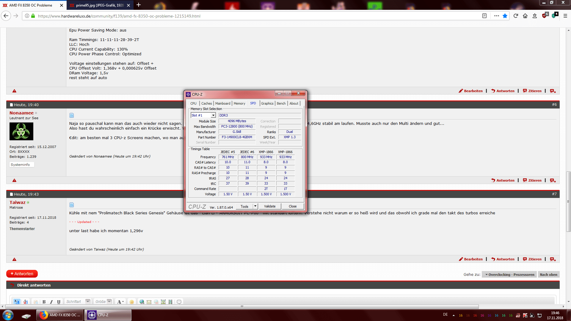

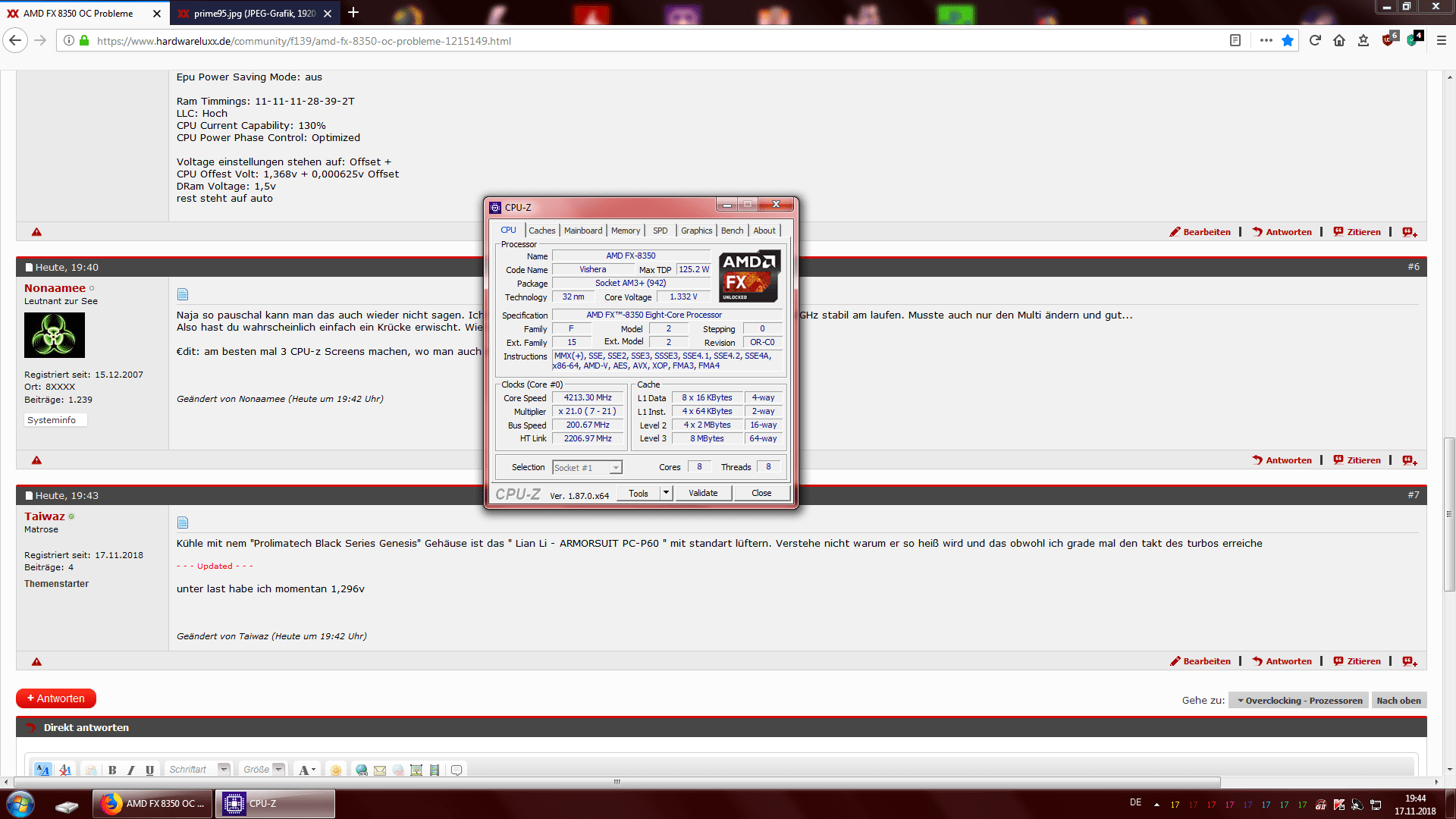

€dit: am besten mal 3 CPU-z Screens machen, wo man auch die PCIe Frequenz, NB Frequenz und Ram sieht
Kühle mit nem "Prolimatech Black Series Genesis" Gehäuse ist das " Lian Li - ARMORSUIT PC-P60 " mit standart lüftern. Verstehe nicht warum er so heiß wird und das obwohl ich grade mal den takt des turbos erreiche
- - - Updated - - -

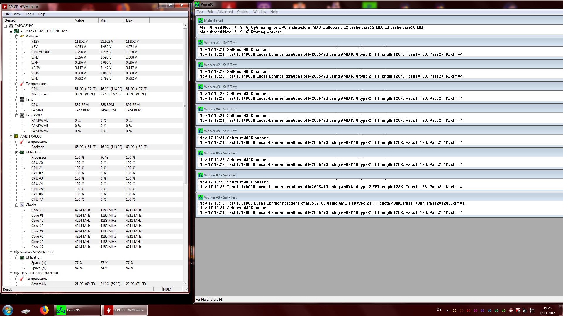

unter last habe ich momentan 1,296v
Der FX ist einfach ein Hitzkopf mit seinen 125W TDP. Und wenn du alle Kerne auf 4,2GHz hast wird er schon etwas mehr verbrauchen.
Und denke dran: TCase Max vom 8350 sind lächerliche 61°C, da solltest du nicht drüber kommen.
HT Link kannst du manuell auf 2600MHz stellen (ist Stock), das gibt nochmal etwas Leistung. Der Rest sieht unauffällig aus. Was machen die Temperaturen während Prime läuft?
€dit:
Eben gesehen, 81°C sind VIEL zu viel für den FX. TCase Max liegt wie gesagt bei 61°C, da sollte man sich ungefähr dran halten!
wie kann es denn sein das er auf 81° steigt. Core temp liegt auch schon bei 68°. Ergo hab ich pech mit übertakten oder ist was falsch eingestellt?

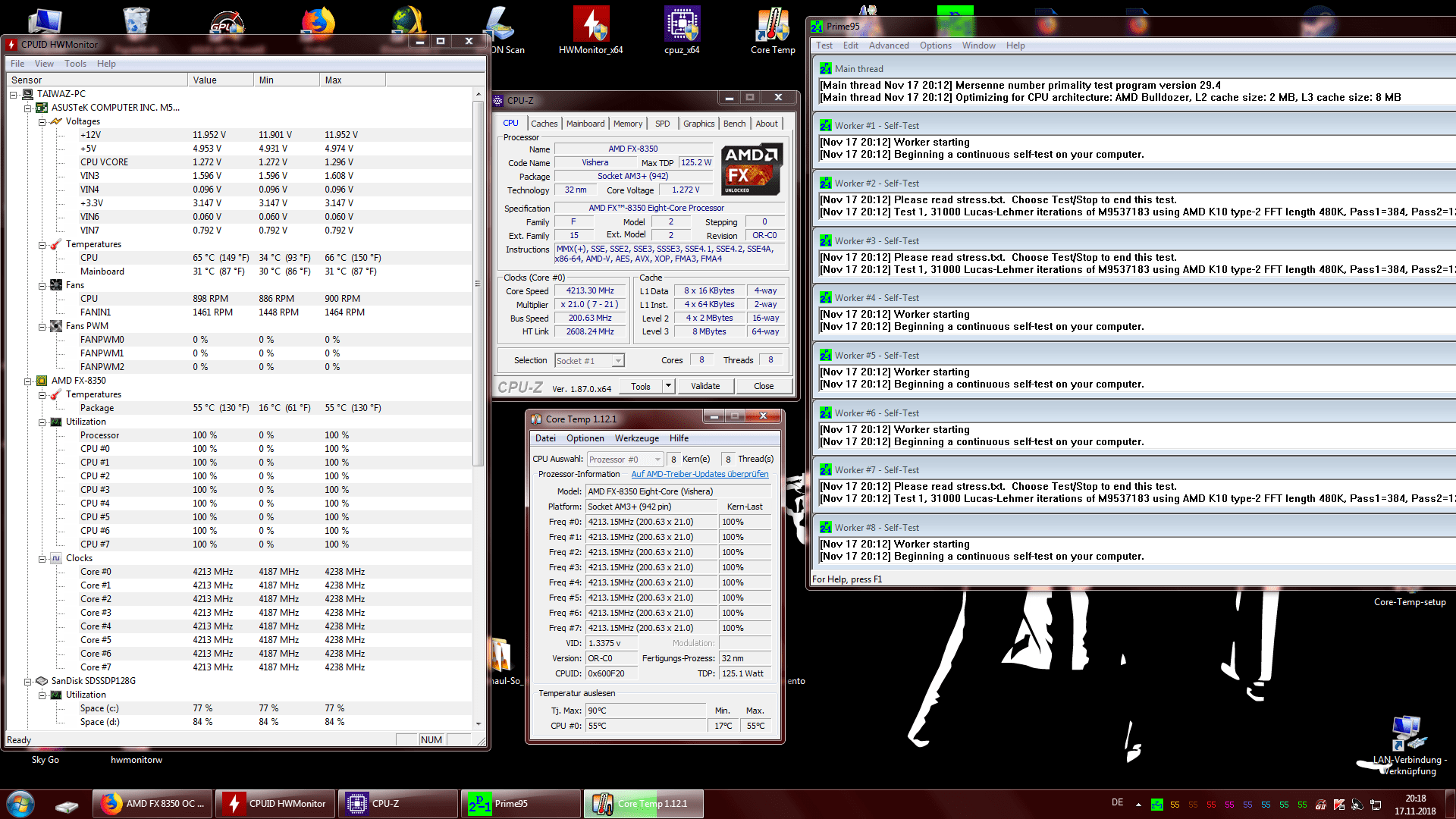

so hab jetzt die cpu Voltage auf manuell auf 1,300v gestellt und teste es grad mit prime. Bisher läuft es und die temps sind auch ok.cpuz4.png
- - - Updated - - -
ok wird auch nix :-( cpu1.png
weiß jemand rat ?
