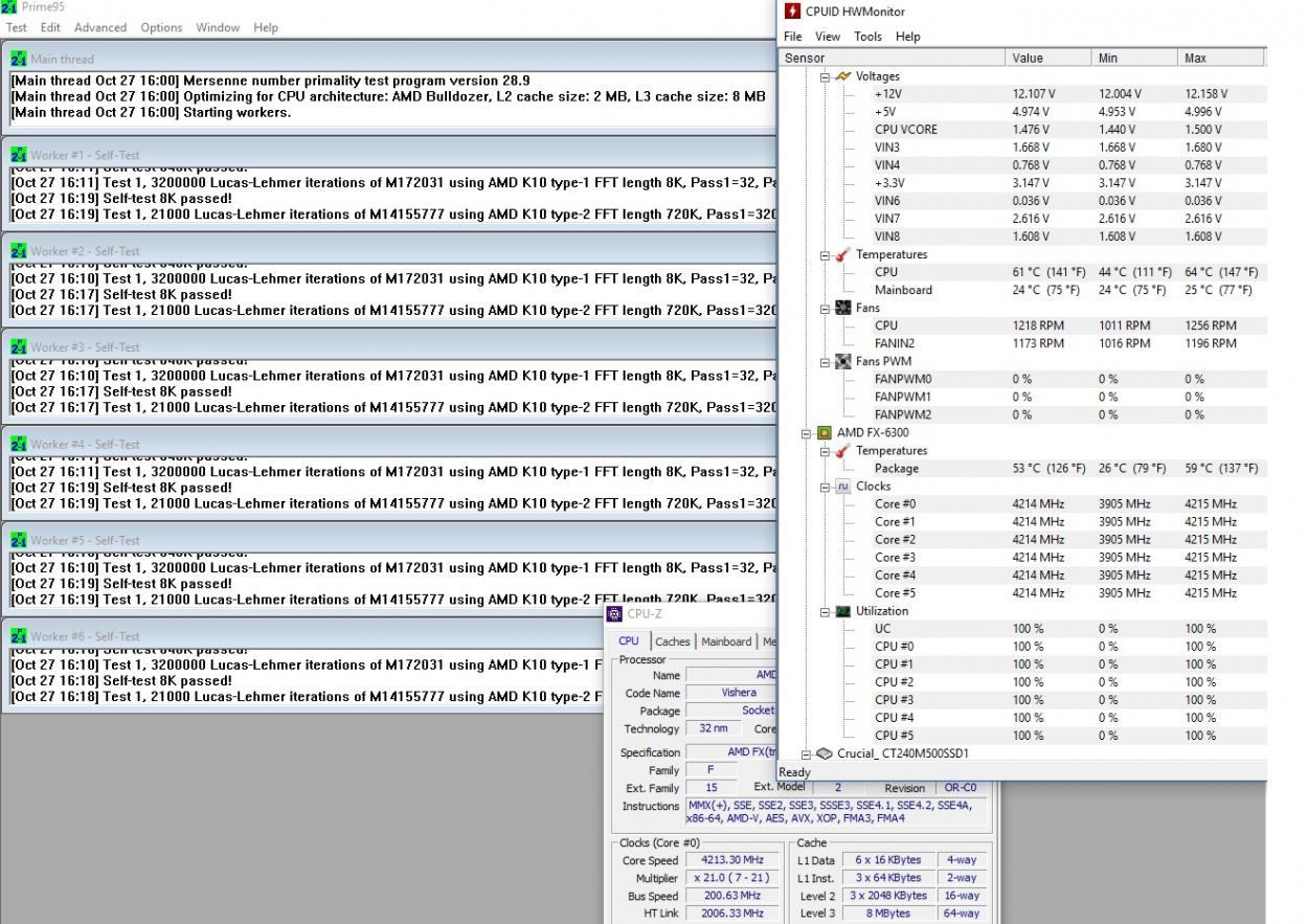

So, nachdem ich die Spannung jetzt angehoben habe Läuft die CPU Stabil bei 4,2Ghz. Habe auch noch einen Screenshot gemacht um euch die werte zu zeigen den findet ihr hier : cpu.jpg
vielen dank für eure Hilfe! Ich denke ich werde jetzt erstmal bei dem Wert bleiben.
mfG
Nuss
wenn dir die 4,2 GHz reichen, dann kannst du jetzt anfangen die spannung wieder langsam zu senken.
so lange, bis es probleme gibt. dann wieder eine kleine stufe nach oben und deine cpu ist ideal (für diesen takt) eingestellt.
