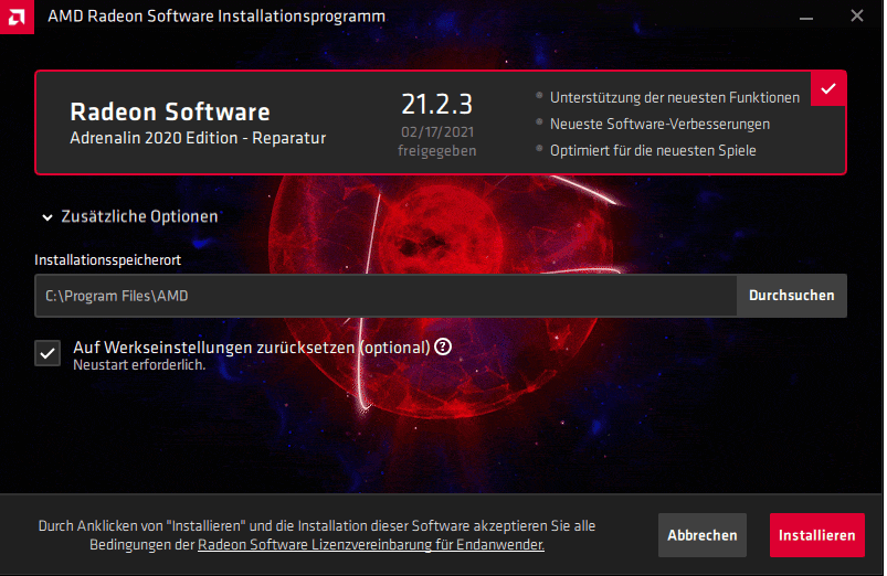

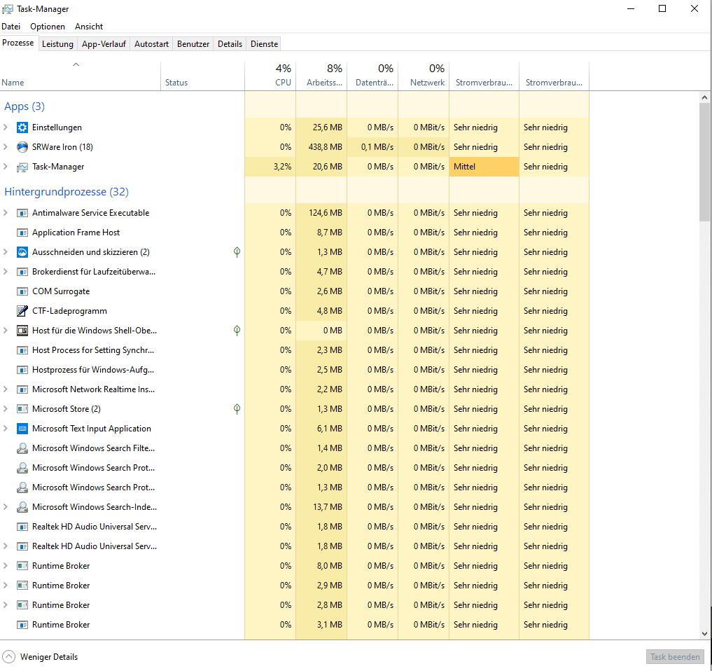

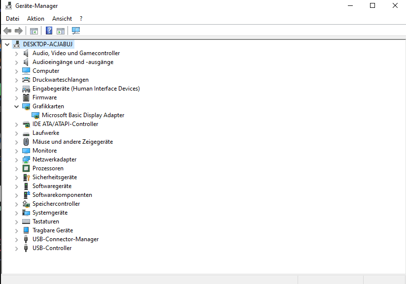

Guten Morgen,
konnte mir letzte Woche im Amd Drop ne 6800 xt ergattern und versuche diese jetzt zum Laufen zu bringen. Hatte vorher eine GTX 1070 und ein be quiet CM 500Watt Netzteil und habe daher eine neue Windows Installation vollzogen. Bios von meinem GIGABYTE X570 AORUS Pro habe ich auch auf die F33c geupdatet. Leider lässt sich nach der Windows Installation der Treiber für die Grafikkarte nicht installieren bzw. wird nach der Installation nicht angezeigt. Gibt es irgend einen Trick, wie ich den Treiber zum laufen bekomme? Das Netzteil habe ich auf ein Straight Power 11 Platinum 750W geupgraded. Grafikkarte hängt an VGA 1 und VGA 2.

hau mal trotzdem DDU laufen im abgesicherten Modus und versuch nochmal

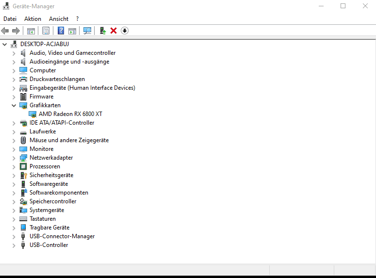

Konnte mittlerweile das Problem lösen. Habe das aktuelle Bios noch einmal mit der 6800 geflasht, dann ging der Treiber normal zu installieren
