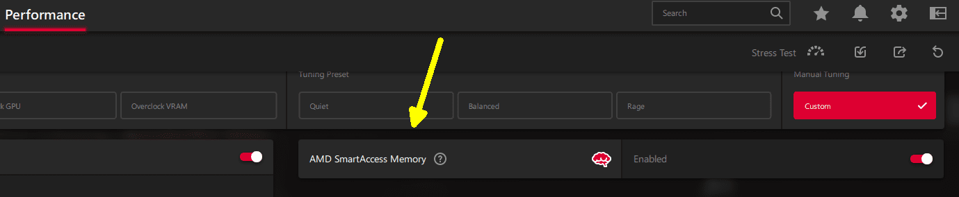

Hattest du mit der 6900 neu installiert?
Falls nicht und das System vorher nicht auf UEFI lief, ist ReBar noch aus.

Ja hatte damals von meiner 1070 TI auf die 6900 gewechselt, da hab ich einmal alles platt gemacht. Kann ich das den noch irgendwo nachgucken?
Einmal ein Screenshot:
Das ist AMDs Name für ReBar.
Ja ist eingeschaltet, konnte mit dem Begriff nichts anfangen. :d Das ASUS Board hat, das alleine umgestellt wie es scheint, hab es nie gemacht oder kann mich nicht dran erinnern.

Immer wieder gerne @Nordkon, die Bezeichnungen sind da ausseinander gelaufen.
AMD hat es mit RDNA 2 eingeführt und den hauseigenen Namen verwendet.
Nvidia musste schauen, ist bei Resizeable Bar in den PCI-E Spezifikationen fündig geworden.
Es wurde dann nachträglich für die 3090/80/70/60 usw. GPU Serie freigeschaltet, die Kunden benötigten hier ein angepasstes GPU BIOS.
Ohne ReBar muss der Speicher einer GPU immer in kleinen Stücken (ich meine 256MB groß) bearbeitet werden, was bei heutigen Speichergrößen etwas Overhead bedeutete.
Mit ReBar kann der Speicher komplett auf einmal bearbeitet werden, oder mitten drin... viel flexibler halt.
Das wurde mit moderneren CPUs (bei AMD erst die 5000er Serie, später die 3000er Serie, bei intel alles ab der 10ten Gen) via BIOS Update freigeschaltet.
Wobei ANGEBLICH die Performanceschübe hier bei 3000er AMDs nicht ganz so groß ausfallen wie bei 5000er CPUs, da hier wohl irgendwo noch Software eingreifen muss, da nicht alles in Hardware möglich wäre.
Diese Info gab es damals mal... ich habe das aber nie weiter verfolgt.
Mit meinem 3800x gab es damals mehr FPS, das reichte mir.
Mit dem 5900x gibt es jetzt noch mehr, aber ob das an den Kernen, dem Takt oder ReBar liegt?
