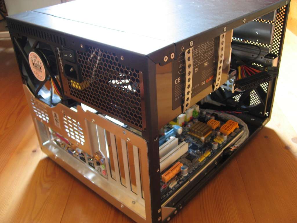

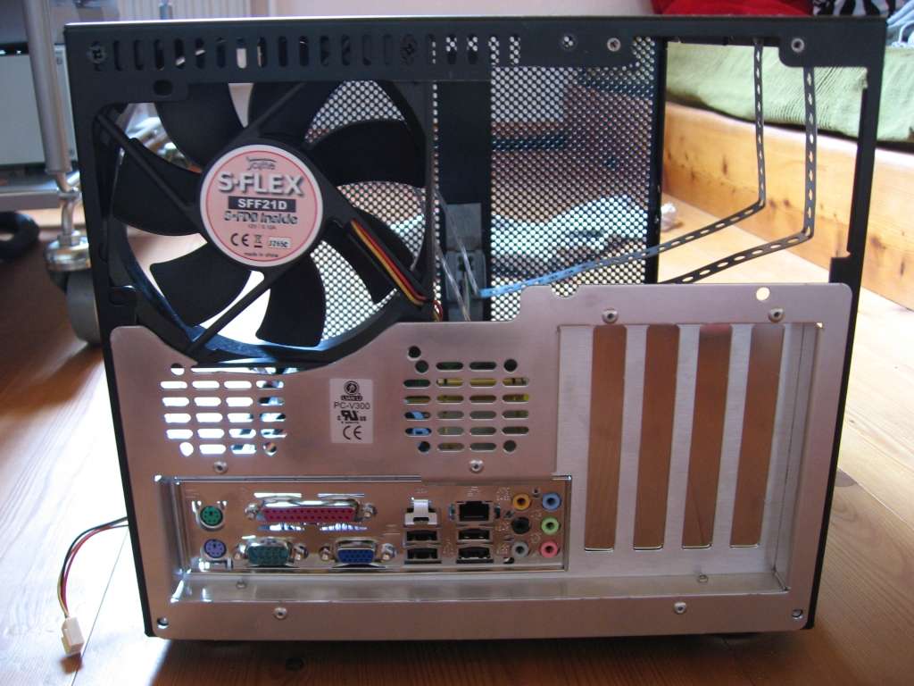

Damit ein größerer CPU-Lüfter ins Gehäuse passt muss das Netzteil auf die Rechte Seite rücken, und der HDD-Käfig entfernt werden.
Zuerst habe ich mal alles aus dem Gehäuse genommen was nicht Niet- und Nagelfest war. Dazu wurden ein paar Nieten aufgeborht und anschließend durch Schrauben mit Muttern ersetzt.
Nachdem ich nurmehr das Gerüst vor mir hatte, habe ich zwecks Gehäusedruchlüftung einen 120mm Lüfter der einstmaligen Stelle des Netzteils angebracht.
Zur Fixierung des Netzteils dienen 2 einfache Lochbänder.

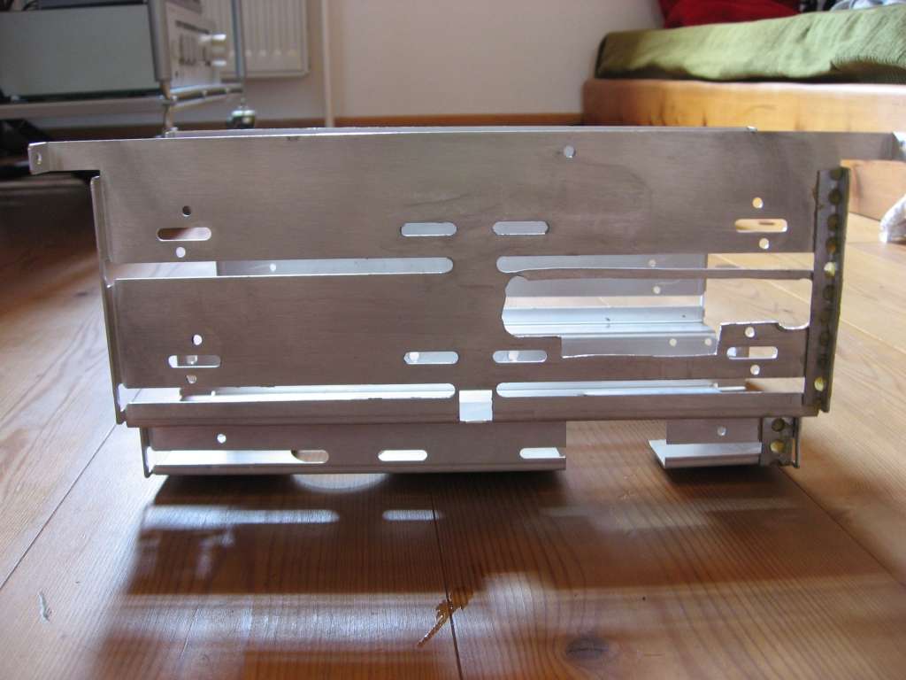

Danach ging es ans bearbeiten des Laufwerk-Käfigs.
Hierzu ein kleiner Hinweis an alle potentiellen Nachmacher: Kauft euch UNBEDINGT einen Dremel o.ä.
Ich besitze keinen und habe mich daher mit einer Sticksäge versucht.
Das Ergebnis des Massakers sehr ihr im nächsten Bild.
Ich habe den Schlitz für eine 8800 GTS ausgesägt und darüber noch ein paar Öffnungen für die Kabel des Netzteils gebohrt/gesägt.
Wie man unschwer erkennen kann ist mir der Käfig dabei an 2 Stellen gebrochen. Zwecks Stabilität habe ich die Bruchstellen dann notdürftig mit Lochband verschlossen.

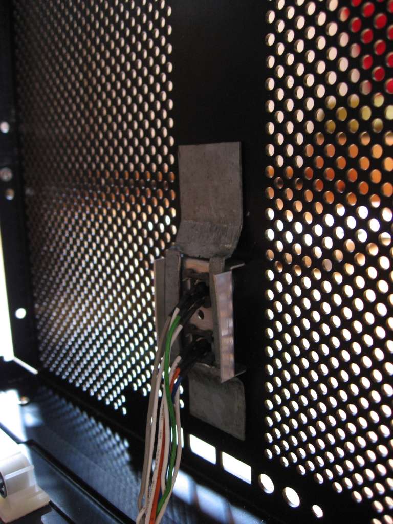

Richtig knifflig war es noch eine Befestigung für den Ein/Aus sowie den Reset-Schalter des Frontpanels zu finden.
Letztendlich wars dann ein (viel zu dickes) Blech, welches in Form geschlagen wurde.
Mit doppelseitigem Klebeband befestigt - sitzt bombenfest.

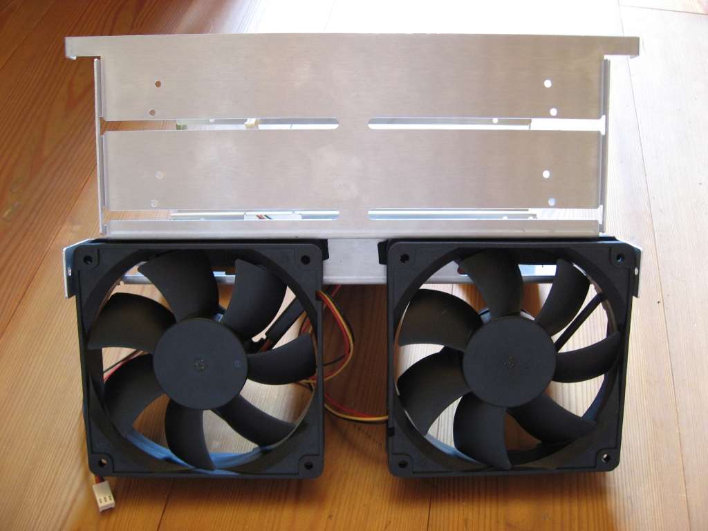

An den Laufwerksäfig kamen dann noch 2 120mm Lüfter.
Damit auch nichts zu Schwingen/Vibrieren anfängt habe ich noch ein wenig Zellkautschuk zwischen Käfig und Lüfter angebracht.

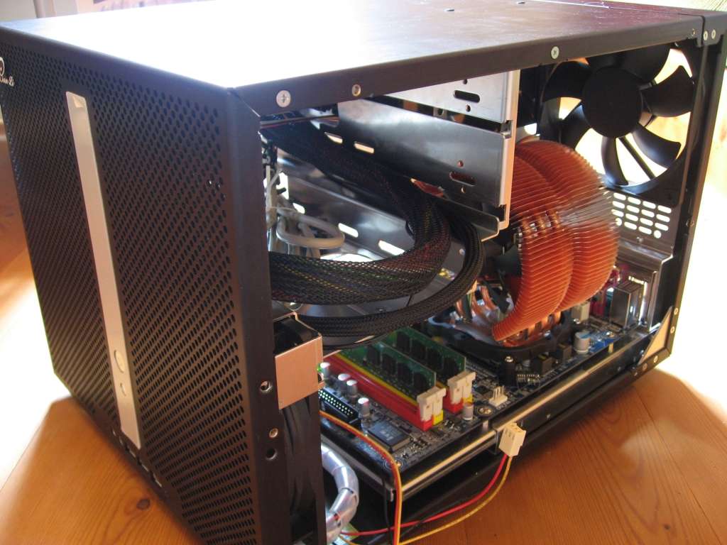

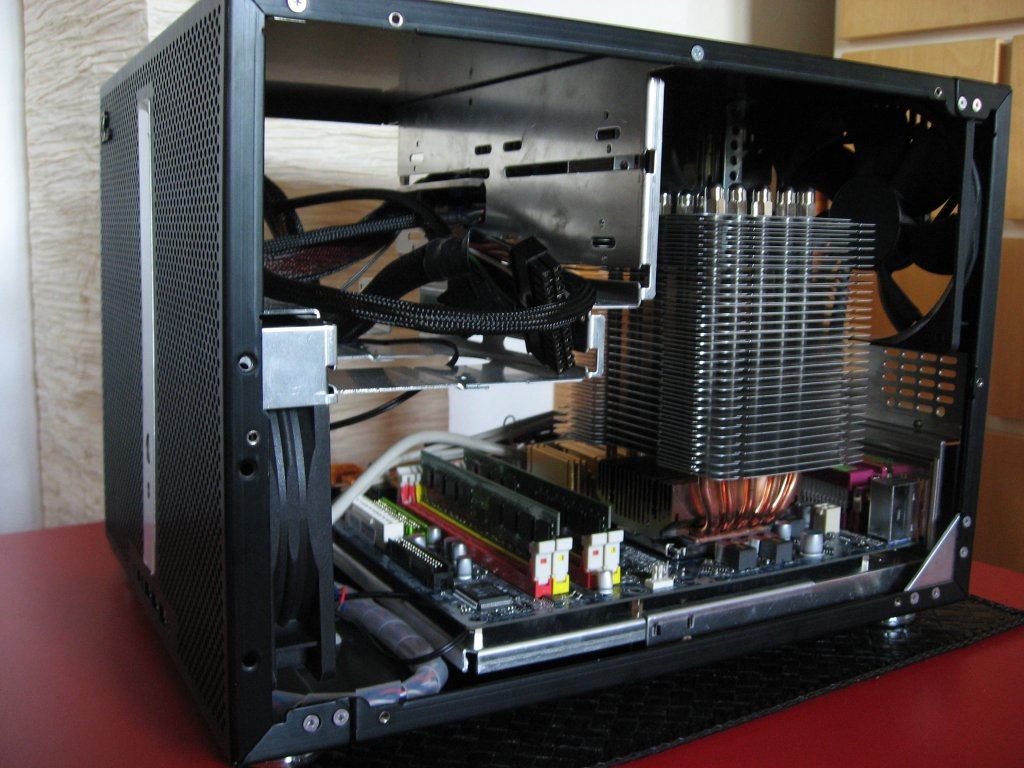

Anschließend noch ein paar Impressionen mit verbauter Hardware.
Gigabyte G33M-DS2R
be Quiet! Dark Power Pro 430W
2x 1024MB MDT DDR2-800
Zalman CNPS9500 (ob der 9700er auch passt werde ich demnächst testen)
Momentan warte ich noch auf den C2D E6750.
Und eine 8800 GTS soll auch noch rein.
Dazu ein DVD-Brenner in den obersten Schacht.
Darunter eine entkoppelte Festplatte.
Darunter ein Floppy/Kartenleser Multifunktionsgerät.
Sollte mich irgendwann das Verlangen nach einer 2. Festplatte packen, kann ohne weiteres ein kleiner Käfig oberhalb des CPU-Kühlers angebracht werden.

Die Rückwand gefällt mir nicht ganz so gut (Sauberkeit/Ausführung), aber ansonsten gut hinbekommen.

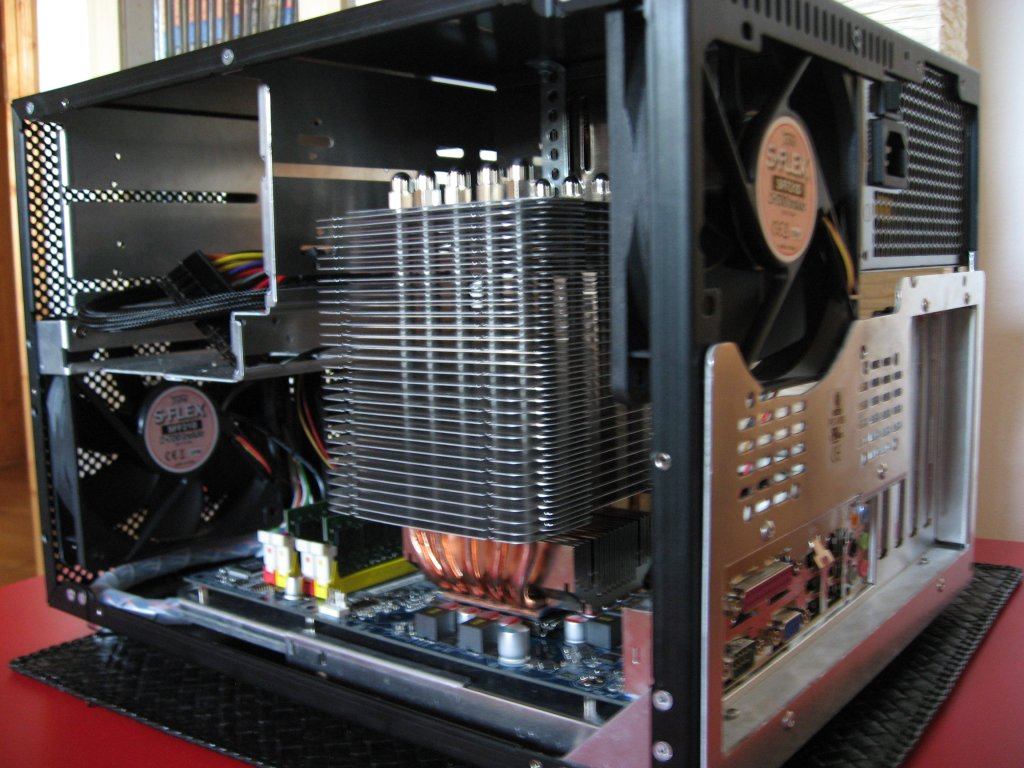

Nach einigem hin-und-her, viel ausmessen und einigen Zeichnungen war ich dann relativ sicher einen Thermalright Ultra 120 Extreme hineinzubekommen.
Der ist dann aber durch die Geschichte mit dem krummen Boden doch wieder fix gestrichen worden. (Zudem hat mich der Gedanke meinen schönen vorne-nach-hinten Luftstrom zu unterbrechen gestört)

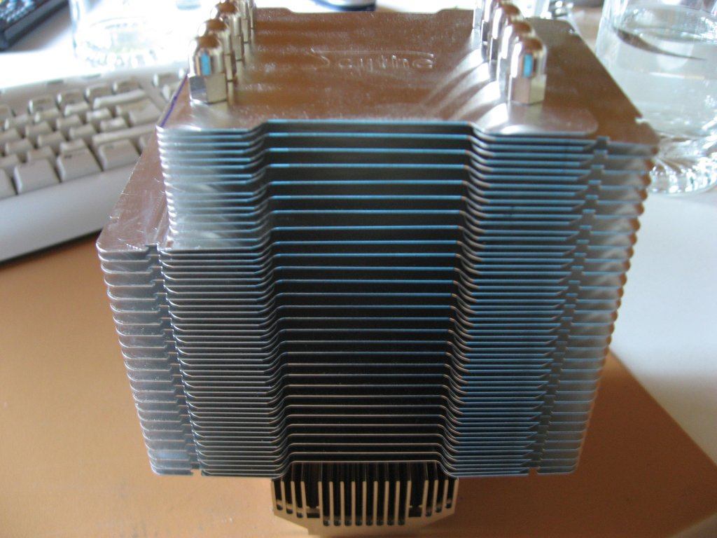

Dann bliebt nur noch einer: Scythe Infinity.
Nur wie sollte ich dieses Monster in mein SFF Case bekommen?
Naja seht selbst:

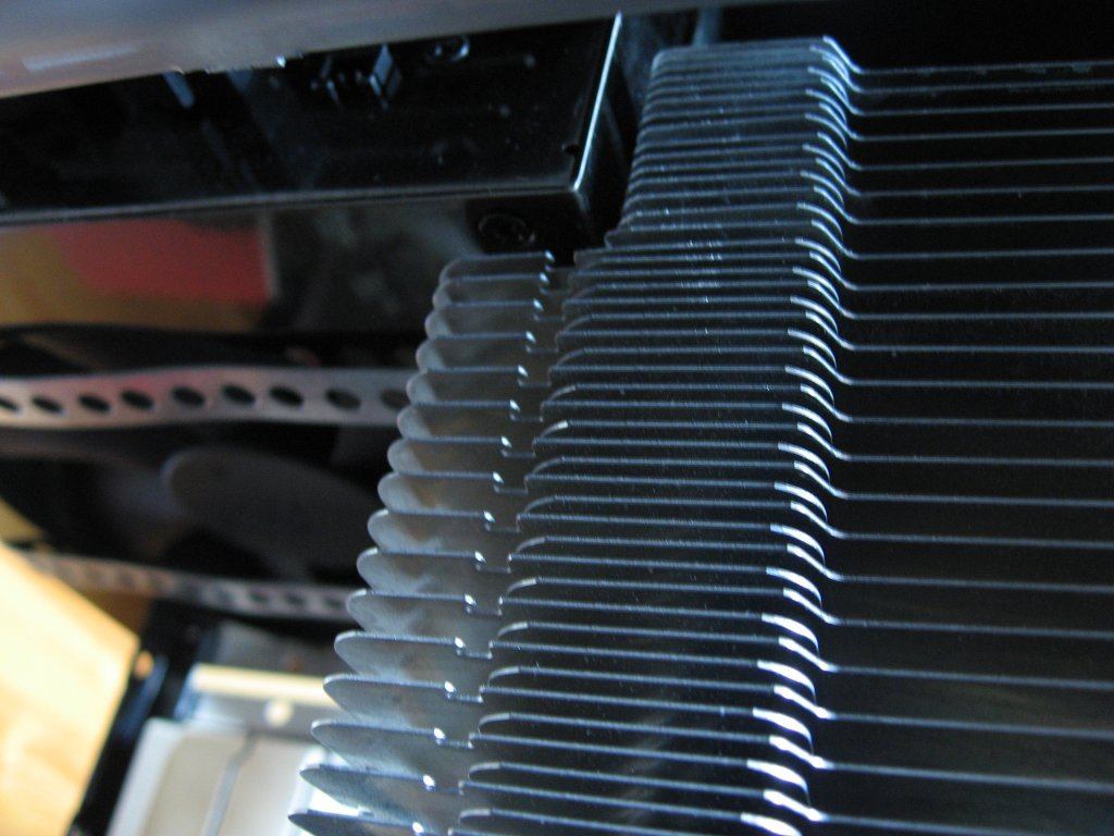

Einfach an einer Seite 1,8 cm abgeknuspert und schon passt die Sache.
Und auch mit montiertem Lüfter passts wie die Faust aufs Auge.
Der Infinity hört in einer Linie mit dem Netzteil auf. Dadurch kann ich den beiligenden 120mm Lüfter verwenden :d
Über den Infinity werde ich dann noch eine Halterung für eine 2. Festplatte montieren. Wahrscheinlich ebenso wie das Netzteil mit Lochband.
Kühlleistung werde ich aber erst mit dem Erhalt meines E6750 testen können.
Momentan reicht aber noch die Vorfreude.
Nur mit dem Umtauschen wirds wohl jetzt nichts mehr.. :)

Wie sind den die Temps mit dem geschnittenen Infinity? Müssten nur ein bisschen schlechter/gar nicht schlechter sein, oder?

wie hast du denn das lochband für das netzteil am gehäusedeckel befestigt?
Ich werd auch bald mal so ein ding basteln dürfen, freu, nur das ich ATX unterbringen will, muss hab kein anderes Board hier. am Heck kommen dann zwei radis at once.
Das sieht man hier ein wenig.. einfach 2 kleine Schrauben durch den Gehäusedeckel.
(Rechts oben im Bild)
Die anderen beiden Schrauben sind and der Seite des Gehäuses (in Löcher nach dem Aufbohren der Nieten "übrig" geblieben sind)
