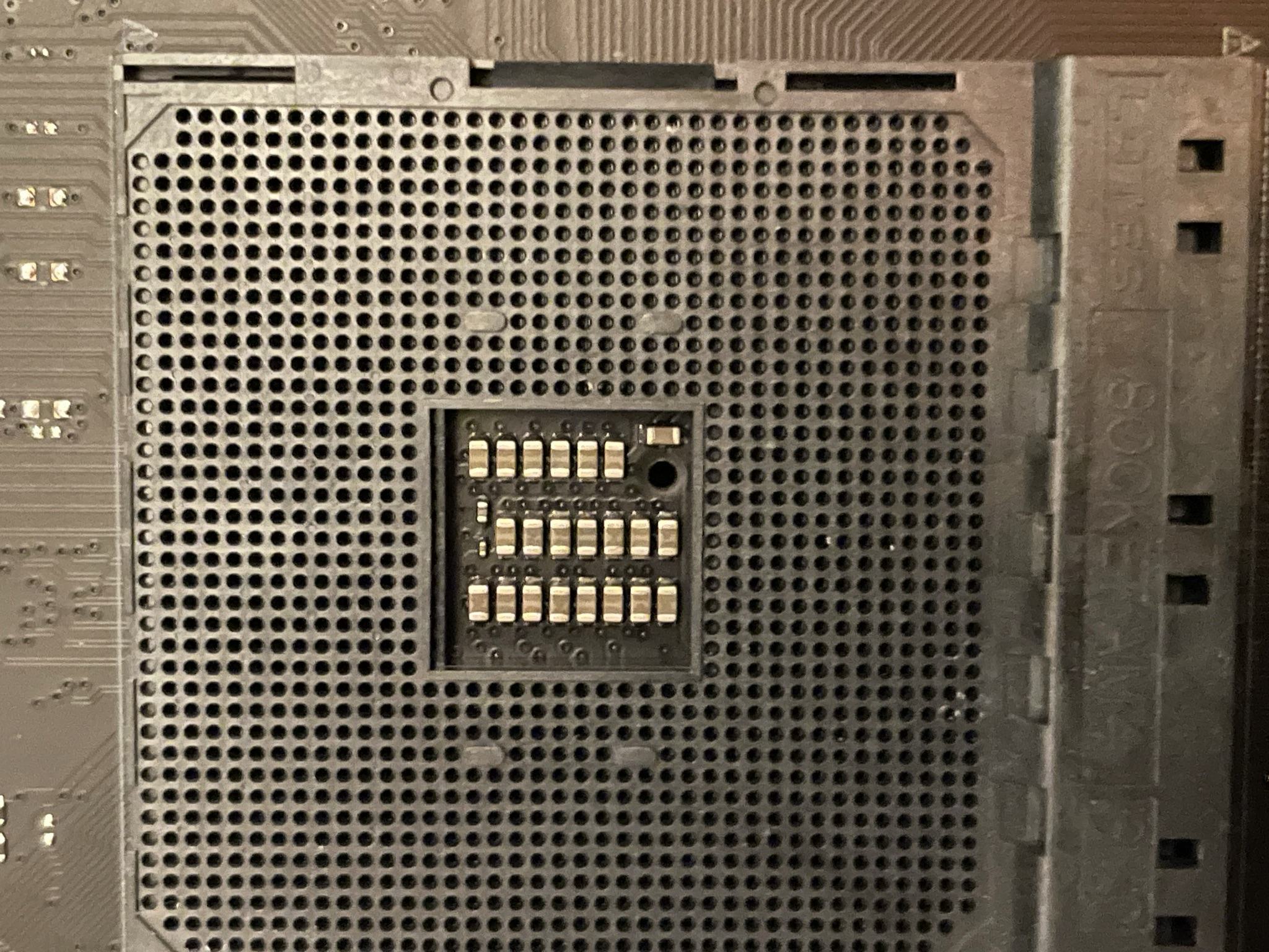

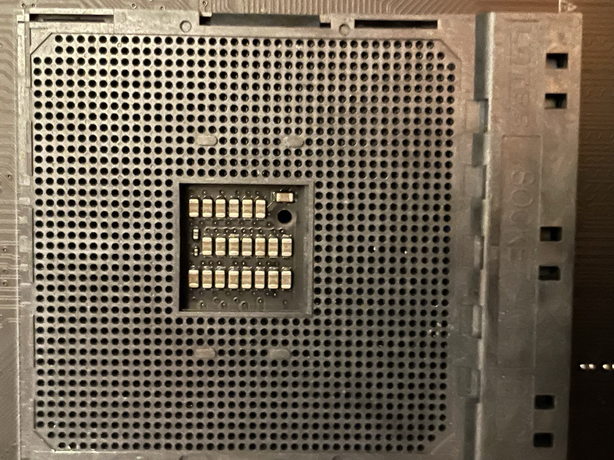

Ich habe jetzt allerdings doch ein bisschen bedenken, was die Klammern angeht, da auch 2 Pins leicht verbogen waren. Diese habe ich allerdings selbst wieder geradebiegen können.
Wie kann ich denn feststellen, ob die Klammern etwas abbekommen haben? Das Verschlussmechanismus aus Plastik über den Klammern sieht schonmal gut aus. Davon auch die 2 Bilder im Anhang
Ansonsten lässt sich die CPU aber ohne Probleme einsetzen, also ganz ohne Druck.

Hi
wenns leicht geht sollte das passen aber es hilft nur testen.
Die klammern haben unten drunter genug Abstand .
mach das alles auf eigene Gefahr -> ist von mir nur aus Erfahrung raus der Tip/Info etc
aber es bleibt Dir nichst andere übrig ;) .
ich machs ja auch so hopp oder Top :ROFLMAO: viel Erfolg
UBI

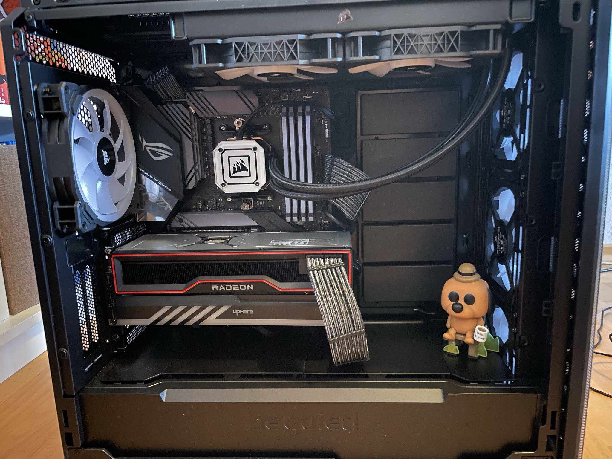

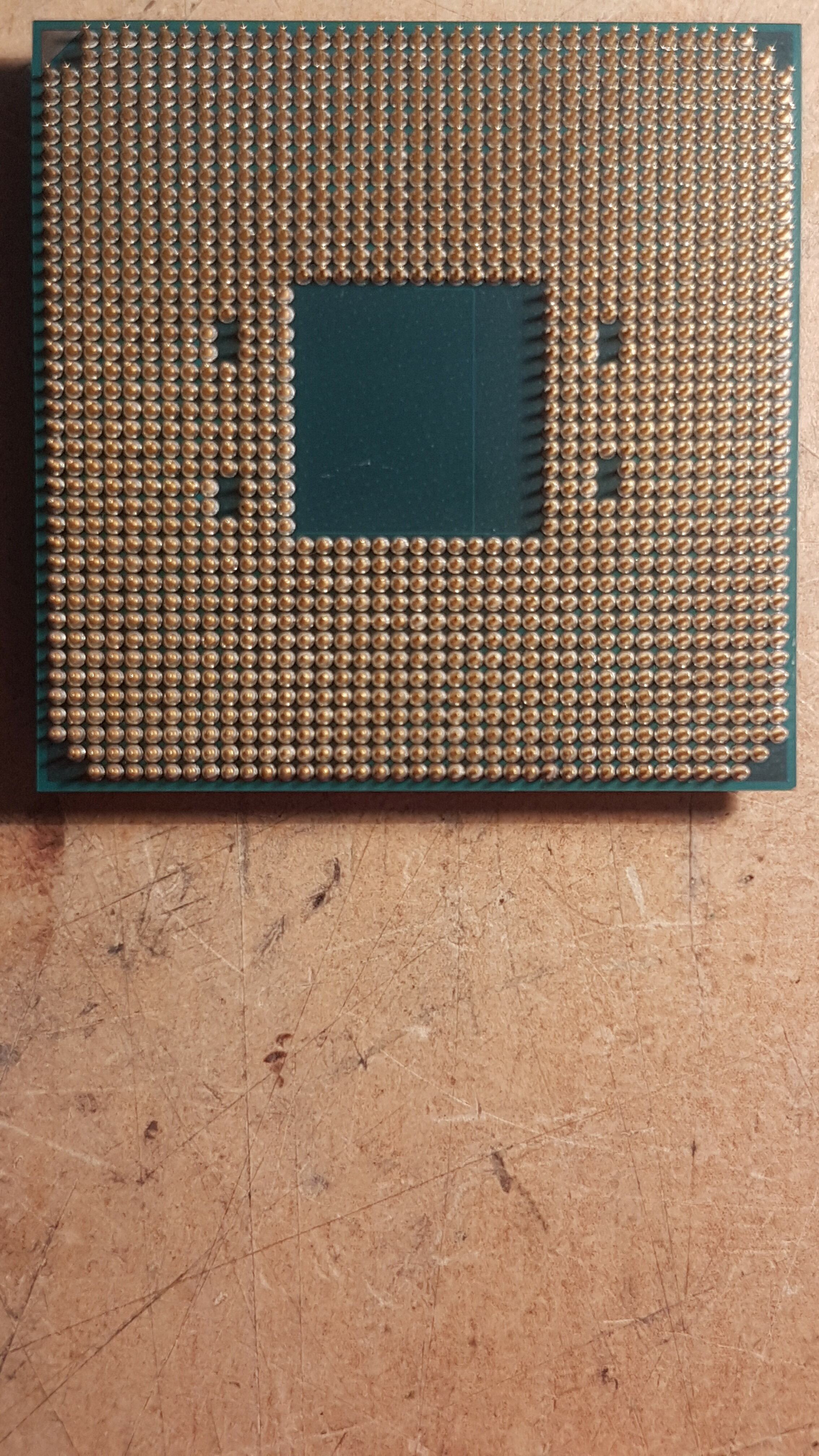

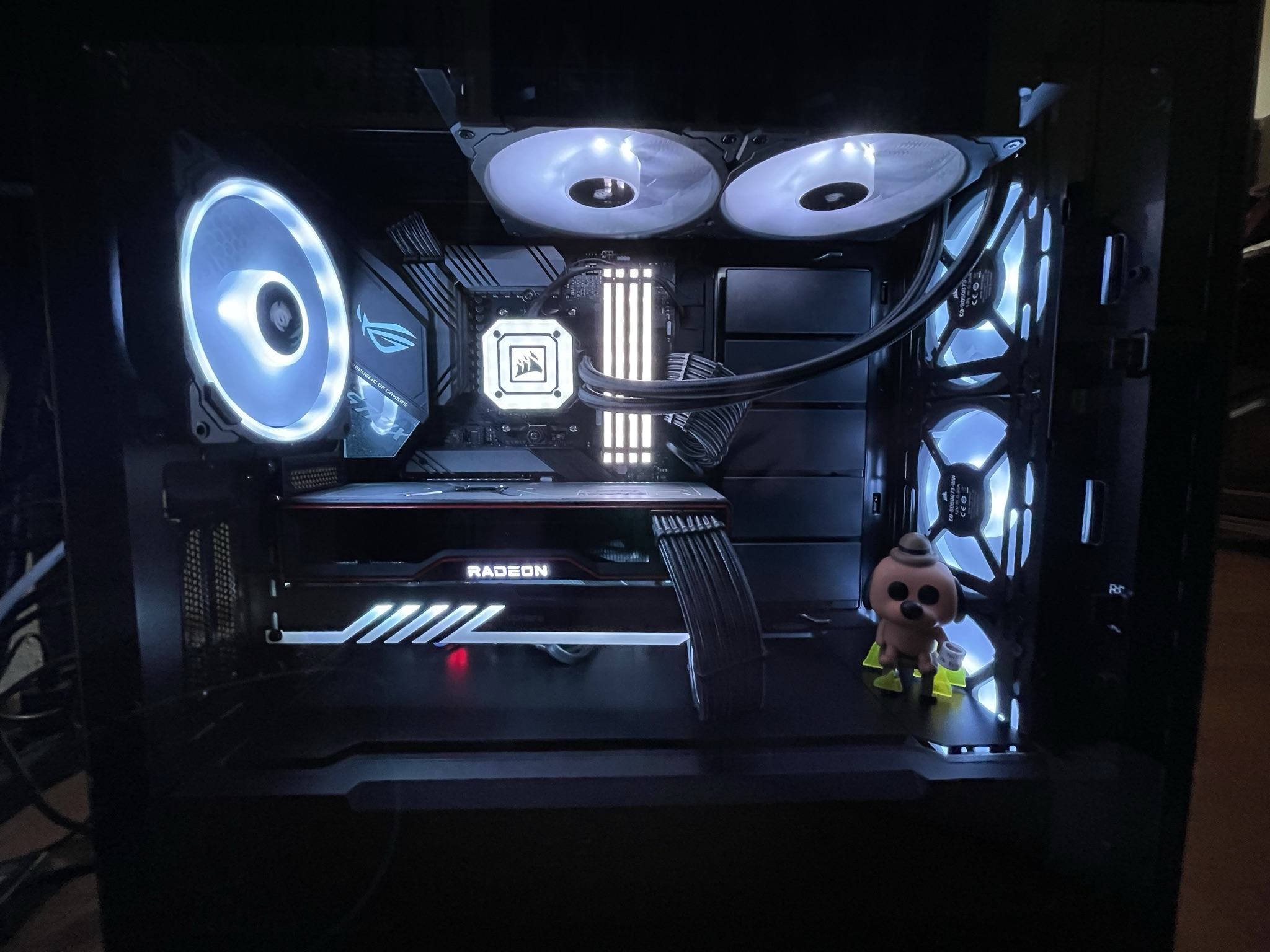

So, nachdem @ubi ja schon angekündigt hatte, dass er die CPU wieder repariert hat und DeHaEl super flott geliefert hat, konnte ich heute das gute Stück endlich wieder zusammenbauen.
Ubi hat mir sowohl die CPU repariert, als auch beim MB geschaut, dass dort keine Klammern verbogen sind. Ich kann Dir dafür gar nicht oft genug Danken :love:
Anbei findet Ihr ein paar Fotos ... bitte nicht über den staubigen Schreibtisch meckern :d:d:d
