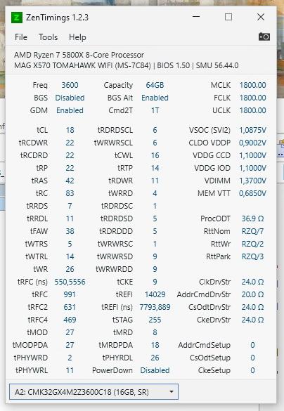

Hallo habe mir 2 von diesen Kits gekauft
Corsair Vengeance LPX schwarz DIMM Kit 32GB, DDR4-3600, CL18-22-22-42 (CMK32GX4M2D3600C18)
Riegel sind Micron B-Dies Chips 1Rank.
Alle 4x16 GB sind auf ein MSi X570 Tomahawk WiFi mit einem 5800X drauf.
Läuft auch alles nur meine Frage ist an die Experten hat man mit 4 Riegel auf ein AM4 Board weniger Lesedurchsatz bei Speicherriegel als mit 2 Riegeln.
Weil ich komme nur auf knapp 45.000 im Lesedurchsatz.
Weis aber da sich mit 2x16 GB Crucial Balistix Sport 3200 die auch nur 3200 liefen schon knapp 48.000 im Lesedurchsatz hatte.
Mit Ryzen DRAM Calculator kann ich ja nicht arbeiten bei Auswahl Micron B-Dies kommt ja nicht unterstützt.

Wie immer wären Screenshots mit Aida64 + ZenTimings hilfreich um das zu den Einstellungen und der Performance sagen zu können.

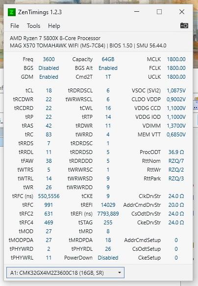

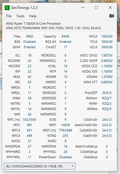

ZenTimings weil sich damit die Einstellungen zwischen 2 und 4 Modulen vergleichen lassen, um eine mögliche Ursache für den Unterschied beim Lesedurchsatz zu finden.
Download: https://zentimings.protonrom.com/

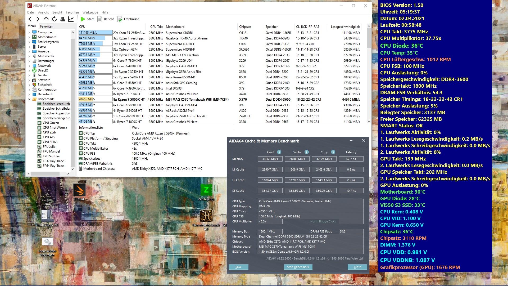

So hier mal die Bilder mit Zen Timings mit 4 Riegeln
Habe dann mal mit 2 Riegeln probiert aber da auch nur so um die 456xx
Ich weis aber das ich schon mal so um die 52xxx hatte mit diesen Riegeln.

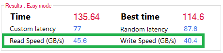

Read Speed: 45.6 GB/s
LG, Qorr

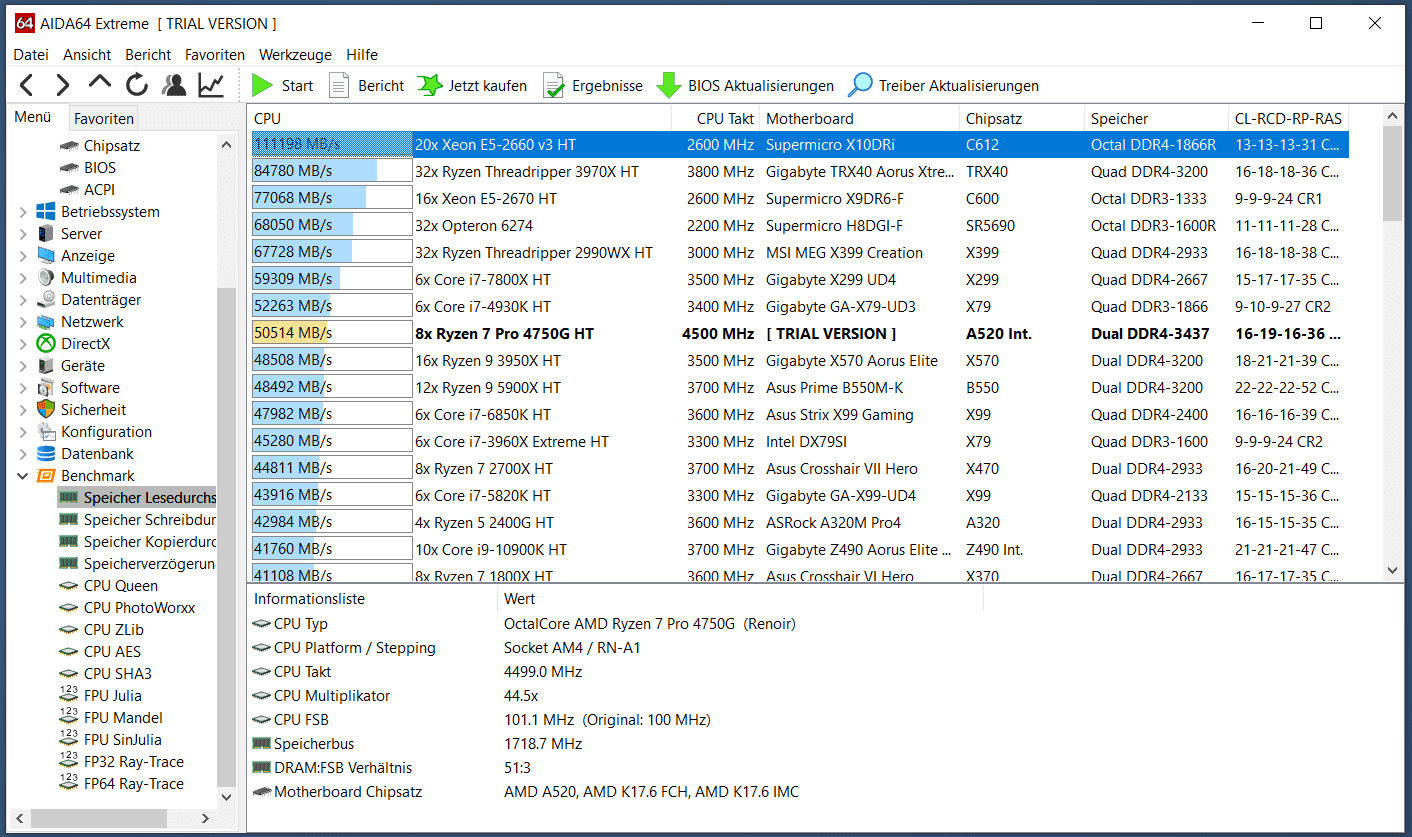

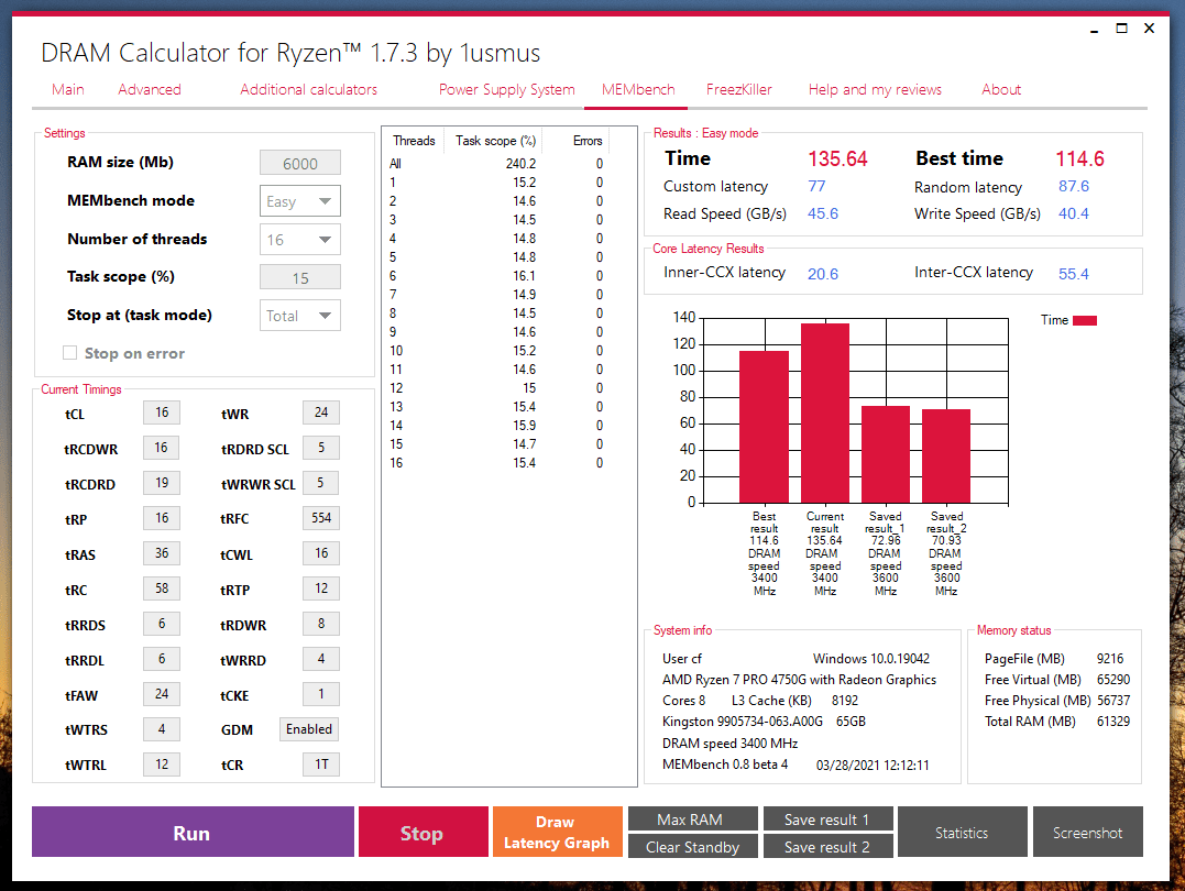

Hab gerade Aida bei mir durchlaufen lassen:
Bei Memtest (Ryzen DRam Calculator) schon. Schau dir mal das erste Bild von mir an. LG.
Die AUTO Timings deines Boards sahen ziemlich käsig aus, deshalb hingen die Bandbreiten etwas. Das kann man aber gut manuell korrigieren... was du ja offenbar bereits getan hast?
Für den RAM ist das kein Problem, ob/wie es läuft hängt mehr von deiner CPU/MB(BIOS) ab.
Nicht auf das Modell, sondern darauf was die maximal mit machen und ob du passende Settings findest. Aber dafür gibt es ja unseren Sammelthread und entsprechende Guides im Web.
Eben, musst du selbst testen. Es wird aber nicht am RAM scheitern.
