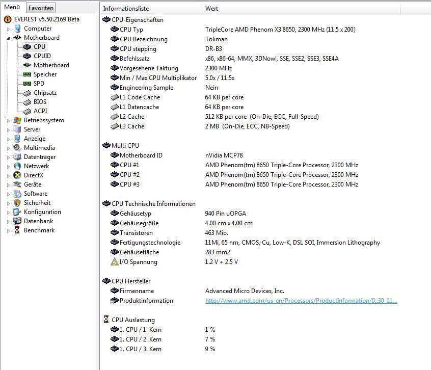

Der Prozessor ist ein AMD Phenom X3 8650 (3x 2,3 GHz)

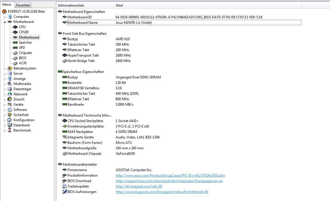

Bei meinem Mainboard handelt es sich um ein ASUS m2n78-LA (violet)
Das hat MB hat den Sockel AM2+
Wäre natürlich super wenn ich problemlos eine AM3 CPU drauf packen könnte.

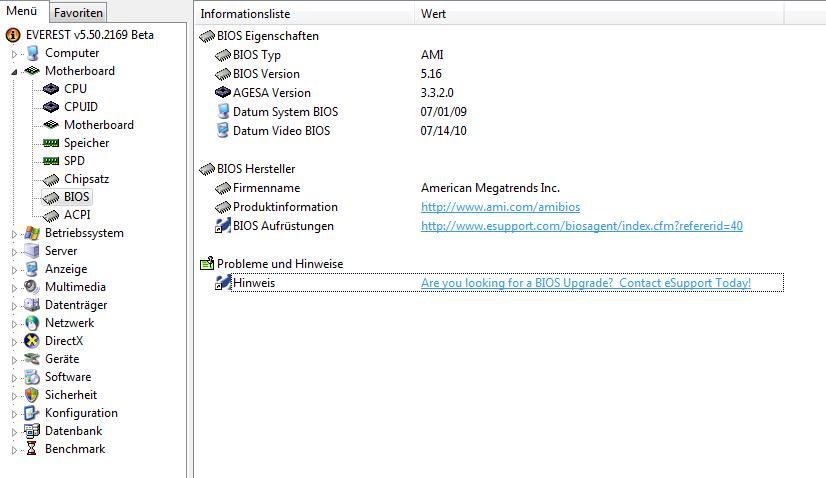

Ein paar Screenshots von Everest sind im Anhang!

Ist das ein Fertig-PC? Laut Asus gibt es das Board nicht, bzw. es befindet sich nicht in der Liste.
Ja es war letztes ja ein Fertig PC.
