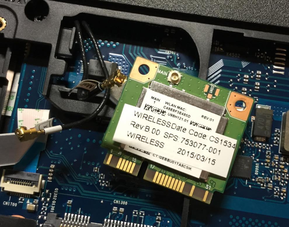

...die Kiste war offen, vom Adapter habe ich ein Antennenkabel abgezogen, mit der Kennzeichnung "Main".
Ein weiteres Kabel flog drin rum, mit "AUX" bezeichnet - das scheint keine Funktion zu haben, oder?
Habe aber jetzt Fotos und muss mit dem INTEL vergleichen...

1. Die da verbaute Mini PCIe WLAN Karte hat halt nur einen Antennenanschluß, vernünftige haben immer 2!
2. Es gibt schon Kisten, die im Bios ne Whitelist für die da laufenden WLAN Karten haben, andere Karten als die da aufgeführten laufen dann nicht.

Natürlich und und vernünftige Karten haben absolut immer 2 Anschlüße für 2 Antennen!
Ne ultrabillige WLAN Realtek RTL8723BE 802.11bgn Bluetooth miniCard mit nur einem Antennenanschluß wurde da halt von HP in der Kiste verbaut!
http://poznex.pl/product/?sItId=5638294907&manufacturer=1&model=2&searchQuery=
Und mit nur einer Antenne ist die WLAN Verbindung normalerweise richtig mies...
Außerdem sieht man sofort (wenn man keine Tomaten auf den Augen hat), das die Karte für 2 Anschlüße gedacht ist, die zweite Antennenbuchse hat man da aber eingespart, um ein paar Cent zu sparen!

Das AUX-Kabel könnte die zweite Antenne sein, die verbaut, aber nicht verwendet wurde.
Siehe hier

Sollte ich nun noch das zweite schwarze AUX-Kabel am Kartenanschluss 2 anschließen??
Kannst du machen, damit sollte die Sende-/Empfangsleistung besser werden.

...mit Antenne auf PIN1 = 104Mbit, zusätzlich mit der zweiten Antenne (AUX) auf PIN2 der Wifi-Karte = 141Mbit. Mehr geht nicht und alles gut :) Vielen Dank für Eure Hilfe!!
