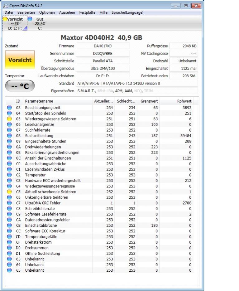

Hab den uralt Win98 rechner mit 40GB IDE HDD nach 10 Jahren auf dem Dachboden das 1. mal wieder Hochgefahren und bis auf ziemliche Staubgerüche ist alles gut gelaufen und alles lässt sich bedienen. Da meine eltern nur eine Festplatte im aktuellen Rechner haben und sehr viele urlausfotos darauf sind dachte ich mir ich könnte diese alte Festplatte nehmen und für wöchentliche Foto-etc-Backups in ihren neueren Rechner packen. Dies habe ich dann auch gemacht aber crystal disk info zeigte warnungen an und das mit den betriebsstunden stimmt auch hinten und vorne nicht (müsste mindestens 4000std sein).
Ist die Platte noch zu gebrauchen?
Gerade für Backupzwecke sollten solch alte Platten nicht verwendet werden, das Risiko eines Ausfalls ist einfach zu groß.
Sehr schlecht sind die UDMA-CRC Fehler, die sind meist auf lockere oder defekte Datenkabel zurückzuführen.

Wie schon Inzersdorfer geschrieben hat: die UltraDMA CRC Fehler lassen auf frühere oder derzeitige Fehler bei der Datenübertragung schließen, dh dass entweder das Datenkabel nicht richtig angeschlossen ist oder dieses einen Defekt hat. Hier solltest du das Kabel austauschen und den Wert dann weiter beobachten. Lag/liegt es wirklich am Kabel, sollte der Wert konstant bleiben (da der Zähler nicht wieder auf Null gesetzt wird). Steigt der Wert trotz neuem Kabel, kann das entweder bedeuten, dass auch dieses Kabel kaputt ist - oder dass ein "elektromechanisches" Problem vorliegen kann.
Testen kann man das mit 2-3 (oder mehr) Datenkabeln und 1-2 (oder mehr) Festplatten. Die Mühe sollte man sich schon machen, damit man eben raus finden kann, ob es nur am Kabel liegt oder an der HDD selbst.
Über die aktuell schwebenden Sektoren gibt es hier ein bisschen Lektüre: http://www.hardwareluxx.de/community/f15/fehlerhafter-sektor-und-konsequenzen-930572.html
Bzgl der wiederzugewiesenen Sektoren kann man hier nachlesen:
"When the hard drive finds a read/write/verification error, it marks that sector as "reallocated" and transfers data to a special reserved area (spare area). This process is also known as remapping, and reallocated sectors are called "remaps". The raw value normally represents a count of the bad sectors that have been found and remapped. Thus, the higher the attribute value, the more sectors the drive has had to reallocate. This allows a drive with bad sectors to continue operation; however, a drive which has had any reallocations at all is significantly more likely to fail in the near future.[2] While primarily used as a metric of the life expectancy of the drive, this number also affects performance. As the count of reallocated sectors increases, the read/write speed tends to become worse because the drive head is forced to seek to the reserved area whenever a remap is accessed. If sequential access speed is critical, the remapped sectors can be manually marked as bad blocks in the file system in order to prevent their use."
Von den Werten her schätze ich die Festplatte noch brauchbar ein. Man kann die HDD noch benutzen für unkritische Daten, zB als Downloadfestplatte oder für Programme/Spiele oder auch als Systemplatte. Man kann auch Daten darauf speichern, sofern man einen Verlust dieser Daten verschmerzen kann bzw. diese noch auf einem anderen Medium gesichert sind. Als Backup-Festplatte macht das aber keinen Sinn. Selbst bei nagelneuen Datenträgern gibt es ein Ausfallrisiko, weswegen man ja auch versuchen sollte, mehr als nur eine Backup-Platte zu nutzen - nur für den Fall, dass die Backup-HDD den Geist aufgibt.
Diese Platte als Backup-HDD zu nutzen erhöht die Wahrscheinlichkeit des Datenverlusts. Auch wenn du temporär ein gutes Gefühl dabei hast und die HDD ja auch gut läuft usw. so ist das leider sehr trügerisch und du wirst dich sehr ärgern, dass du dich davon hast blenden lassen, wenn die Daten dann weg sind.
Wenn du schon dabei bist: check mal die aktuelle Systemplatte, die gerade in Benutzung ist ;)

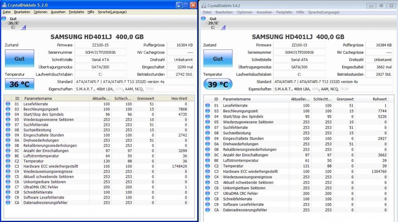

hier noch ein screenshot der systemplatte (leider schon 6 monate alt). ist der wert bei c3 als kritisch anzusehen?
mfg

Zum C3: Hardware ECC Recovered = (Vendor specific raw value.) The raw value has different structure for different vendors and is often not meaningful as a decimal number.
Sagt also nicht wirklich was über den Zustand der Platte aus. Der Rest sieht ansonsten gut aus. C7 würde ich im Auge behalten. Der Wert sollte wie gesagt nicht steigen. Falls doch, Kabel tauschen und weiter beobachten.
Stell aber bei Gelegenheit am besten nochmal nen aktuellen Screen rein - würd mich persönlich mal interessieren, inwiefern sich Werte verändert haben. Wie oft wird der Rechner genutzt?

so ich habe grad mal einen aktuellen smart screenshot gemacht. daneben der vom dez 2012. mich wundert, das c7 wieder auf 0 ist und fehlerrate dafür auf 1 steht. auch c3 hat sich verrringert ... ?
ich denke aber im ganzen alles gut, wie drystal ja auch anzeigt.
