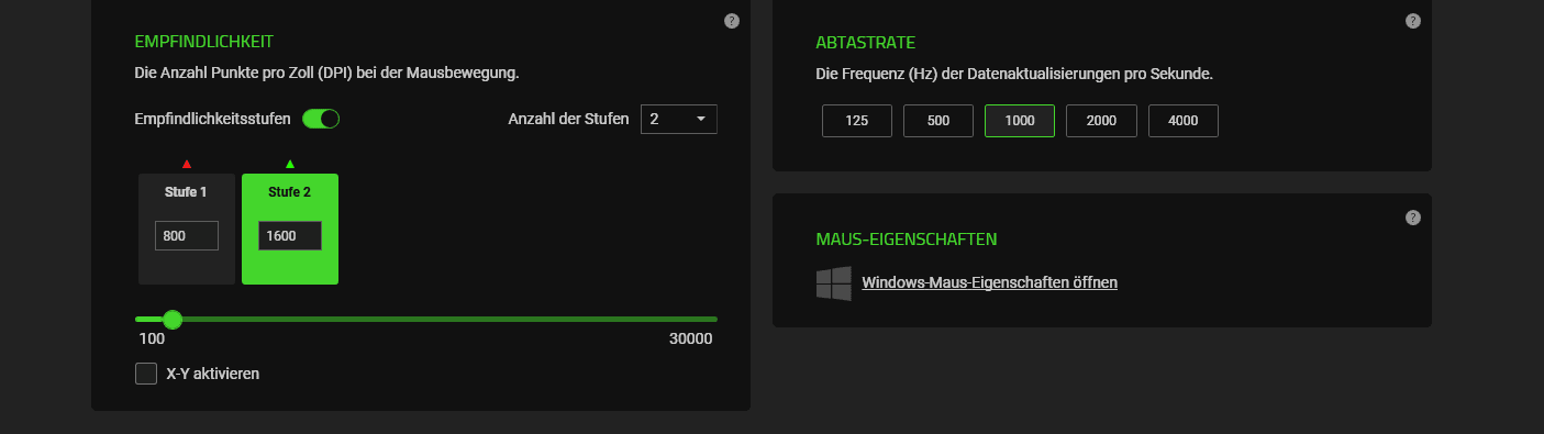

Ich habe das folgendes Problem. Ich habe wenn ich auf dem Desktop die Maus bewege Miniruckler wenn ich den Cursor bewege. Würde mal sagen gefühlt so 1 MS. Auch in Games wie Apex ist dies spürbar. Ich benutze eine Razer Viper V2 pro auf 4K , aber auch bei 1 K Polling Rate war dies Verhalten zu spüren. Ich habe den Alienware AW3423DWF. Betreibe Ihn an einer RTX 4080 mit 165v HZ und natürlich G-Sync ist eingeschaltet und V-Sync ist off. CPU ist eine 13700K. Habe in Apex auch massige FPS Drops. Bewege ich mich nicht, so ist die FPS Rate konstant bei 165 HZ. Sobald ich mich bewege , droppt die Rate auf 120 bis 140 FPS , allerdings im Ms-Bereich. Sobald ich micht wieder nicht bewege, ich die Rate konstant bei 165 Hz. Dürfte ja mit G-Sync nicht passieren. Ist das Inoput Lag. Ich kann definitiv den Monitor als Fehlerquelle benennen, da ich diesen erst seit gestern habe ich das Problem vorher nicht bestand. Bis gestern war ein LG 38GN850 IPS dran. Hier hatte ich in Apex konstante 160 FPS und auch keine Mikrorukler im Game und auch dem Desktop. HDR Mode ist Peak 1000 für Games und Display HDR für normale Anwendungen. Neuste FW aus dem Juni von Dell ist drauf. Angeschlossen ist der Monitor über DP mit 8 Bit Farbtiefe und neuestem NVIDIA-Treiber.

Ich konnte den Fehler reproduzieren. Ich habe Razer Synapse noch einmal komplett runtergeschmissen und neu installiert. Und siehe da, bei 1k läuft es komplett ohne FPS Drops. Schaltet man 4k ein droppen diese beim Bewegen. Warum auch immer er die Einstellungen nicht übernommen hat vorher. Vermutlich at Apex mit dem neuen Update vor ein paar Tagen etwas an der Engine geändert, so dass Razer ggf.. am Treiber etwas nachbessern muss, damit dies wieder in Apex läuft. Da ich das Update erst gestern quasi kurz vor dem Monitortausch gemacht habe, war für mich klar, dass es nur dieser sein konnte.. Naja, Fehler mal wieder vor dem Monitor im wahrsten Sinne des Wortes :-)

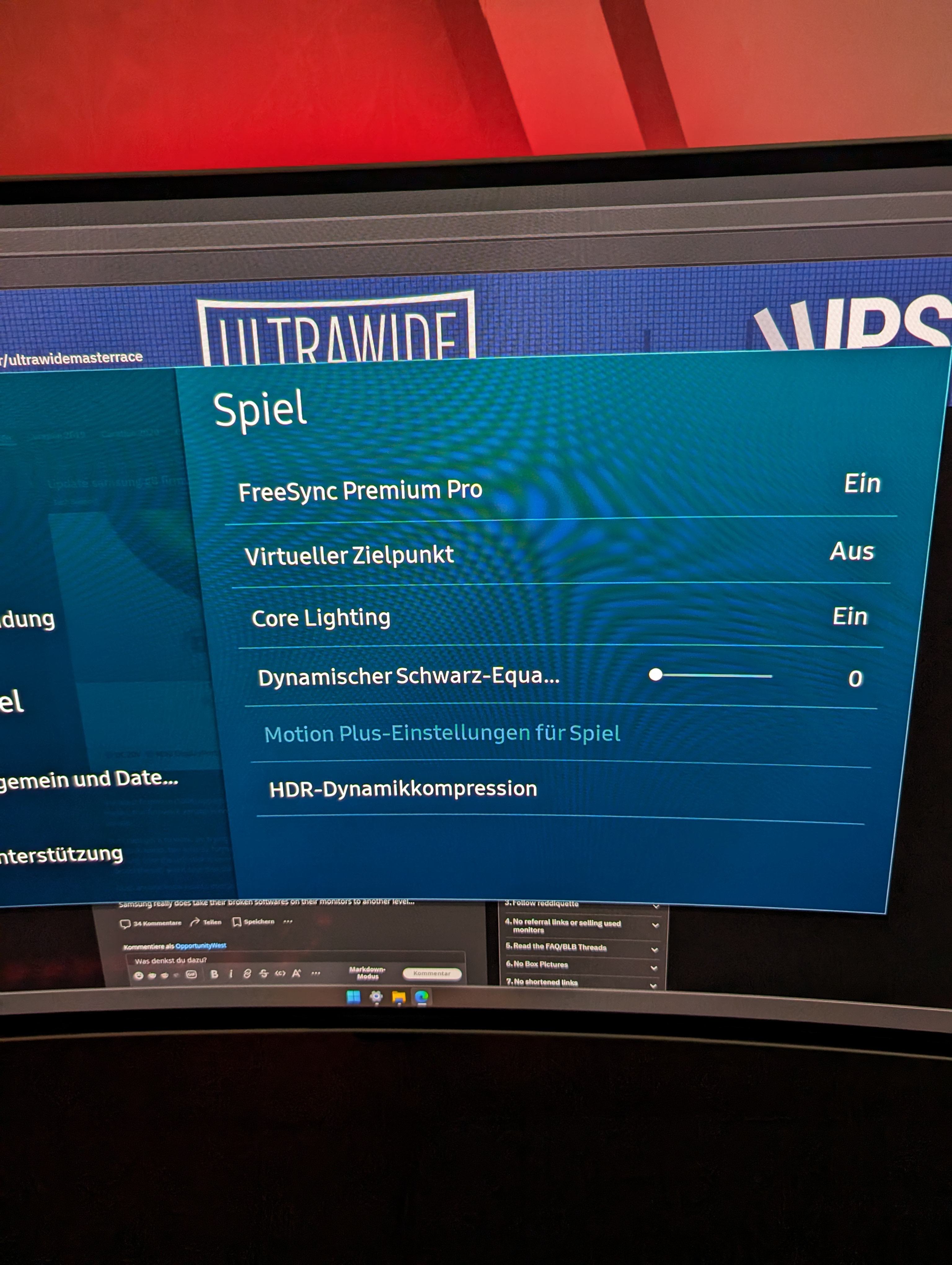

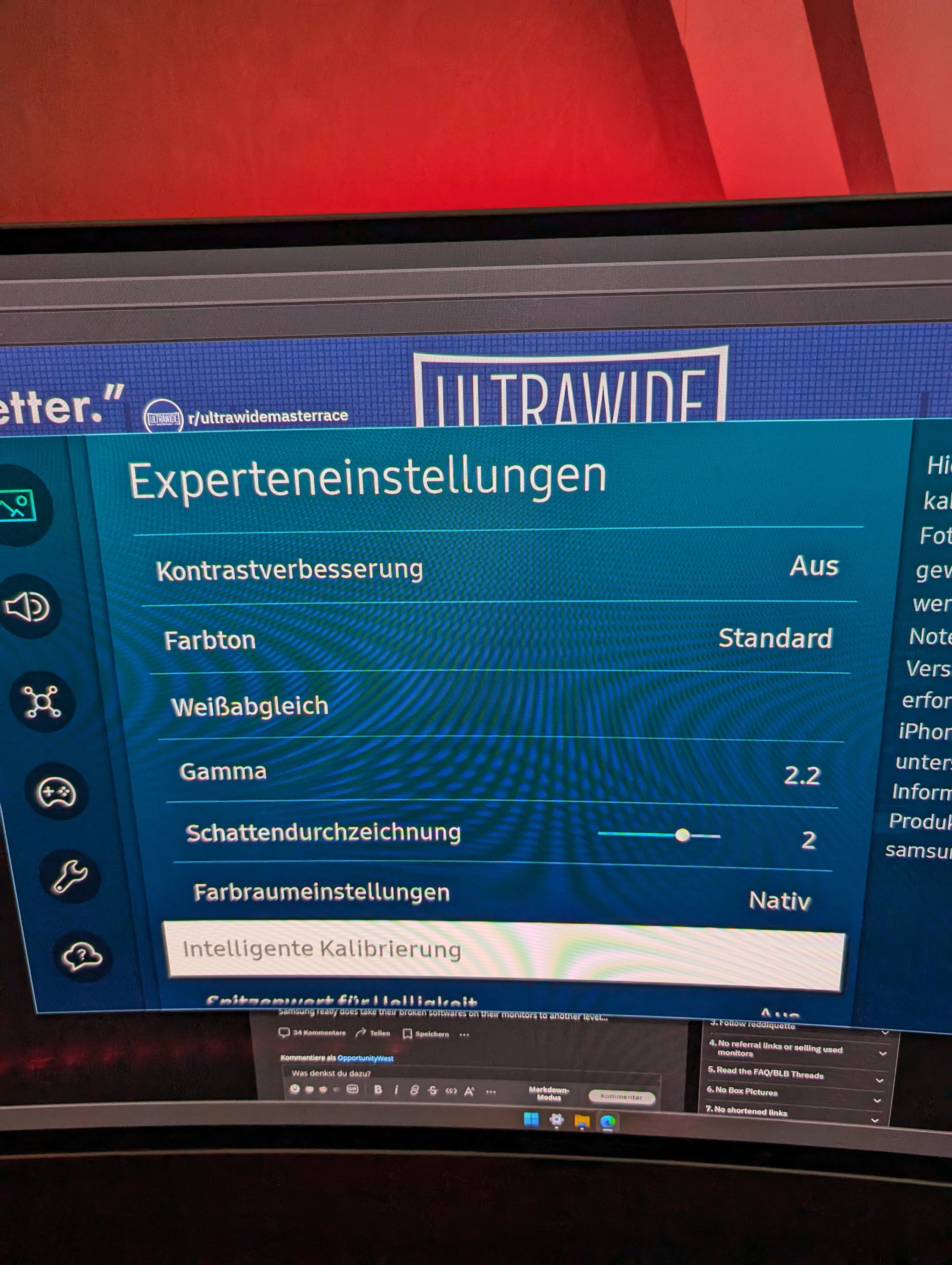

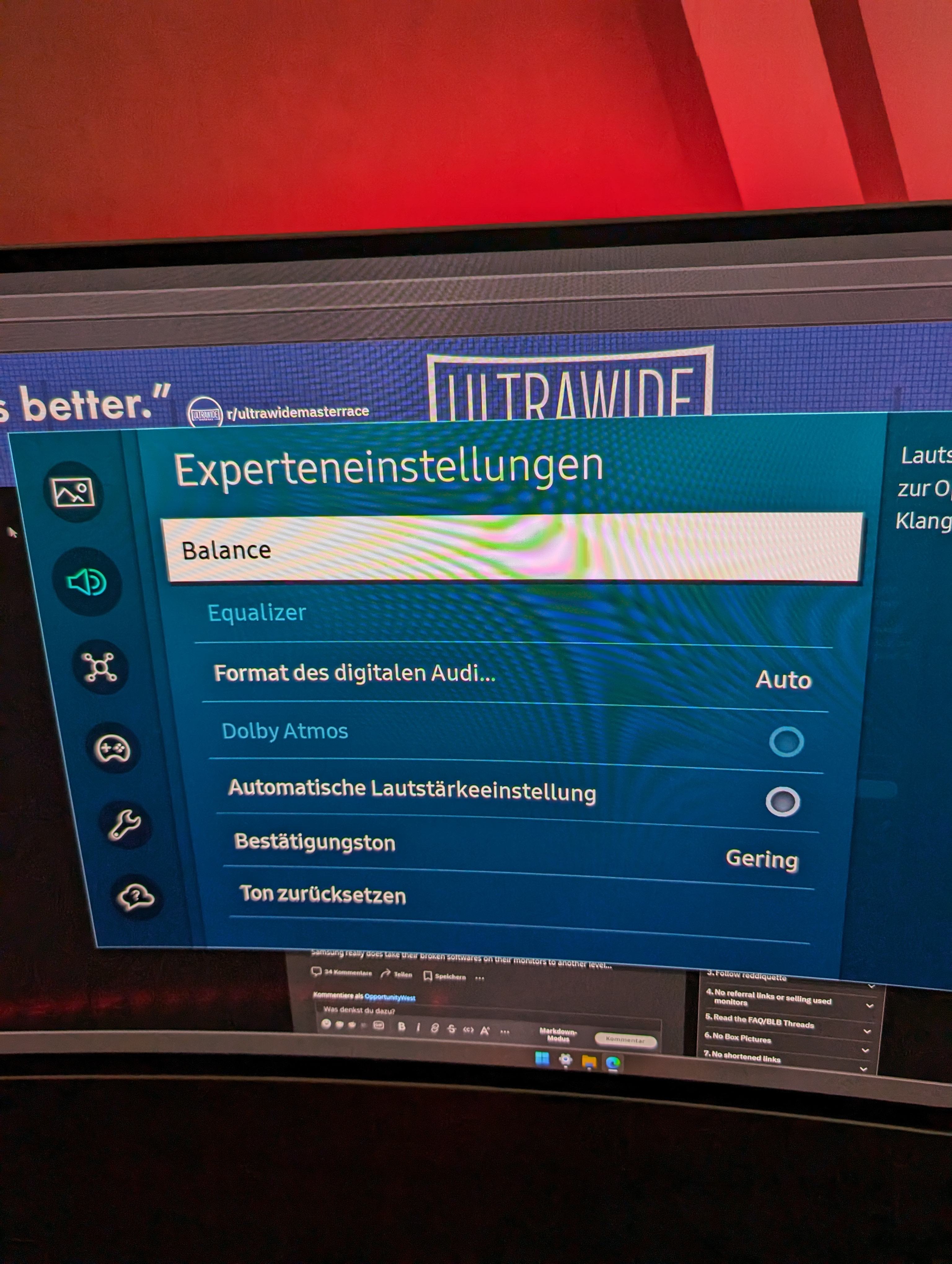

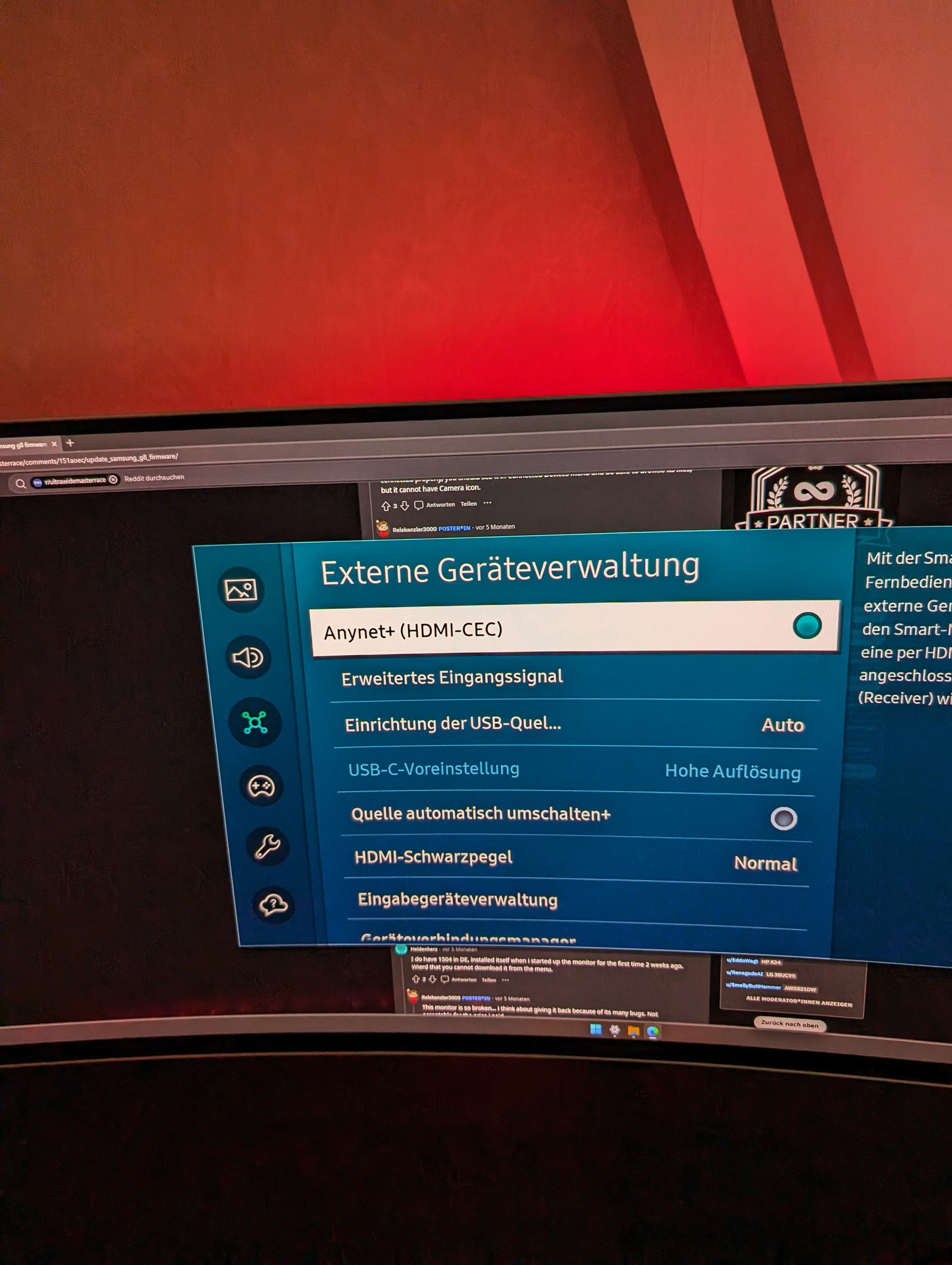

Habe die Settings mal als Screenshot beigefügt. Nicht wundern wegen freesymc. Das Foto ist noch vom amd System vor 2 Wochen. Habe aber nichts daran geändert. Bin wieder auf Intel und nvidia umgestiegen. Beste Entscheidung 👍
Die Meldung über inkompatible Spiele hatte ich noch nicht. Hast du Auto HDR in Windows aktiviert?
Auf wieviel hast du den SDR Schieberegler in den Windows settings? Hatte den mal viel zu krass versehentlich aufgedreht und das Bild war schrecklich.
