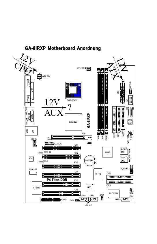

War schon dabei das neue Netzteil wieder auszubauen, um das alte wieder einzubauen, da fällt mir ein unbenutzter Stromstecker in die Hand: Steht AUX drauf. Jetzt vermute ich ganz stark, daß diese fehlende Spannungsversorgung zum Alarm geführt hat. Doch ich finde ums Verrecken nicht die Buchse für den AUX-Netzteilstecker auf dem Mainboard. :grrr:
Aus dem Handbuch habe ich die Darstellung der Mainboardanschlüsse mitangehängt. Hat einer die zündende Idee, wo dieser AUX-Netzteilstecker hingehört?

AUX Stecker kenn ich nur vom Audio bereich her
vielleicht ist es auch ne Drehzahl Überwachung vom NT Lüfter, hat mein Antec auch...
Habe inzwischen mein Problem lösen können nach Aufrufen des Bios: Nur der CPU-Fan liefert seine aktuelle Drehzahl. Netzteil- und Systemlüfter (Gerätelüfter?) erscheinen mit 0 Umdrehungen im Bios bei aktivierter Überwachung. Und deswegen auch der Daueralarm!! Habe daraufhin die Überwachung der beiden Lüfter ohne Drehzahlerfassung abgestellt. Der CPU-Lüfter wird natürlich weiterhin überwacht. Uff, jetzt ist wieder Ruhe im PC.
