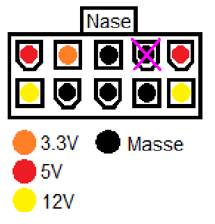

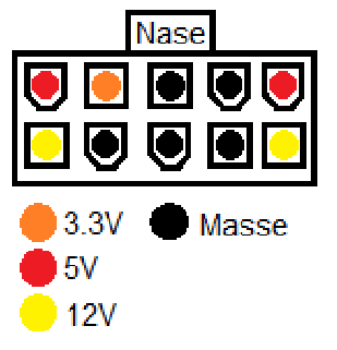

haben nun mal das Server Mainboard rausgekramt. Der Pin liegt auf dem Board an Masse. An der Backplane geht der Pin an Pin 20 vom CY8C27443.
Hat aber nix zu bedeuten, denn mit HP Controller funzen die LEDs ja mit freiem Pin. Ich habe den aber nun trotzdem auf Masse gelegt. LEDs bleiben ausser dem Test beim einschalten weiterhin mit areca Controller dunkel.
