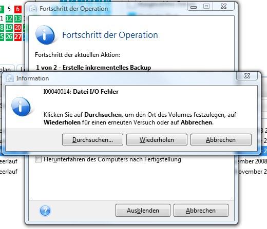

Statt den FTP Server als Ziel, habe ich eine Windows-Freigabe benutzt.
Schreibrechte sind vorhanden.
Wenn ich den Task starte, bekomm ich nach einer Zeit die Meldung I/O Fehler (siehe Screenshot)
Irgendwie kanns das doch nicht sein oder?
Benutzt von euch das Programm keiner? Oder geht das bei euch problemlos?
Ich benutze es selbst, habe aber bisher immer nur auf eine interne HD gesichert. Netzlaufwerk könnte ich probieren, wenn Du möchtest.
@AW312:
Das wär klasse, wenn du das versuchen könntest!
Weiß langsam schon nicht mehr was ich tun kann...
Danke!!
