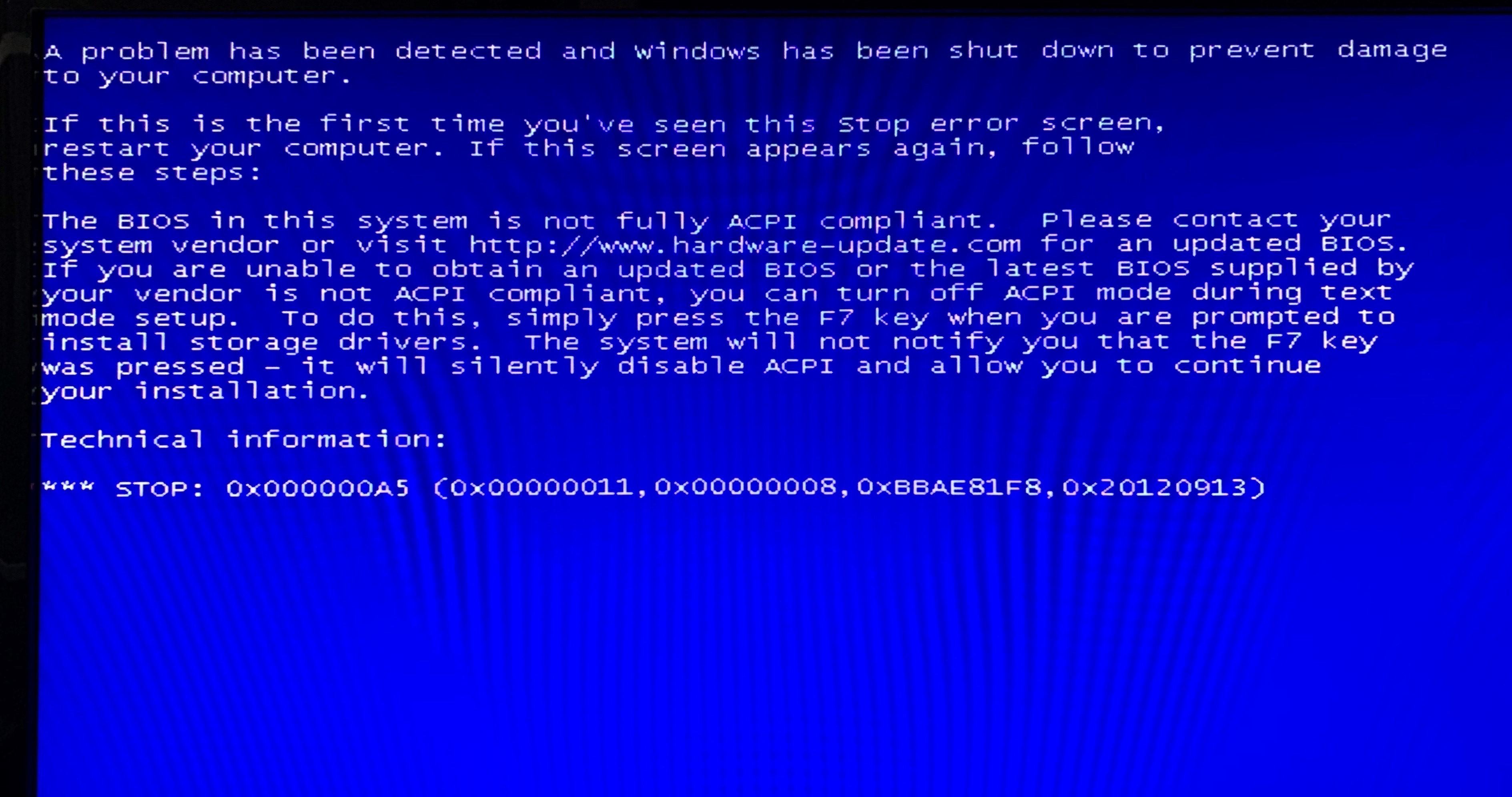

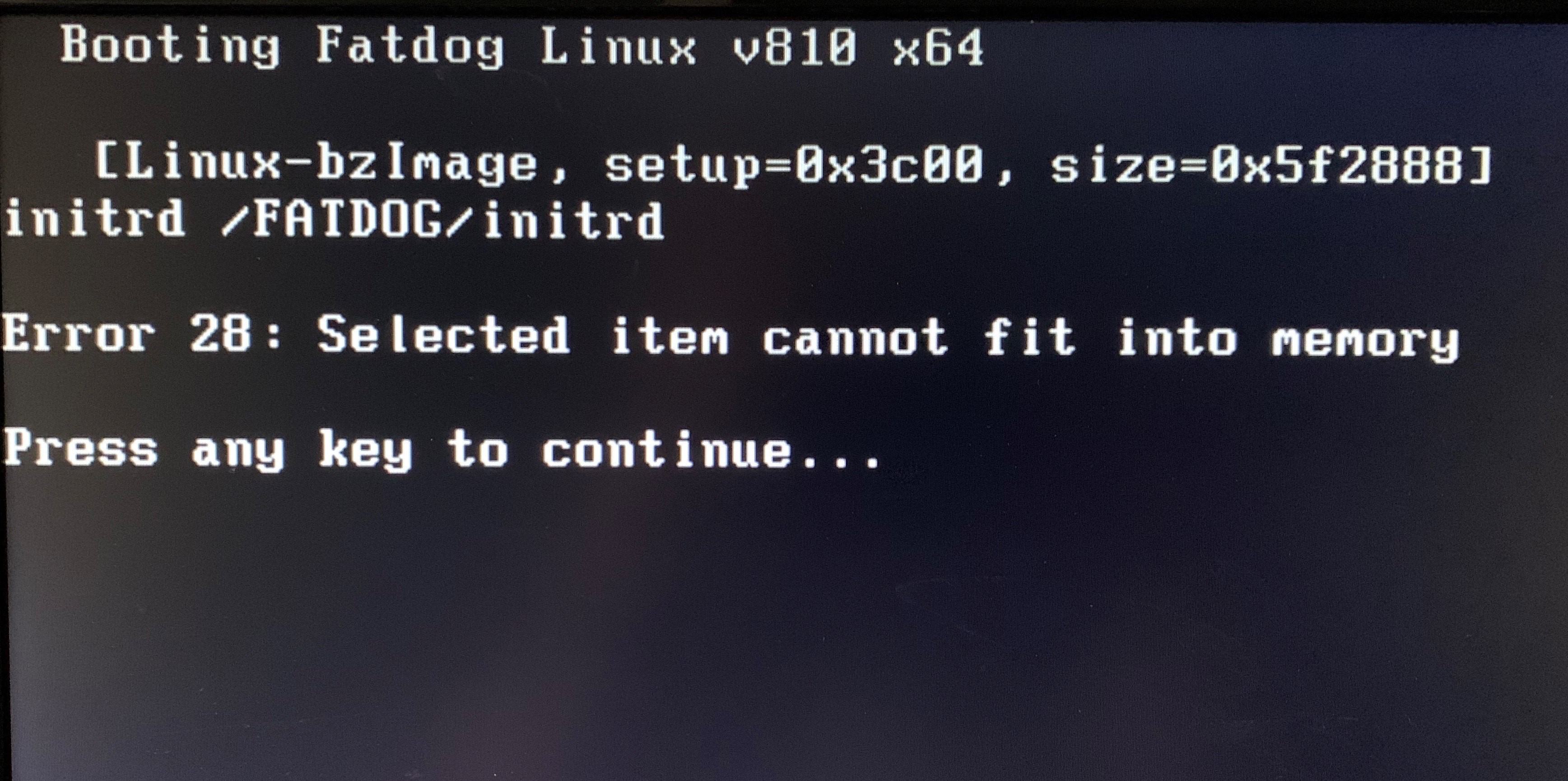

Hi, ich versuche ein XP und ein Linux Live von einem USB-Stick zu booten. In einer VM (Virtual Box) funktioniert es problemlos. Aber wenn ich es auf dem Stick habe und damit boote kommen Fehler.
Beim "FatDog64" Linux kommt das es nicht ins RAM geladen werden kann.
Beim "XP" kommt die Anzeige, das Bios könne kein ACPI.
Wie kann ich das im Bios umstellen?
Warum? Woran liegt es?
Selbst ein Windows 7 macht Probleme.
Und ich boote es nur von einem usb Stick.
Versuche mal ein anderen USB Stick.
Oder Formatiere den USB Stick mit FAT32 neu und kopiere die Daten nochmal neu drauf.
Beides gemacht. Ohne Erfolg! :-(
Es muss doch eine Einstellung im Bios geben, die das verhindert. In der VM funktioniert es ja. Also ist der Stick bzw. die Dateien in Ordnung.
liegt am fehlenden Support, teilweise geht es wohl mit bestimmten älteren oder auch gemoddeteten Bios Versionen
da gibts es ganze Threads dazu
Vielen Dank!
  • Special tips for users with a modern AMD Chipset system:
    • It is not easy to get Windows 2000, Windows XP or Windows Server 2003 installed onto a modern system, because
      a) new mainboards with any of the latest AMD Chipsets have not been designed for being used with the absolutely outdated pre-Vista Operating Systems and
      b) the Operating Systems XP and W2k3 have not been designed by Microsoft for being used with a chipset, which was developed by AMD more than 10 years later.
    • Since there are no AMD AHCI drivers available, which natively do support old Windows Operating Systems and the latest AMD Chipsets simultaneously, you have to integrate a modded AMD textmode driver. As already stated above, the 32bit resp. 64bit variant of the best matching "Universal AMD AHCI/RAID textmode driver" should have been integrated into the XP/W2k3 CD.
    • Even if you integrate the correct AMD textmode driver and highlight the correct AMD SATA AHCI/RAID Controller during the integration, you may get troubles to get W2k, XP or W2k3 installed. The majority of these problems are caused by wrong "BOOT" settings within the BIOS, by a not suitable bootable device containing the OS image and by a missing conformance of the ACPI settings between the old OS Setup and new PC hardware.
  • Here are some tips how to minimize the risk of a XP/W2k3 installation failure:
    • a) BIOS settings:
      CSM and all LEGACY boot options should be ENABLED.
    • b) OS boot media device:
      According to my own experience the best option is to use an optical drive (CD/DVD ROM) running in "IDE" mode (requires the presence and usability of a non-Intel onboard SATA Controller).
    • c) ACPI settings:
      Hit F5 (resp. F7 for some boards) when prompted by the OS Setup to hit F6 at the beginning of the OS installation. For details please look into >this< post written by Joe1962 and >this< one written by F458-RRT.
    • d) HDD/SSD configuration:
      Dont try to get XP installed onto a HDD/SSD, which already contains an OS, which is running in UEFI mode, or has been prepared by using the modern GUID Partition Table (GPT). Windows XP needs the LEGACY mode MBR as boot sector.
https://www.win-raid.com/t3024f45-G...-s-AHCI-RAID-drivers-into-a-WinXP-W-k-CD.html
Und ist ne Unternehmung für die Tonne...
