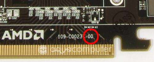

Durch die Zusendung einer HD5850 Grafikkarte eines Kunden haben wir festgestellt, dass es für die HD5850 scheinbar ein neues offizielles Layout gibt. Dieses sieht auf den ersten Blick wie das bisherige "Original" aus, jedoch ist links von der GPU eine Position mit einem höheren Widerstand bestückt, was in der Regel zu einem Kurzschluss führt. Die Karte startet in dem Fall nicht, scheint jedoch keine Schäden davon zu tragen so weit wir das bis jetzt beurteilen können.
Um festzustellen, welches PCB man besitzt, reicht ein Blick auf die PCB-Nummer bei den PCIe Anschlusspins:
Endet diese auf 00 gibt es keine Probleme. Steht dort jedoch 10 so sollte der Kühler zum Händler zurückgesandt werden damit dieser entsprechend modifiziert wird.
