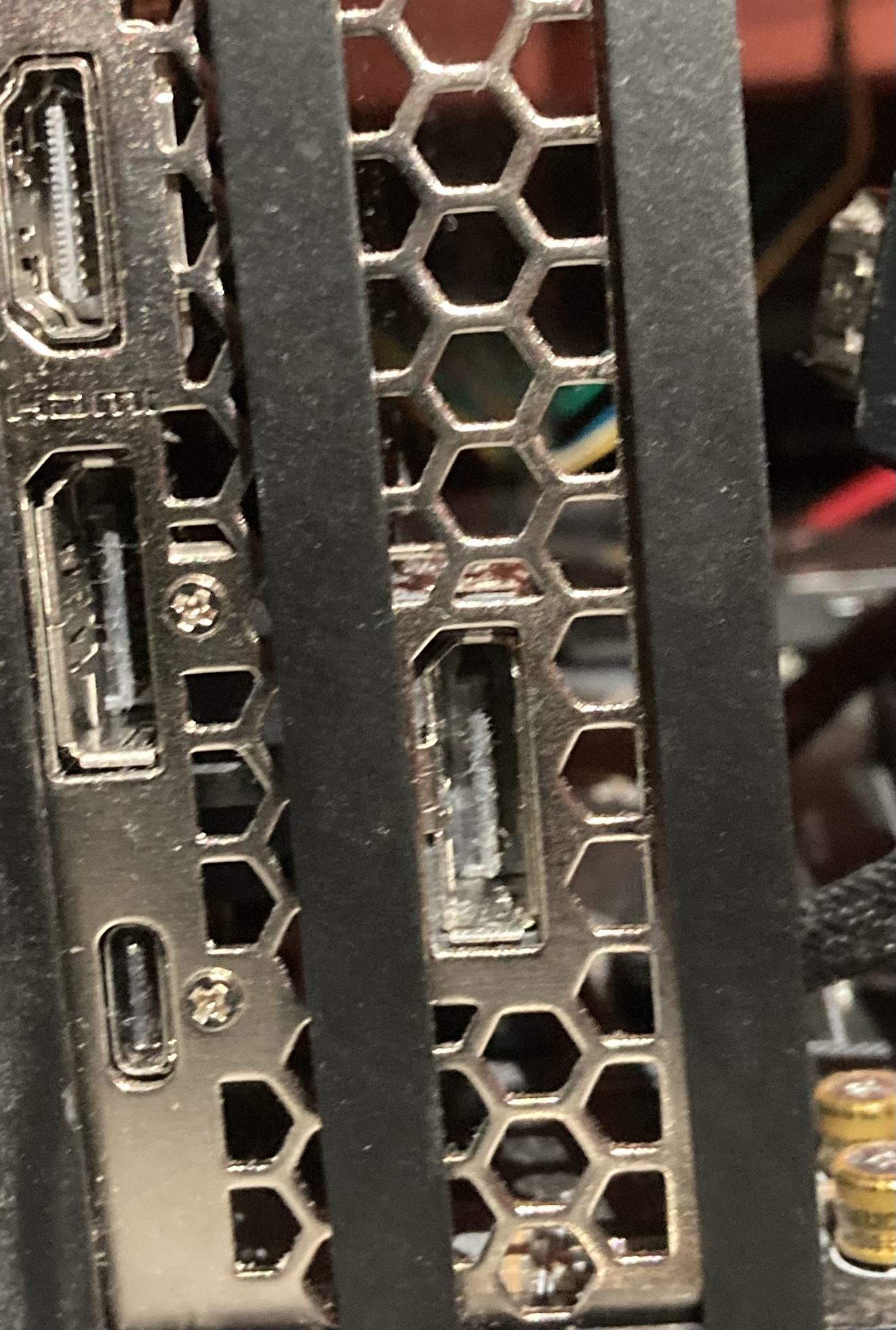

Jetzt habe ich neu eine RTX 2080Ti, an der ein anderer Bildschirm via HDMI auch einwandfrei läuft, aber keiner der drei DisplayPort-Ausgänge dieser Karte bedient den Acer XG270HUpna. Einfach schwarzes Bild auf dem Bildschirm und in Windows wird nicht erkannt, dass ein weiterer Monitor angeschlossen wurde. Ich habe also auch keine Optionen in der Systemsteuerung, mit denen ich auf "duplizieren" oder soetwas umstellen könnte. Der Monitor erkennt, dass ein Kabel eingesteckt wurde, aber bekommt kein Bild.

So, des Rätsels Lösung war im Nachhinein ganz banal. Stecker nicht richtig drin. :rolleyes: "PEBCAK" ...
Ich habe die Grafikkarte auf einem Dimastech Benchtable verbaut, weil ich noch dabei bin, das Ryzen-System mit 2080Ti und WaKü zusammenzustellen und zu testen (und weil ich eigentlich noch einen 3900XT abstauben will bevor das ins Gehäuse kommt :d ). Bei dem Dimastech Easy 2.5 ist das Bracket für die Erweiterungskarten nicht fest angebracht, sondern wird über Rändelschrauben auf einer Schiene fixiert. Ich hatte das Bracket zu weit in die eine Richtung geschoben, damit waren die Metallstreben nah an den Anschlussbuchsen der 2080Ti. DisplayPortstecker, vor allem hochwertige, sind dick.
Somit blieben die Stecker mit ihrem Plastik am Metall hängen und waren nicht ganz eingesteckt. Zum Einrasten reichte es, aber der elektrische Kontakt war wohl nicht da.
Gemerkt habe ich das erst, als ich heute ein USB-C zu DisplayPort Kabel bekam und den USB-C Stecker überhaupt nicht einstecken konnte. Hinter den Benchtable geguckt und gemerkt wo es "hängt"...
