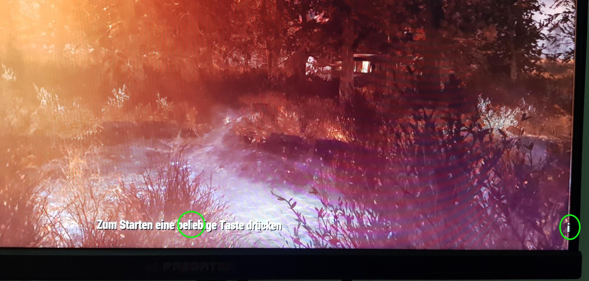

In sich verschobenes Bild in der linken Bildhälfte. Dieser Fehler tritt sporadisch auf. Immerhin lies er sich bisher mit Alt+Tab in/aus eine(r) Fullscreenanwendung beheben. Woanders las ich, dass sich der Fehler auch beheben lässt, wenn man die Aspect Ratio im Monitor kurz umstellt. Das funktioniert bei mir ebenfalls. Konkret sieht das so aus, dass ein Streifen von ca. 10 Pixeln Breite aus der Mitte (also der Inhalt des Bildschirms) stattdessen am linken Rand dargestellt wird. Die ganze linke Hälfte ist dabei dann um diese 10 Pixel in die Mitte verschoben. Dieser Fehler ist extrem nervig. Ich kann nur hoffen, dass dieser Fehler nur bei einzelnen Modellen auftritt, nicht bei allen. Die letzten beiden Fotos zeigen den Mauspfeil, wo ein Stück fehlt, sowie den gesamten Bildinhalt, wo das fehlende Stück aus der Mitte an der linken Seite ist.

Bei mir selbes Problem nur auf der Rechten Seite, siehe Bild: monitor_verschoben.jpg
