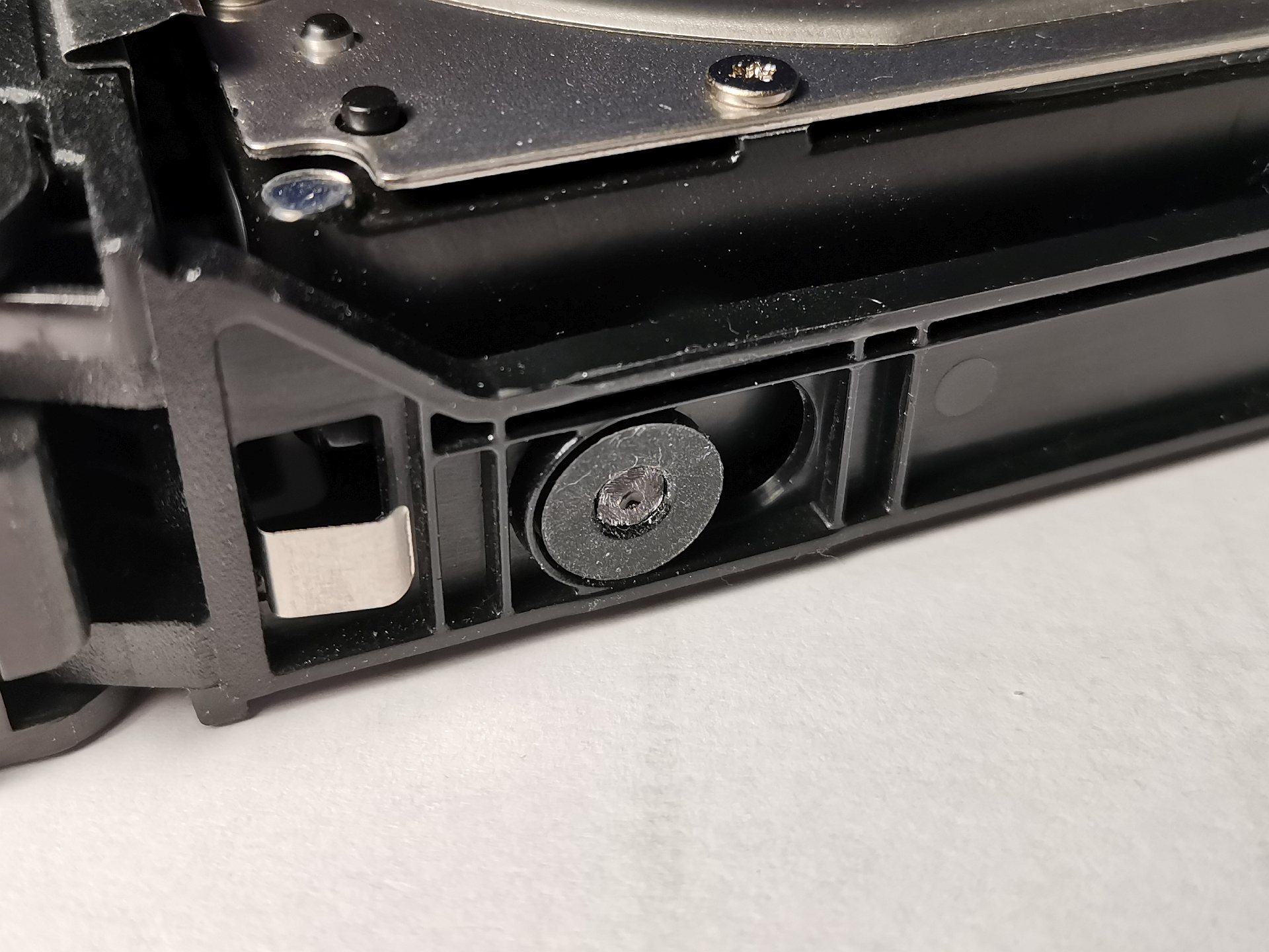

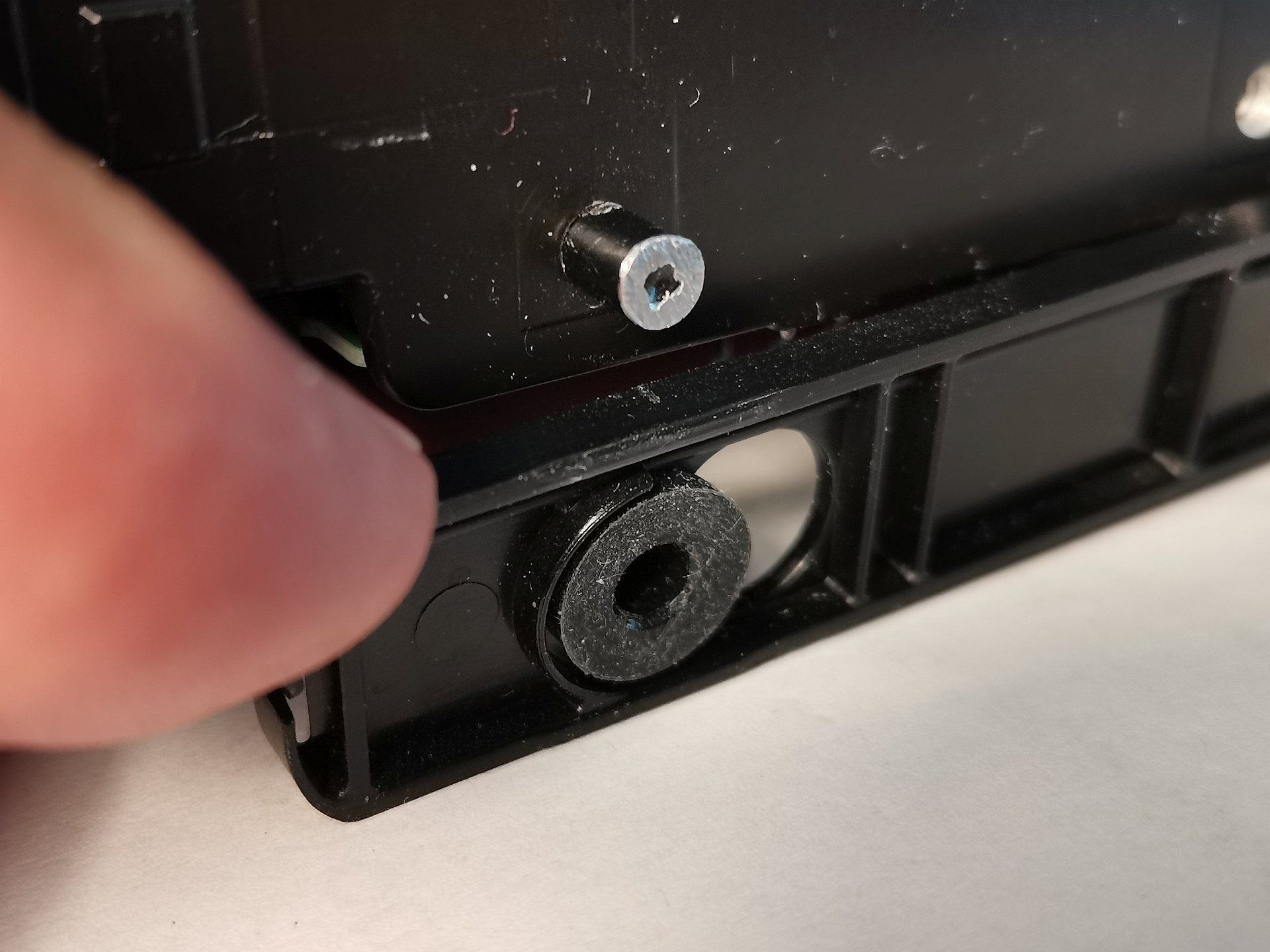

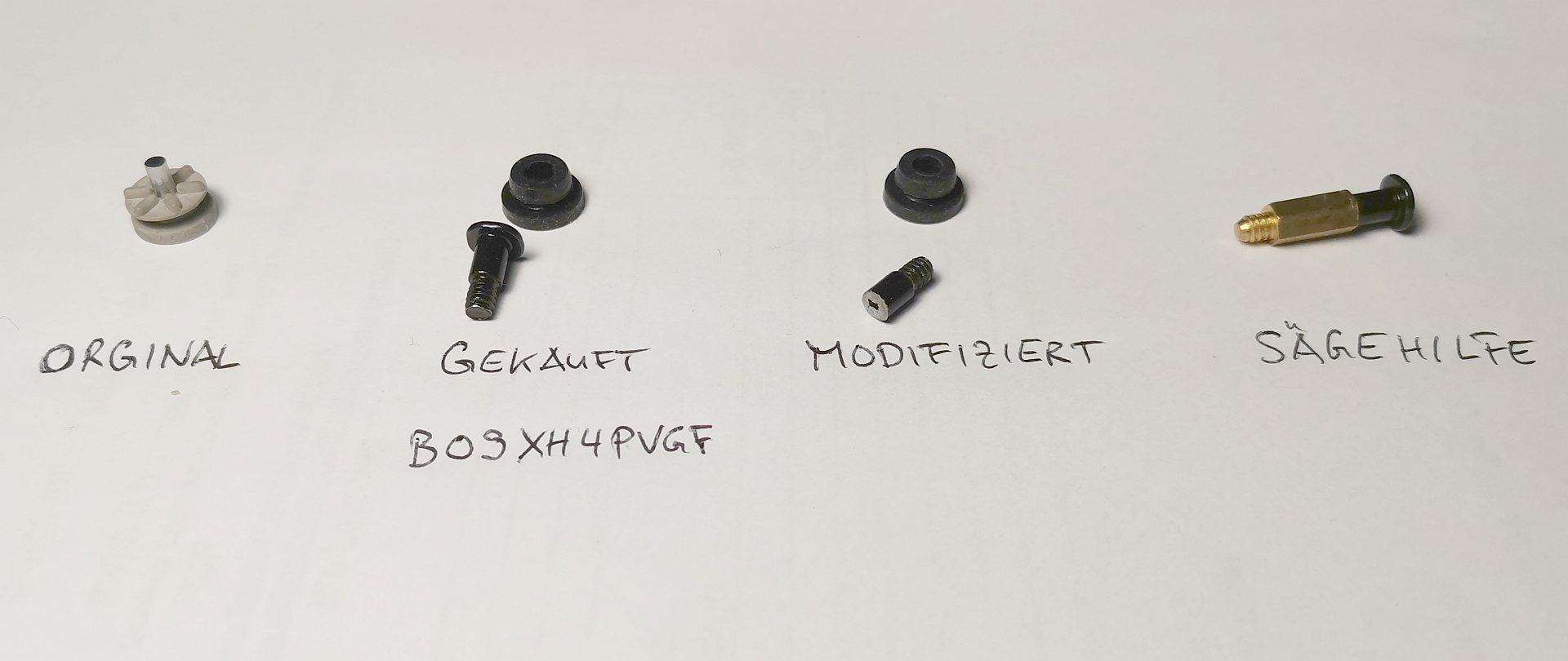

Vielleicht interessiert es noch jemanden. Meine Ersatzlösung für die zerfallenden Festplattengummi basiert auf einem kleinen Mod von anderen Festplattengummis. Tendentiell sind die Gummis etwas weicher.
Habe mit einer Metallsäge einfach nur den Schraubenkopf direkt unter dem Kopf abgeschnitten (entgraten nicht vergessen).
Um das Gewinde der Schraube nicht zu versauen habe ich zum Einspannen in den Schraubstock einen Abstandshalter zweckentfremdet.
Die "geköpfte" Schraube wird dann direkt in die Festplatte eingeschraubt. Der Gummi kommt in den Festplattenschlitten. Aus optischen Gründen wird die Schnittkante mit nem Edding veredelt.
Basis: Awesomeonei 20 Stück Computergehäuse Stoßfeste Schrauben + Stoßdämpfung 3,5-Zoll- oder 2,5-Zoll-HDD-Stoßdämpfer (Amazon ASIN: B09XH4PVGF)
Voila
